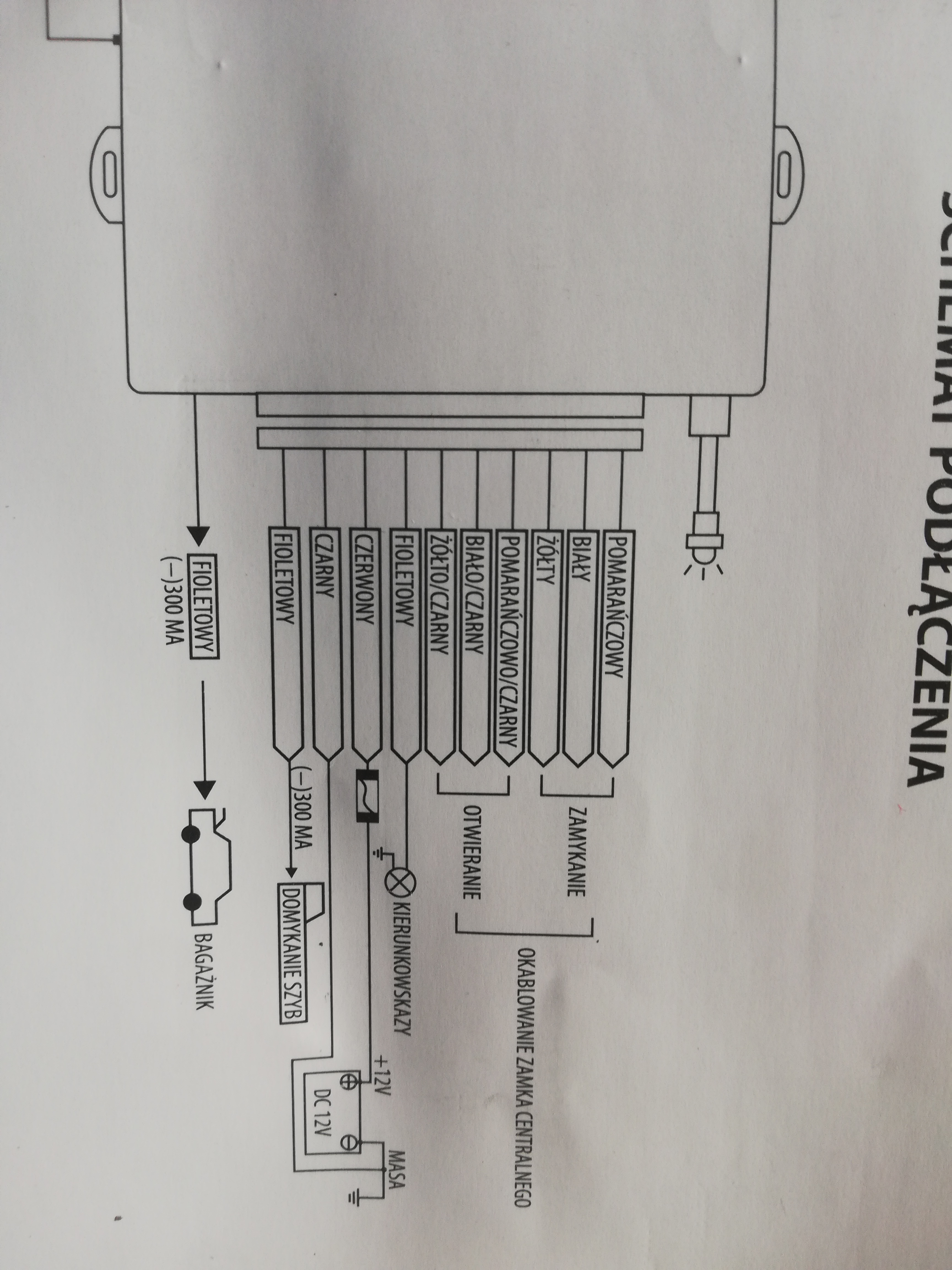

Witam, zakupiłem ostatnio centralkę z 2 pilotami, ma ona funkcję domykania szyb, przeznaczony jest na to jeden kabel, i mam pytanie, czy idzie to podłączyć w BJ? Szyby elektryczne mam tylko z przodu. Jeszcze drugie pytanie, jak podłączyć kierunki aby sygnalizowały zamknięcie? Schemat z instrukcji poniżej.

A więc tak, z kierunkami się uporałem, jako że w przedliftowym nie da się podpiąć do przekaźnika, więc podciągnąłem kable do przełącznika od awaryjnych i wszystko działa jak należy.
