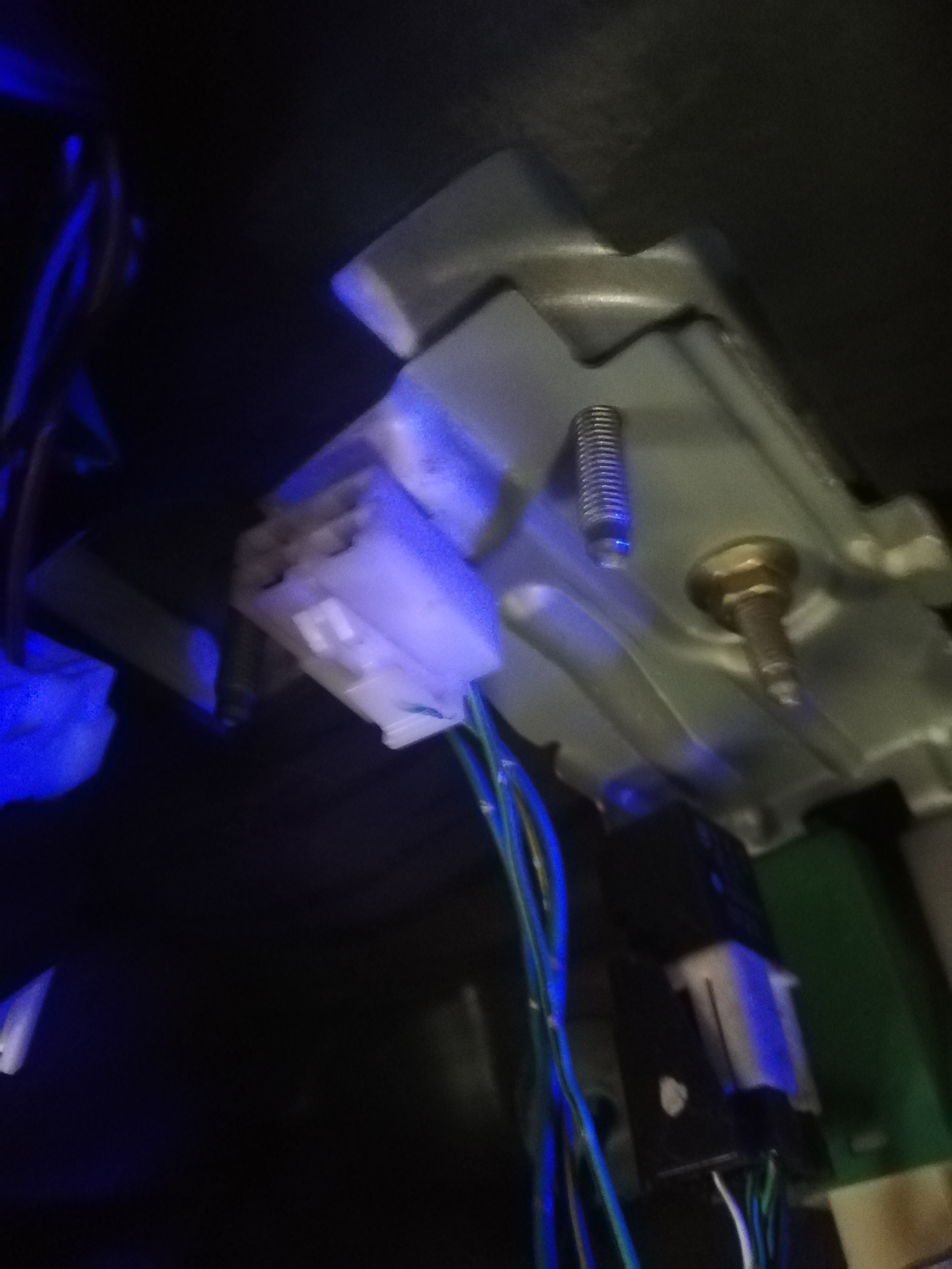

Witam, mam pytanie, zakupiłem do swojej Mazdy halogeny, zmieniłem włącznik, a mimo to na szarej kostce nie ma prądu, gdzieś wyczytałem, że potrzebny jest przekaźnik, ale ktoś wie jaki to ma być? Pozdrawiam.

Bezpiecznik jest jeden od przednich i tylnych nie? Tylne działają ok. Pod kierownicą jest taka kostka pusta, możliwe że tam powinien być przekaźnik? Na dodatek nie zapala się kontrolka na desce (żarówka jest).

Przekaźniki to są pod maską w skrzynce z bezpiecznikami, a nie pod deską rozdzielczą.
Przestudiuj ten wątek: https://www.mazdaspeed.pl/forum/viewtopic.php?f=594&t=202227, a dokładnie plik excela, do którego link tam znajdziesz. Być może halogeny wymagają doprogramowania.
