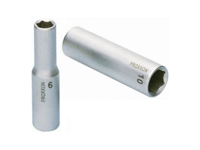

Witam, do wymiany każdej żarówki w tylnych lampach, potrzeba jest odkręcić całą lampę. Od strony bagażnika są zaślepki, pod nimi są dostępne nakrętki. Najlepiej do tego nadaje się jakiś rodzaj klucza nasadowego. Jak ktoś ma stosunkowo małą dłoń to i płaskim kluczem – 10 mm – także da się odkręcić.
Coś takiego, lub podobne...
