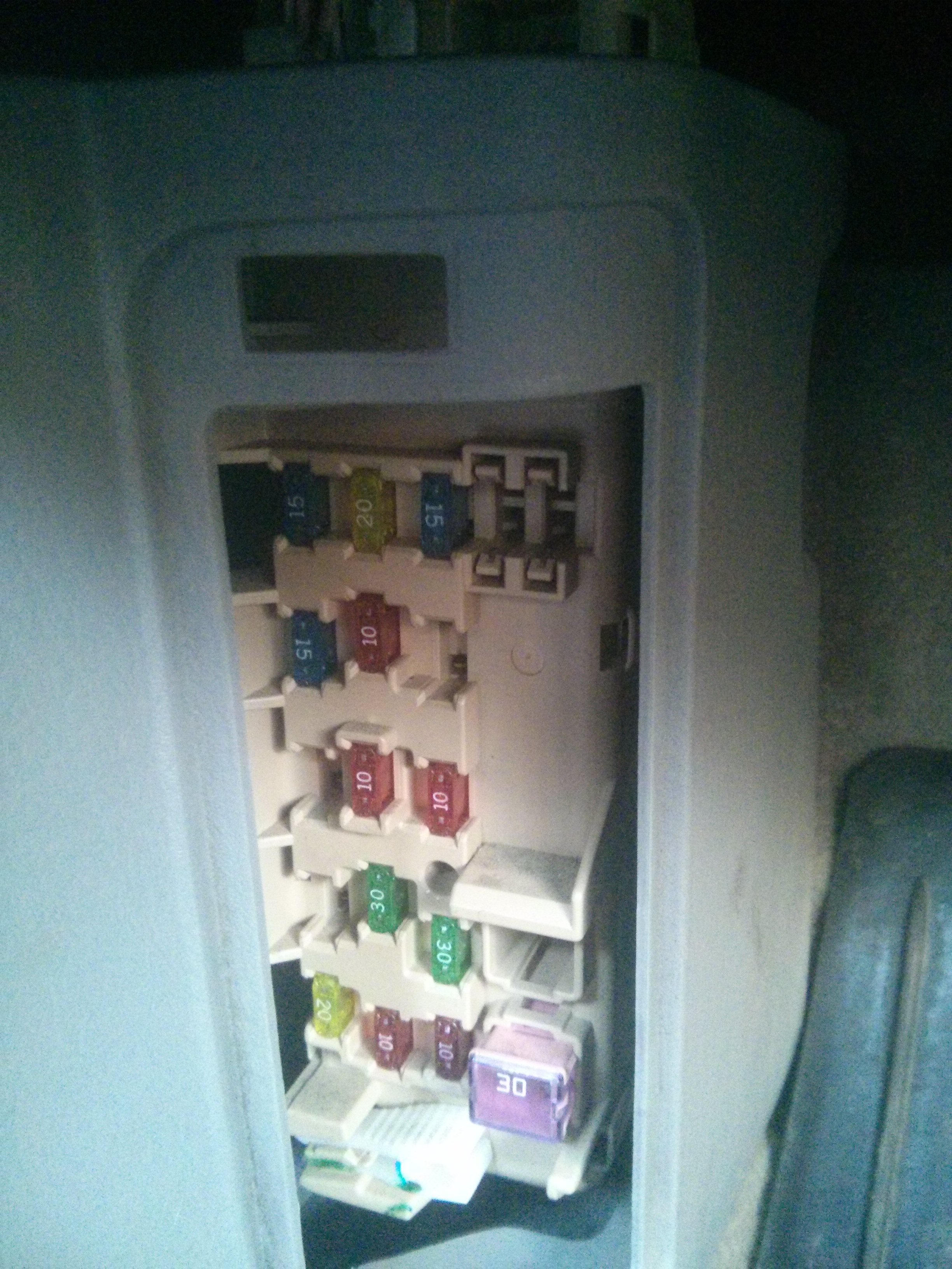

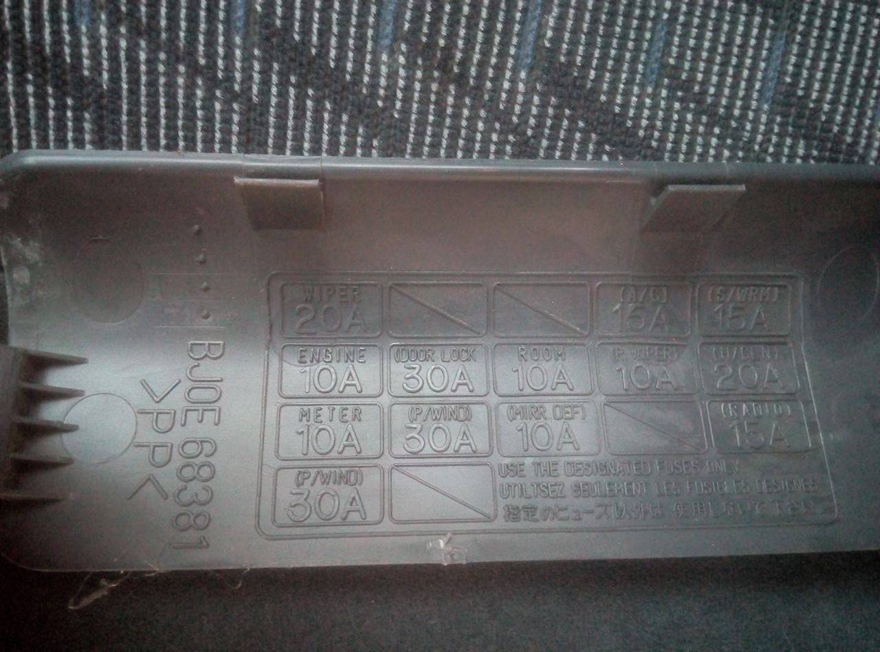

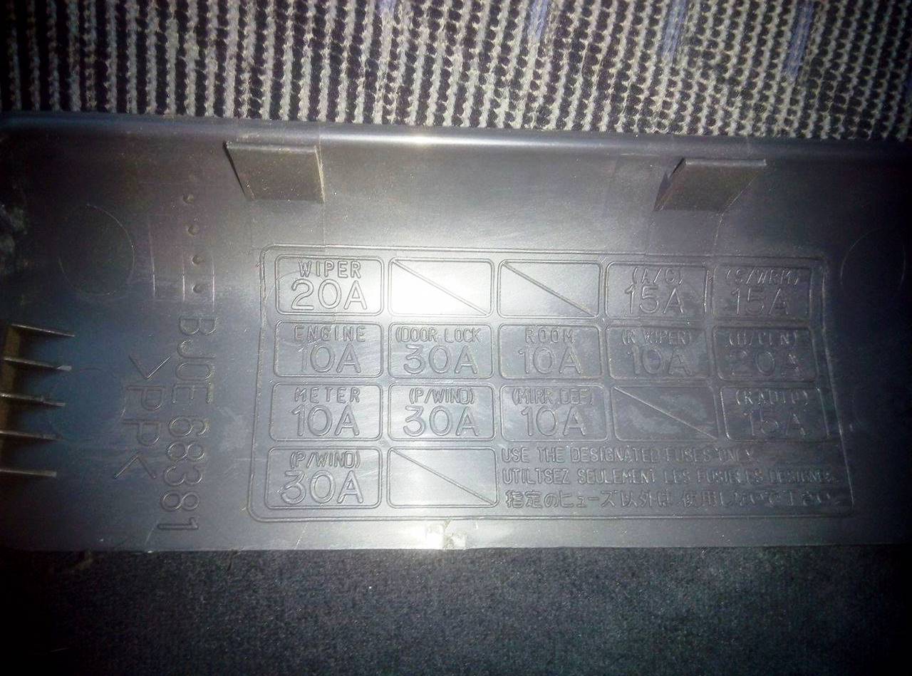

I jeszcze mam pytanie czy ktoś ma z was spis bezpieczników
tej konsoli po lewej stronie pod kierownicą bo widzę że niektórych nie mam a nie wiem za co one odpowiadają

Co do listy bezpieczników, zaraz zejdę do auta i cyknę Ci fotkę, daj mi 5 minut :)
Edit:
proszę Cię uprzejmie:
PS- zapraszam również na mój FanPage :): https://www.facebook.com/m323fzainspirowani
bezpieczniki
