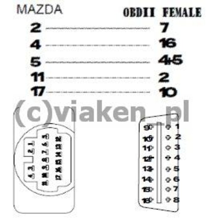

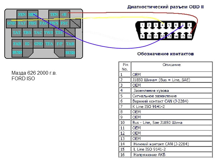

Witam, czy ma ktoś schemat jak podpiąć ELM do złącza pod maską, mam 2 ale żaden nie daje rezultatu.
a ten biały kable to gdzie się styka?
ten kompletnie się pokrywa ze zworkami w wejściu pin
