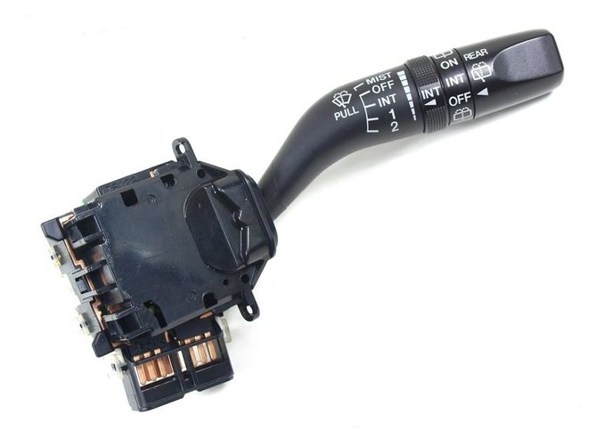

cześć, pewnie wielu z Was irytuje brak możliwości zmiany czasu machania wycieraczek. W standardzie jest to ok 5 sekund, co wg mnie nie nadaje się ani na mżawkę, ani na pruszący śnieg. Jako, że mnie to bardzo irytowało, a w standardzie wajcha od wycieraczek nie ma możliwości regulacji czasu, postanowiłem ją wymienić. Pasuje wajcha z mazdy 6 roczniki 02-08r. Wymiana to odkręcenie 3 śrubek z plastikowej obudowy drążka kierownicy (wszystkie są od spodu), zdjęcia obudowy i wykręcenia 2 śrubek, którymi przełącznik jest przykręcony. Wymieniony przełącznik wygląda tak:
Przełącznik kupiłem na allegro za 19 zł.

Ten przełącznik będzie się nadawał do MAZDY PREMACY DIESEL 2.0, rocznik 2000, 90KM z góry dziękuje za odpowiedź, a przy okazji spytam się co może robić zwarcie: przełącznik nie działa pali mi bezpiecznik od wycieraczek ?
