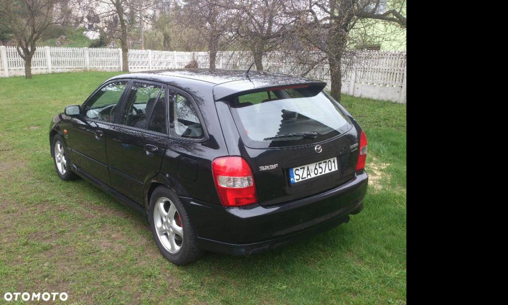

zamierzam kupić Mazde 323F BJ z 2002 roku. Samochód ma 250tyś km i wymieniane na bieżąco wszystkie zużywające się rzeczy. Wszystko wydaje się być całkiem w porządku natomiast na tylnych nadkolach widać wyraźnie rdzę. Wiem, że to typowy problem dla BJ, jednak chciałem zapytać osoby, które mają z tym samochodem styczność czy wyraźna rdza na nadkolach to początek większych problemów z gniciem czy po poprawkach blacharskich będzie spokój na 2-3 lata po czym ponownie będzie trzeba co nie co zrobić?
Poniżej zdjecie, na którym mniej wiecej widać jak prezentuje się nadkole. Warto się w to pakować? Uprzedzam, że zdaje sobię sprawę, ze poprawienie tego będzie kosztować tylko czy da się to skutecznie odratować na dlużej?

Na pewno w środku jest już mocno zgnite. Obejrz dokładnie jak wygląda podłoga i czy w innych miejscach nie ma problemu z rudą, bo to może być tylko początek. Chyba nie chcesz jeździć autem jak Flinston :)

nadkola i progi – to podstawa w bj. jak mocno skorodowane, to sobie odpuść. jeśli tylko lekko – od razu bierz pod uwagę reperaturki, bo nic innego im nie pomoże ( znane z autopsji :> )

Zwróć uwagę na korozję – to główna bolączka BJ-tek. Sprawdź kielichy przednie – są na nich wygłuszenia, zajrzyj pod nie. Kielichy z tyłu tez rdzewieją ale żeby zobaczyć czy jest dziura trzeba by zdjąć tylne plastiki a raczej sprzedający na to nie pozwoli. Sprawdź podłogę, głównie łączenia podłogi z progami, łączenia blach podłogi bagażnika do reszty podłogi. Sprawdź mocowania tylnych wahaczy wzdłużnych. Zwróć uwagę na podłużnice. Wsadź rękę we wnęki bagażnika, wilgoć, stojąca woda, dziura gwarantowana od strony nadkola. Nie patrz na ryski zadrapania z wierzchu samochodu, podstawą dobrego zakupu jest zdrowa blacharka.

Moja odpowiedz biedzie krótka z autopsji po wydaniu 7 tys na blacharza z lakiernikiem :)
jesli juz ma zgnite tak mocna nadkola :( to leci dalej progi zew, wew. jesli podłużnice są nadpuchniete
to bedzie jej wiecej :( znajdź inną bo bedziesz miał to co ja. szkoda kasy i nerwów:0
