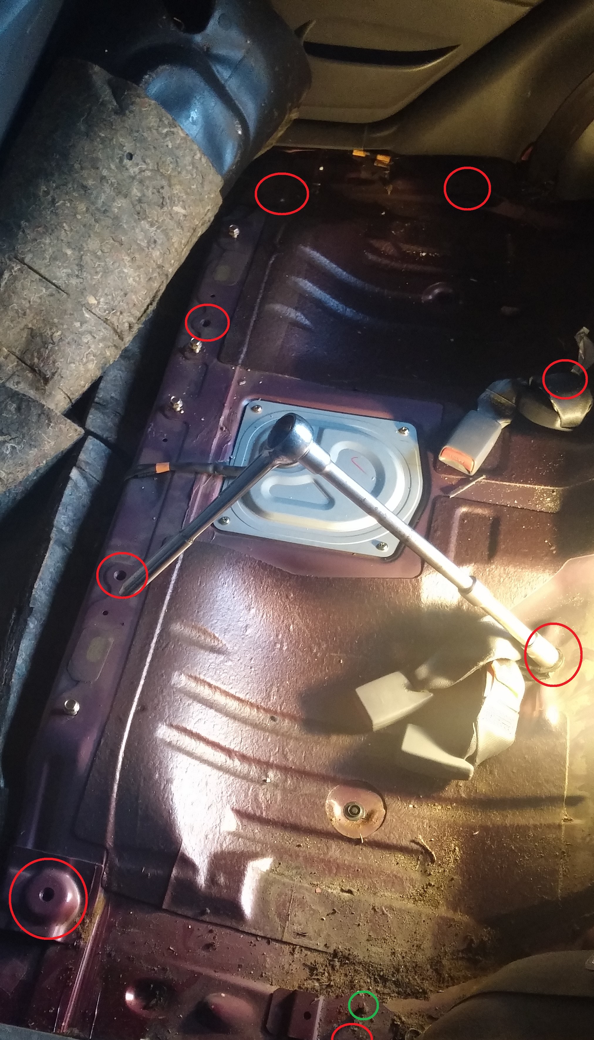

Wkładamy tego dziada przez tylne drzwi – ciężki skurczybyk. Musimy teraz załapać ją na śruby, jest ich 8 szt (foto 7, czerwone koła), dodatkowo prowadnice mają otwór na bolce centrujące ( kolor zielony na foto 7). Ja musiałem lekko nawiercić lewy otwór bo nie chciała wskoczyć.

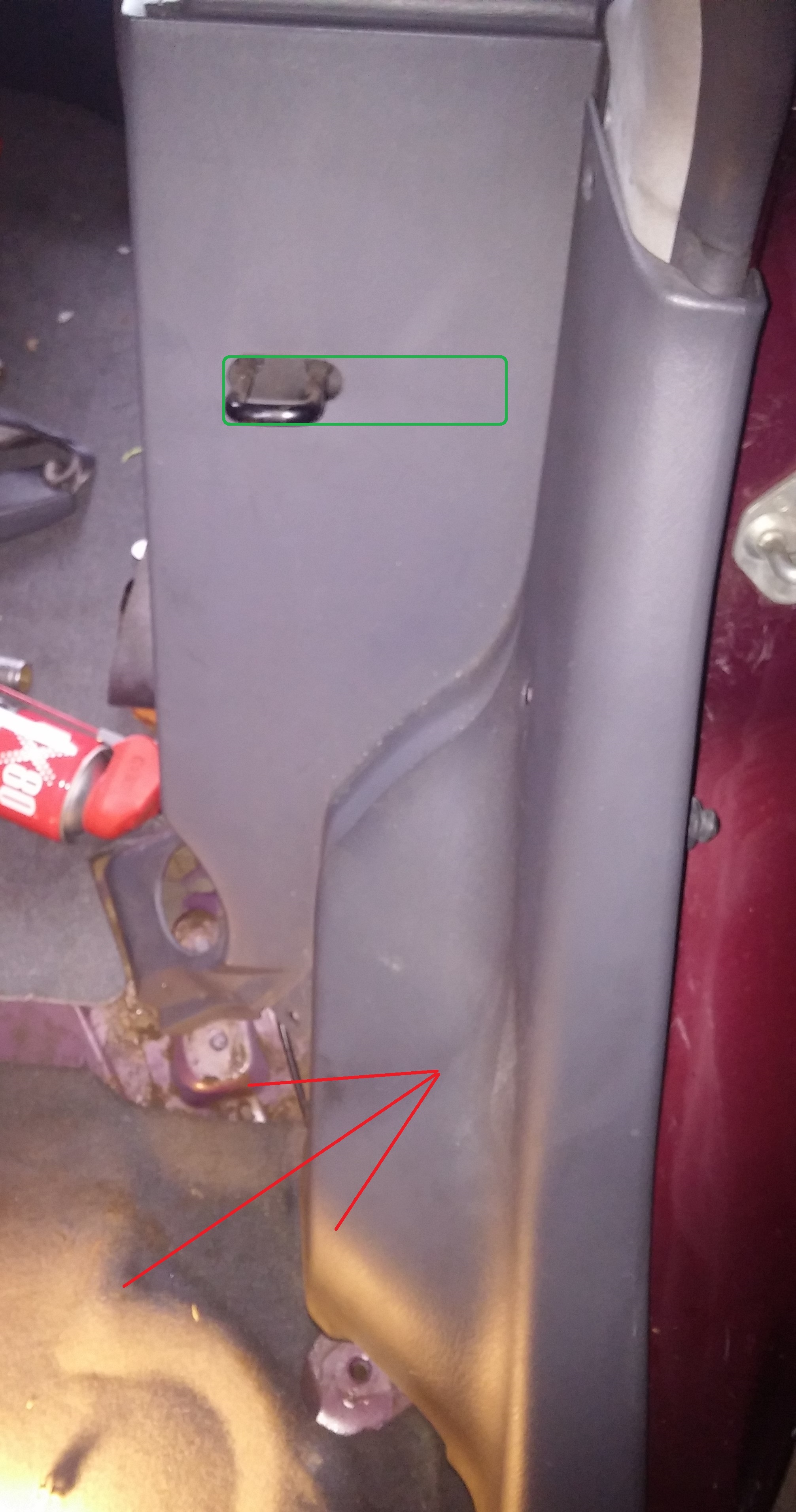

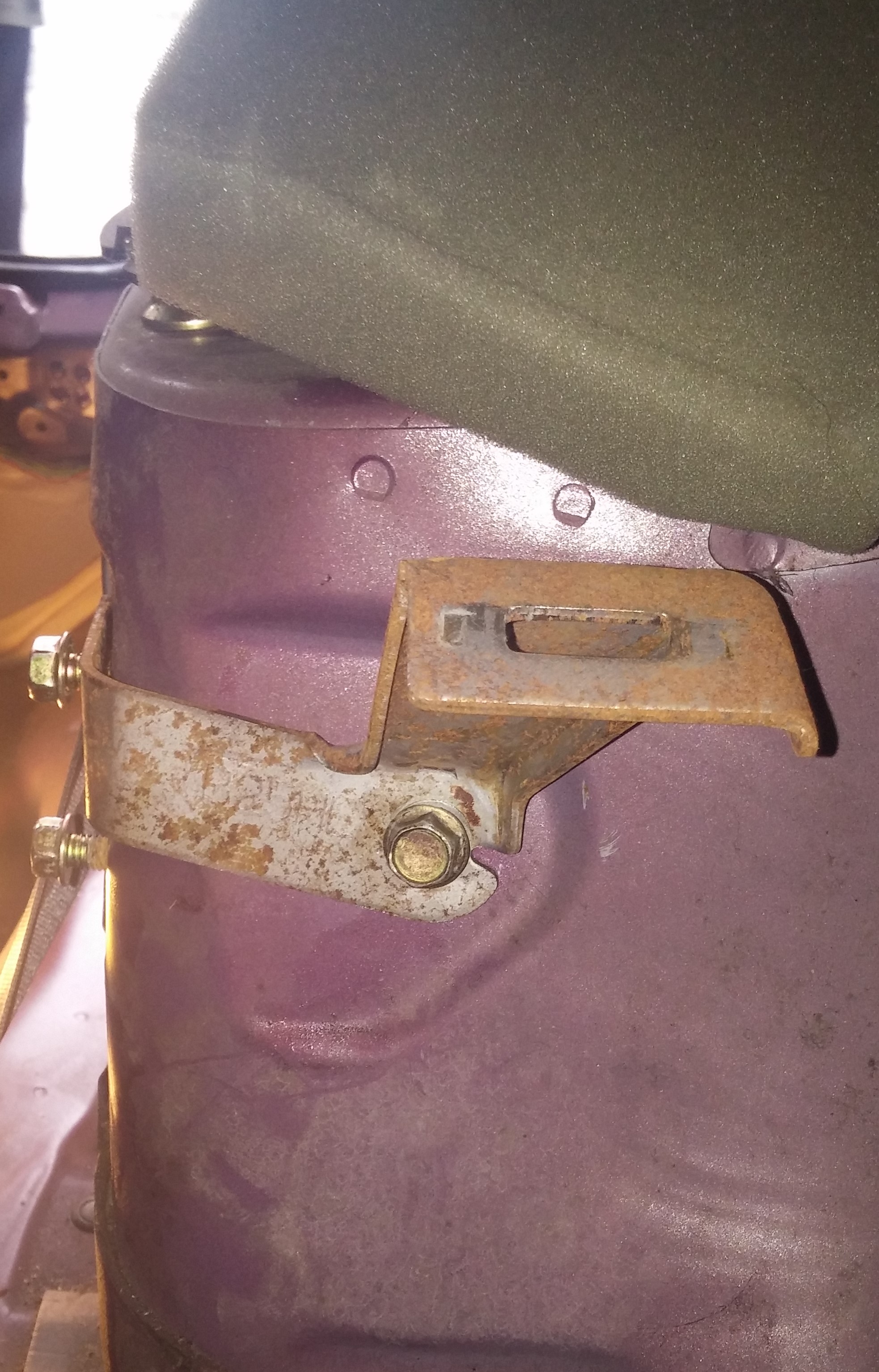

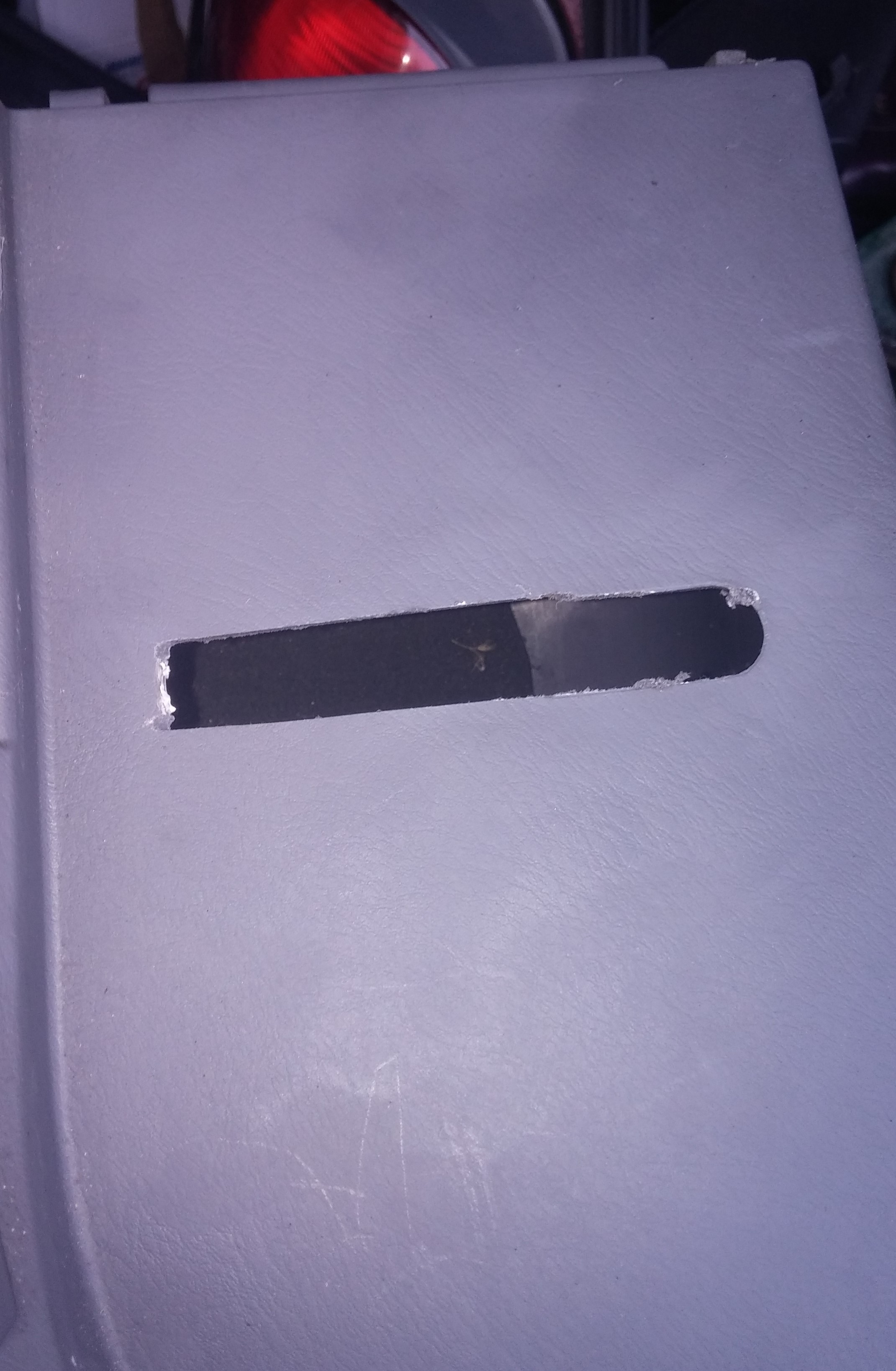

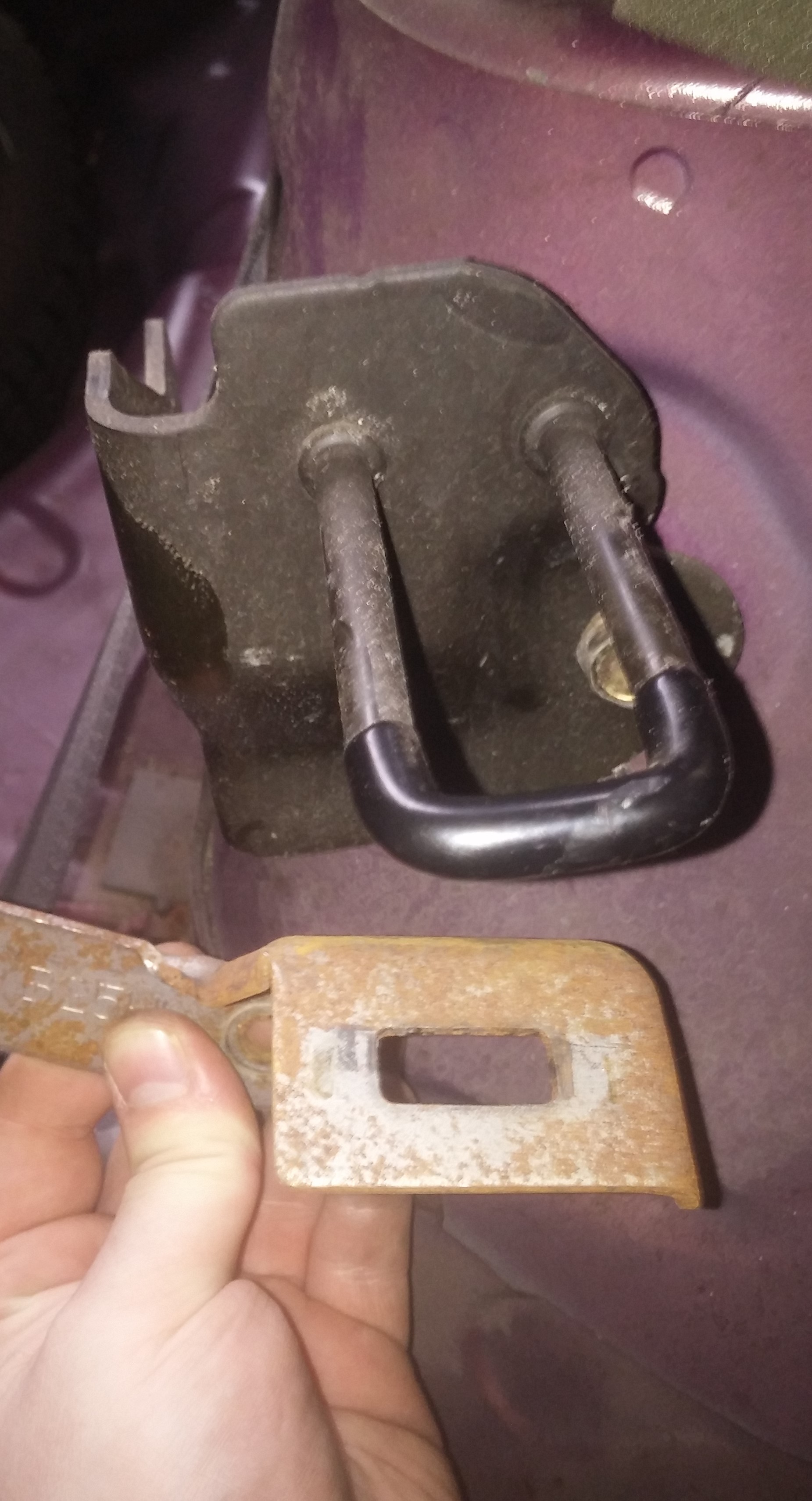

Demontujemy boczki plastikowe ( foto 8 czerwona strzałka) trzeba też zdemontować boczki plastikowe bagażnika, aby odsłonić kielichy tylne. Wyciągamy 2 spinki środkowej części bagażnika i ciągniemy całość do góry. Boczek bagażnika trzyma się na 2 spinkach i zaczepach. Jak już wymontujemy bok bagażnika w ruch idzie flex i musimy poszerzyć otwór na mocowanie boczka kanapy ( foto 8 i foto 9). Teraz odkręcamy stare mocowanie kanapy ( foto 10 i foto 11) i zastępujemy tymi blachami. Składamy całość z naciętym wcześniej boczkiem bagażnika. Zakładamy boczek kanapy i przykręcamy wkrętem na dole. Czas na wyjaśnienie do czego potrzebna nam nowa uszczelka drzwiowa. Uszczelka w modelach bez kanapy przesuwanej kończy się na wysokości okna tylnego i od tamtego miejsca idzie plastik z foto 8. A u nas trzeba założyć uszczelkę która kończy się pod plastikowym progiem drzwi tylnych. I na koniec zakładamy tapicerkę boczną kanapy i wsio. :D

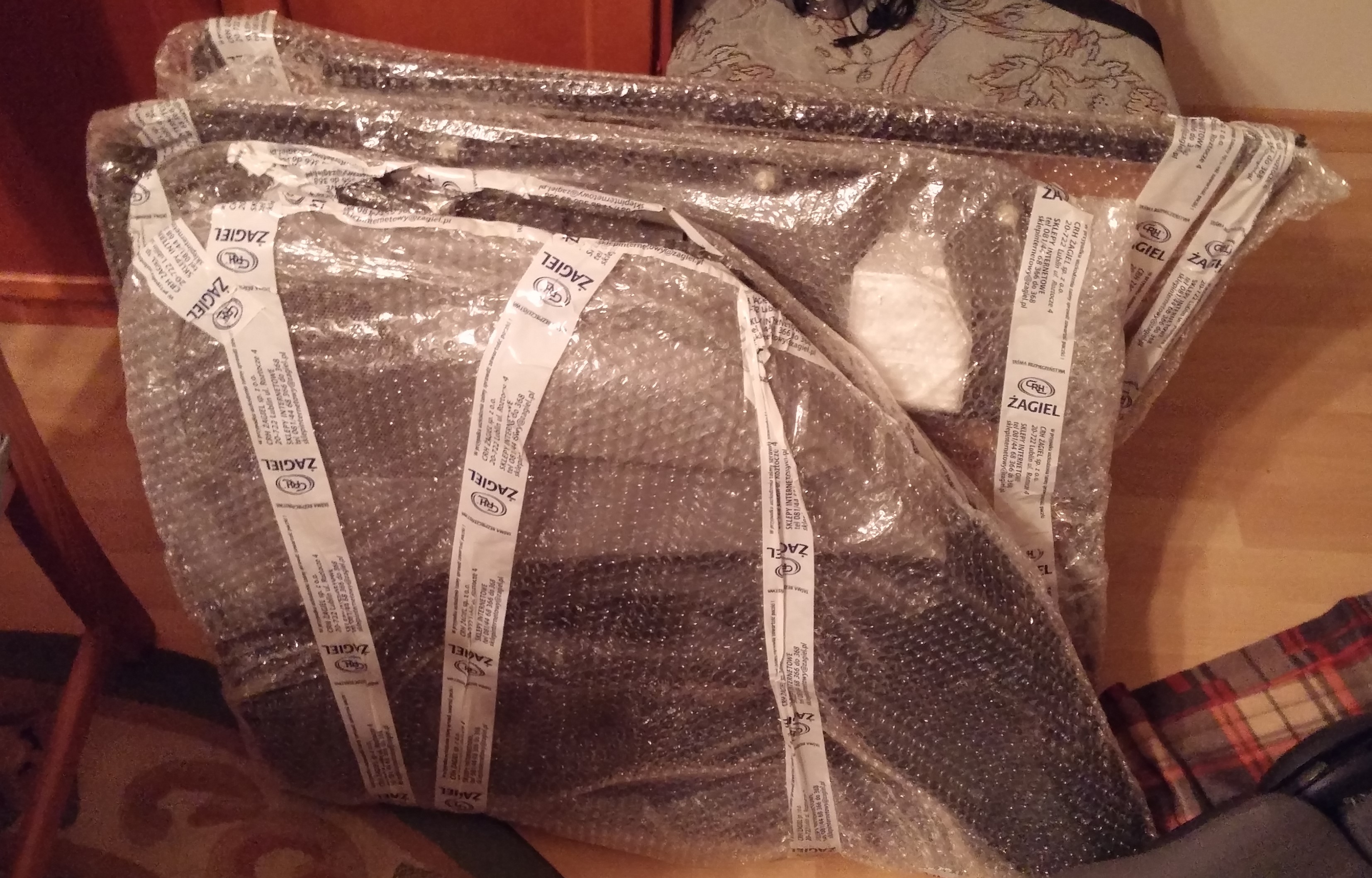

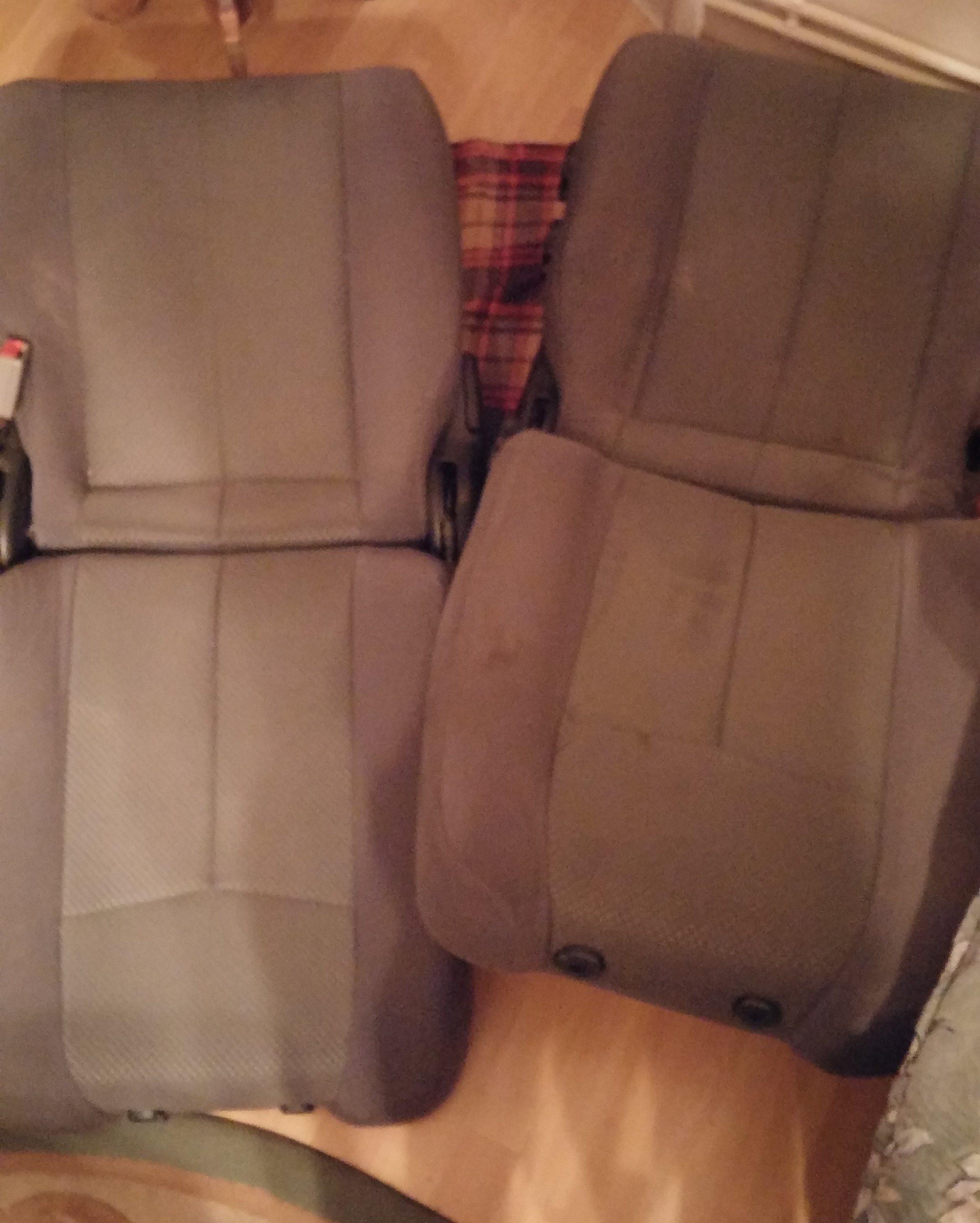

Fotele

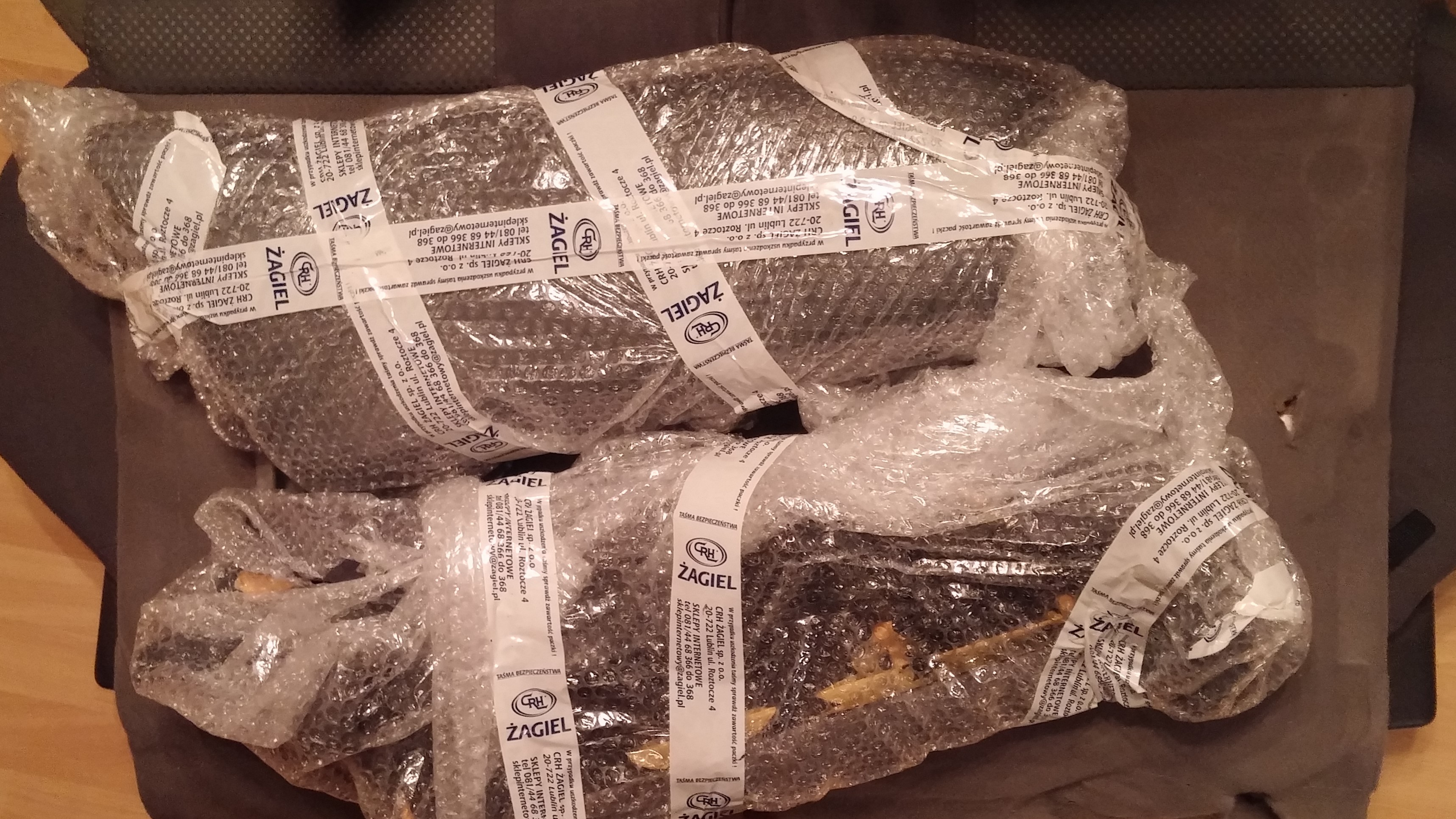

Kanapa z boczkami
Boczki

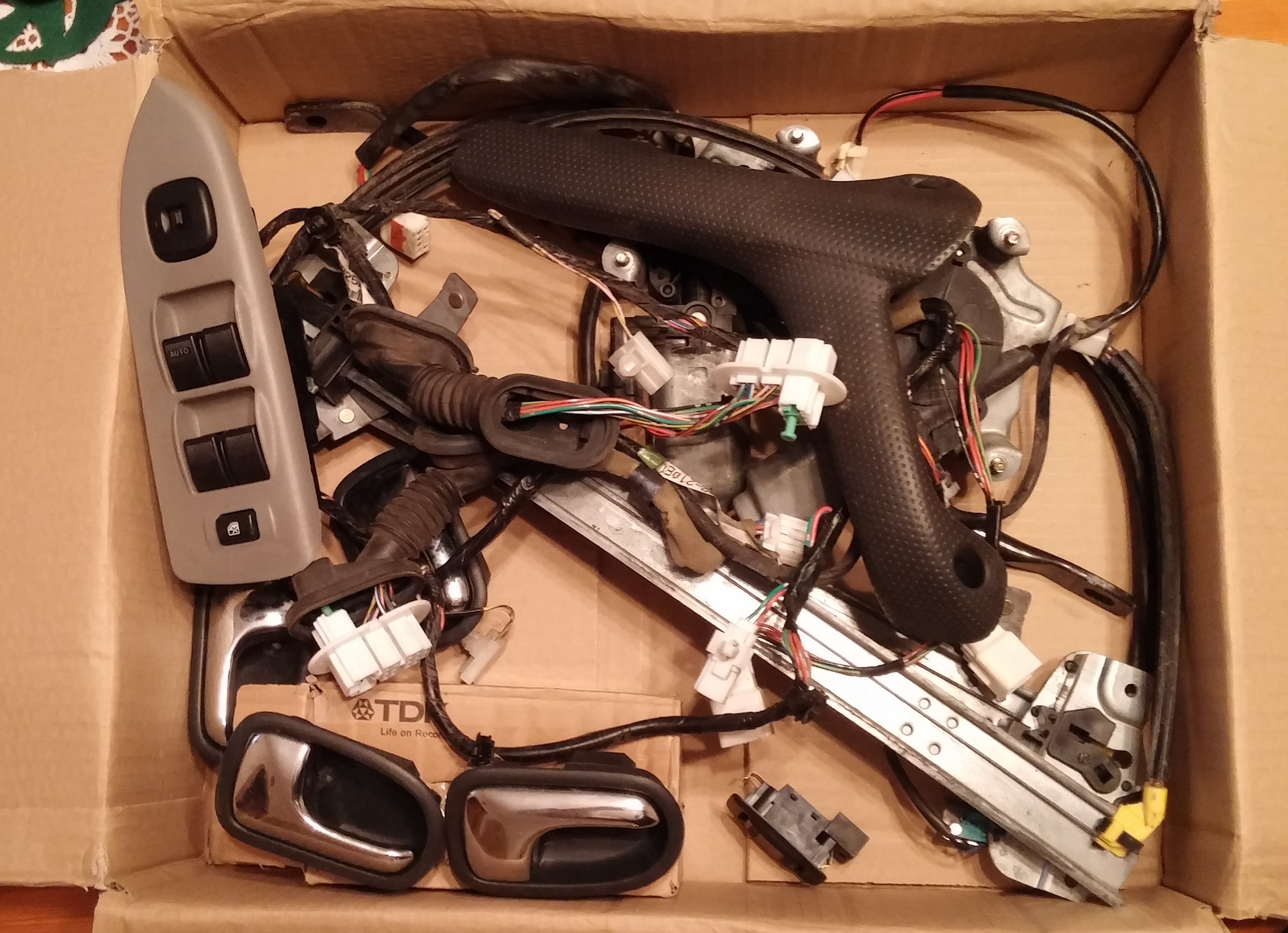

I kartonik dobroci :)
Nowe i stare mocowanie boczków kanapy
