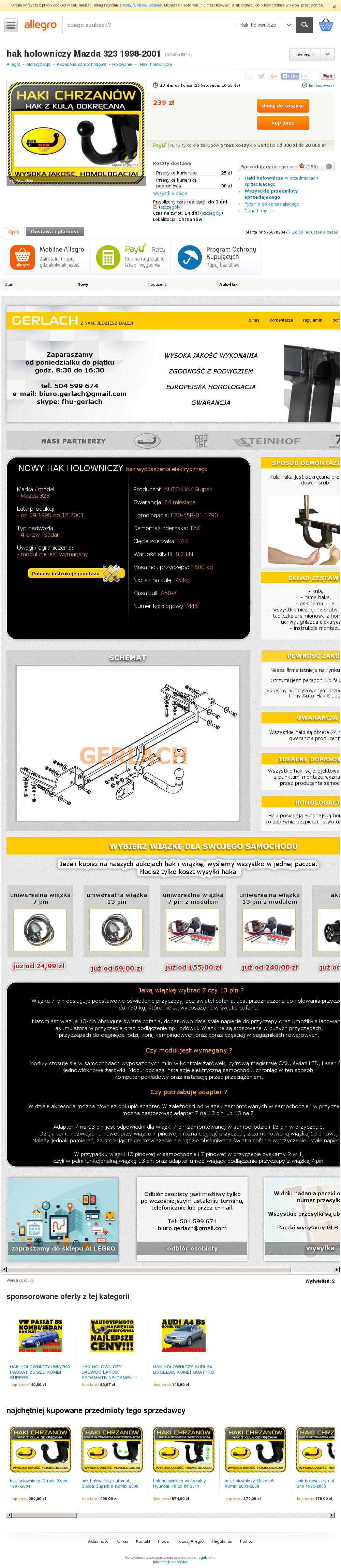

Ja kupiłem tutaj:
http://allegro.pl/hak-holowniczy-mazda- ... 89347.html
i nic nie podcinałem. Zaznaczam tylko ze mam przedlifta, ale sam zderzak ma chyba te same rozmiary. Dodam jeszcze, że przy zdjętym haku, gniazdo zamocowane na tylnej śrubie ładnie chowa się za zderzakiem :)
