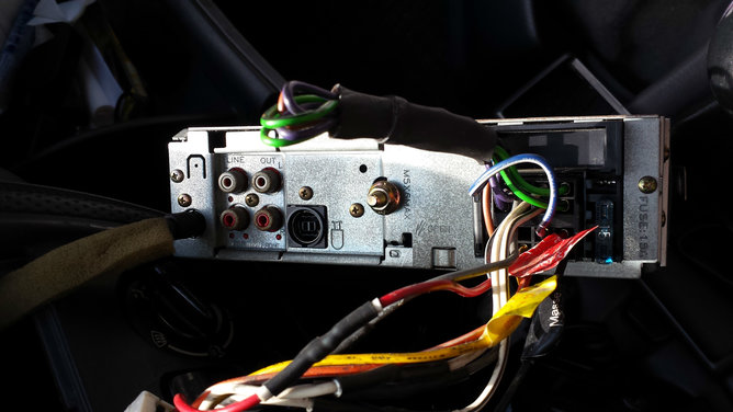

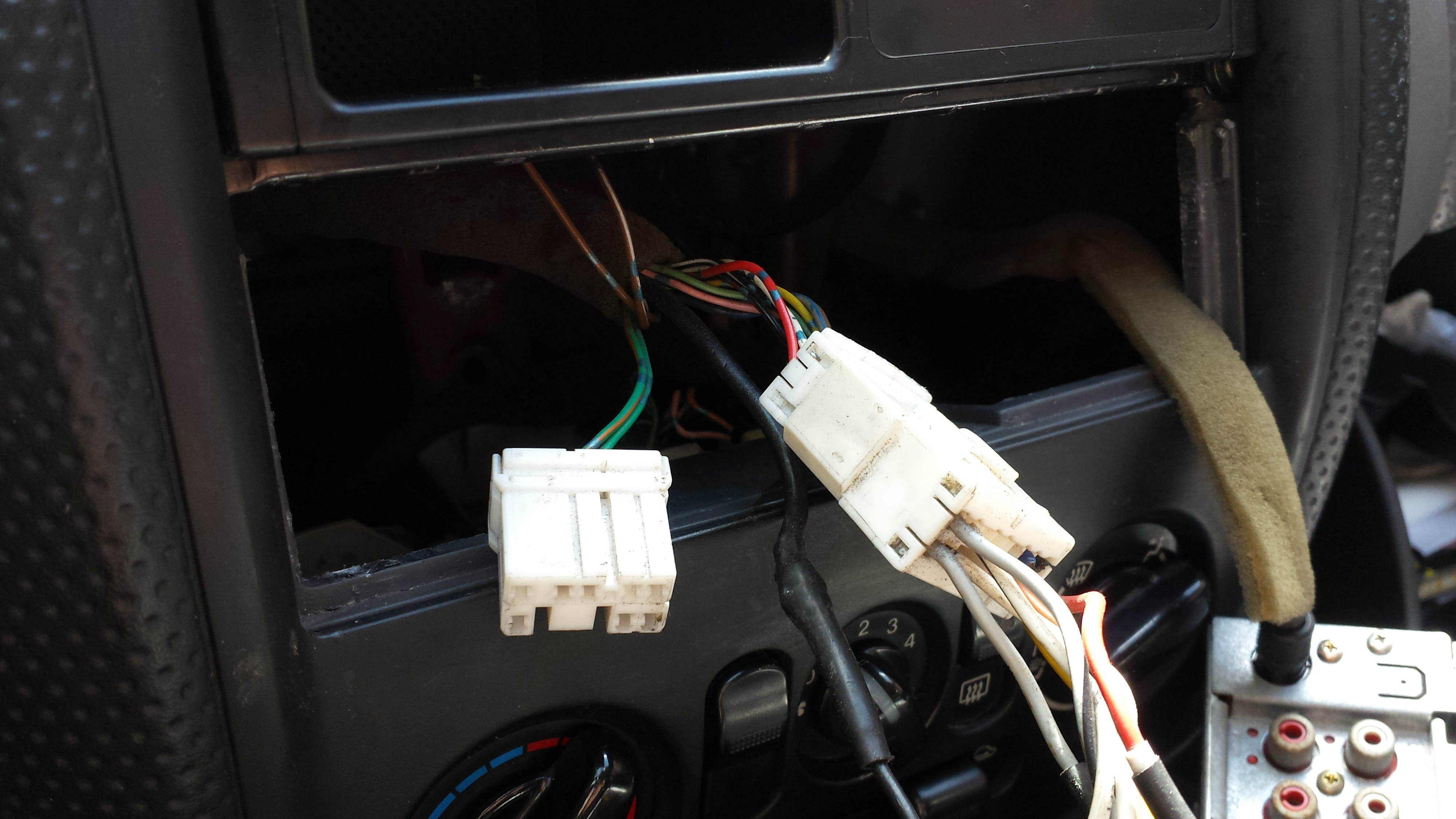

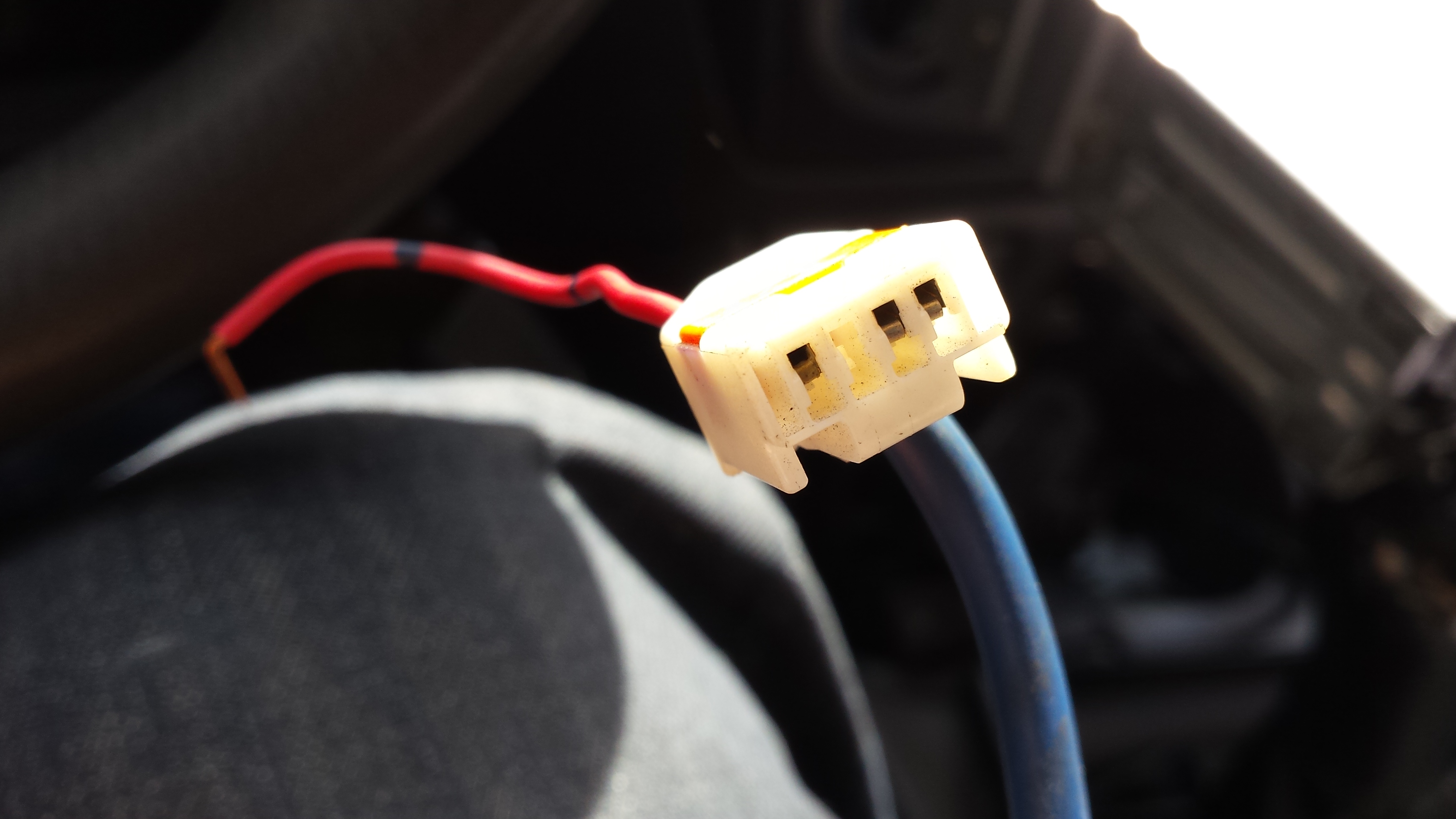

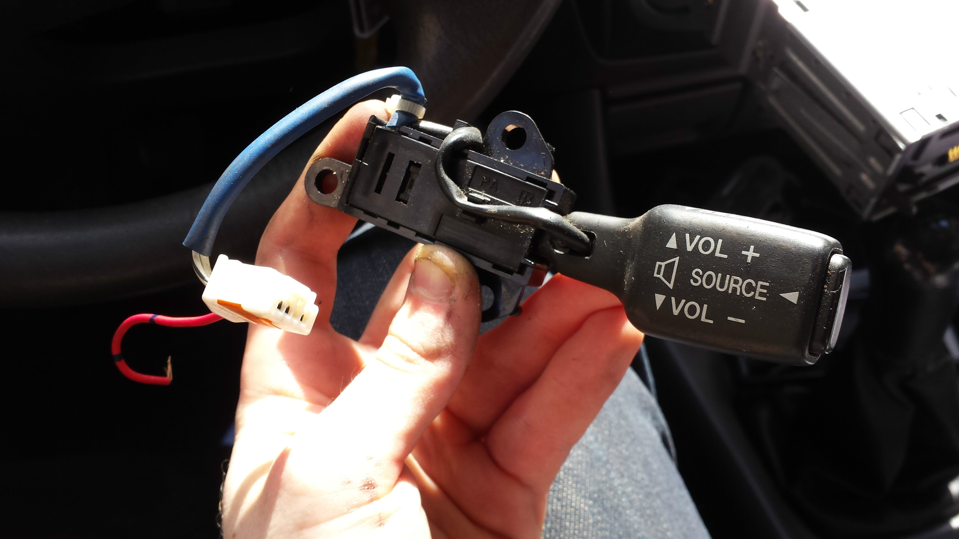

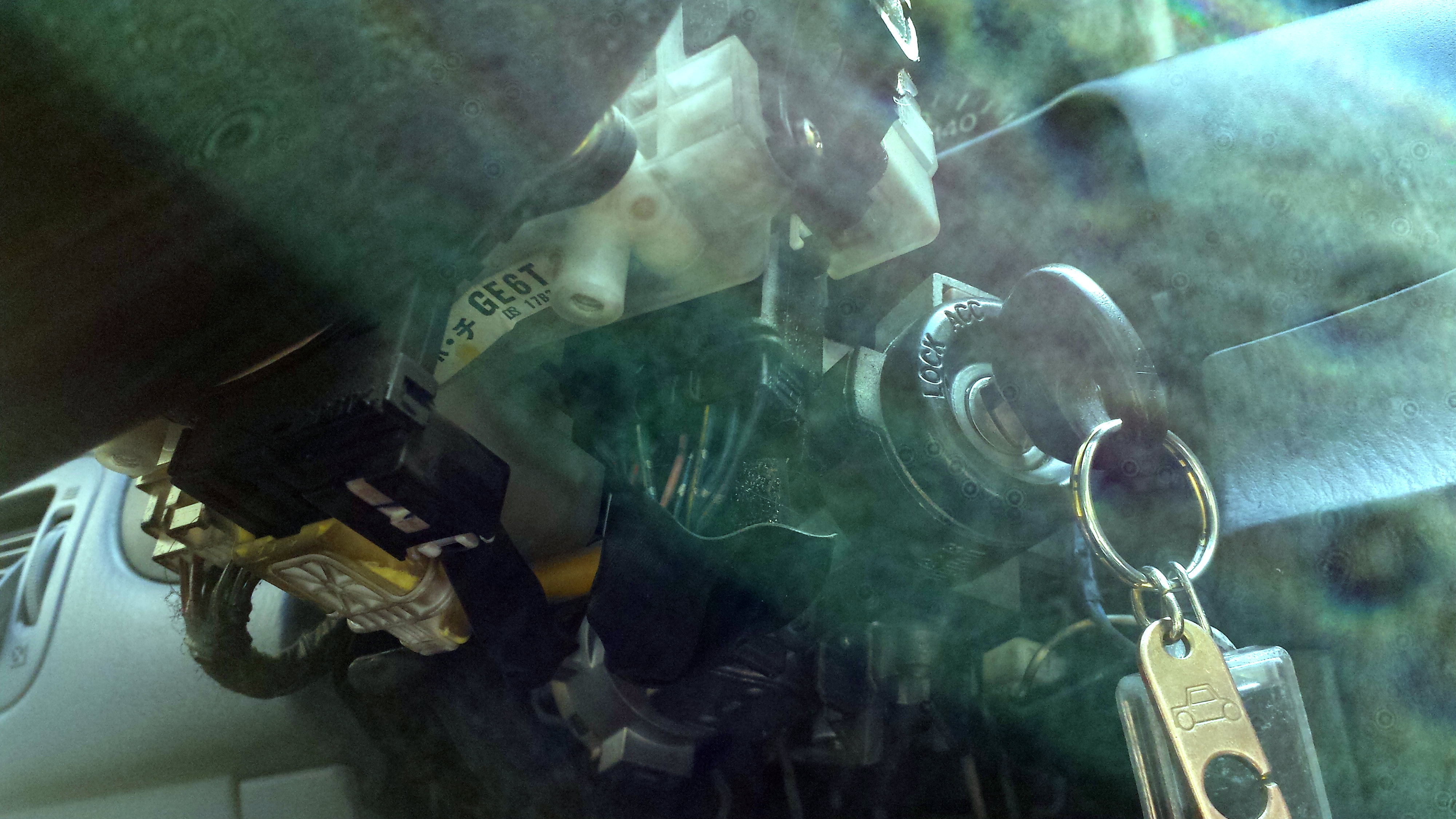

W załącznikach sa zdjęcia pilota, rozebranej obudowy kiery i moje radyjko JVC od tyłu.
Pilot
kable od pilota

Odpuść sobie bo potrzebujesz adapter sygnału do sterowania z kierownicy ,w opisie twojego radioodtwarzacza na stronie producenta powinna być informacja o "Możliwość współpracy z fabrycznym sterowaniem audio" ale po zdjęciach widzę że twoje radyjko takiej możliwości nie ma.Też mam radio JVC KD-R801i ma taką możliwość sterowania po zakupie adaptera oczywiście a to kosz około 200 zł jak kiedyś się tym interesowałem . Ja uznałem że to nie warto tej kasy ,choć jak korzystałem z fabrycznego zestawu to jest to bardzo wygodne .

xedos1972 napisał(a):Odpuść sobie bo potrzebujesz adapter sygnału do sterowania z kierownicy ,w opisie twojego radioodtwarzacza na stronie producenta powinna być informacja o "Możliwość współpracy z fabrycznym sterowaniem audio" ale po zdjęciach widzę że twoje radyjko takiej możliwości nie ma.Też mam radio JVC KD-R801i ma taką możliwość sterowania po zakupie adaptera oczywiście a to kosz około 200 zł jak kiedyś się tym interesowałem . Ja uznałem że to nie warto tej kasy ,choć jak korzystałem z fabrycznego zestawu to jest to bardzo wygodne .
No ja i tak planuje kupić inne radyjko wkrótce, więc może by to już miało sens. Ale sa dostępne na allegro takie adaptery ? Albo są może jakieś "polskie" metody sprawienia żeby to działało ?
(No i gdzie się to montuje... bo coś mi się wydaje że chyba w kierownicy sie montuje)
