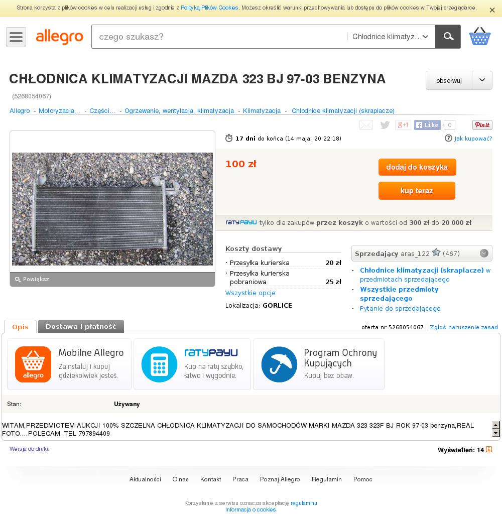

Przeglądają allegro zauważyłem, że sa dwa rodzaje chłodnić do BJ:
Możecie mi Koledzy wytłumaczyć czym one się różnia i gdzie były montowane?? Czy mogę zamontować w swoim aucie tą z pierwszego linka / zdjecia??

różnica jest w wyjściu do osuszacza ,w jednej jest na sztywno w drugiej jest kawałek rurki który łączy osuszacz i skraplacz .myślę że będą pasować obie ,łatwiejszy jest demontaż tej z dzieloną rurką i taką mam ,podczas wymian obyło się bez demontażu chłodnicy .

dziekuję kolego xedos za odp :) !! Mam możliwość kupienia skraplacza – opcja z pierwszego zdejecia – za 100 plus przeysłka. No i tu pojawia się problem. Nie posiadam przewodu który połączy mi skraplacz z osuszaczem... u mnie bezpośrednio stara chłodnica/skraplacz/ miała na stałe zamocowaną "rurkę" która łączyła się z osuszaczem.

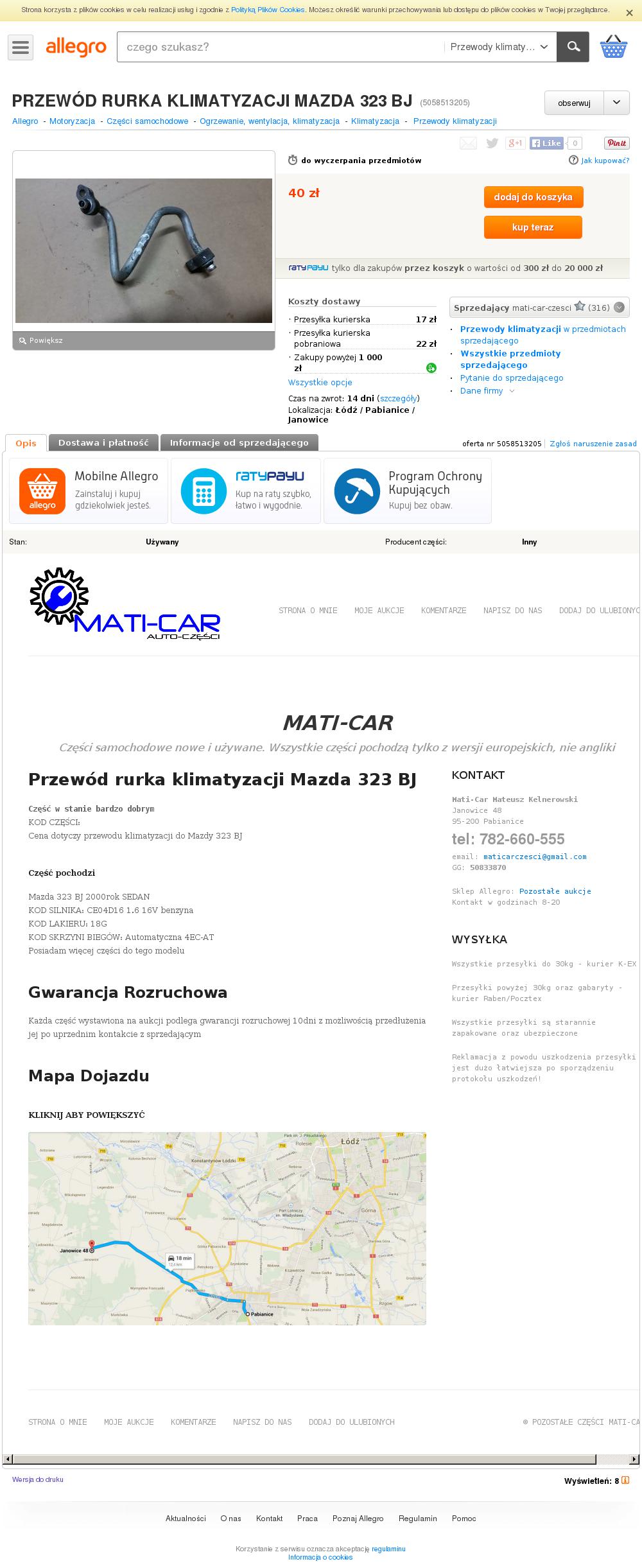

Postprzez pabloBJ » 26 kwi 2015, 21:07
czy ten przewód bedzie pasował ??
http://allegro.pl/przewod-rurka-klimaty ... 13205.html
kurczę trochę drogi...

Postprzez xedos1972 » 27 kwi 2015, 08:39
tak to jest ten element ,ty masz skraplacz z pełną rurką ? tak to rozumie i trafiła ci się okazja kupić inny skraplacz pytanie czy to używka czy nowy .jak używka to ważne ile ma lat i czy nie był już naprawiany ,skąd jesteś ?

Postprzez pabloBJ » 27 kwi 2015, 09:01
Dzień dobry!!
Mój stary skraplacz wyglada tak jak na drugim zdjeciu – posiada na stałe zamontowaną rurke którą mocuje się do osuszacza. Chłodnica która chciałem kupić to ta:
http://allegro.pl/chlodnica-klimatyzacj ... 54067.html
lecz niestety nie posiadają tego stałego przewodu dodatkowego i sprawa się komplikuje. Będę chyba szukał z przewodem tak jak miałem w oryginale.

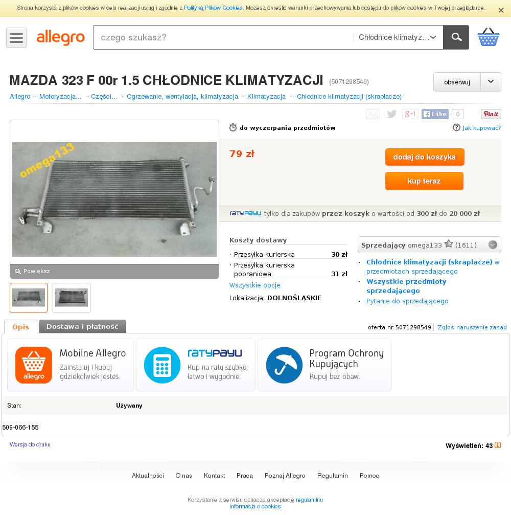

Postprzez xedos1972 » 27 kwi 2015, 16:50
ja tak lekko już nie podchodzę do używek jeśli chodzi o chłodnice ,swoją pierwszą też naprawiałem + dwa razy nabijanie czynnikiem to średnio to się opłaca ,teraz mam nową i zero kosztów ,więc to pozorna oszczędność .
Podam ci przykład robimy z ojcem klasyka Mercedesa W123 beczka 79r, chłodnica wody była wyjęta i czekała pół roku aż ponownie zostanie silnik odpalony a tu niespodzianka po założeniu leci że hej ,ale twój wybór ,proszę tu link :
http://allegro.pl/mazda-323-f-00r-1-5-c ... 98549.html
Ps .spytaj o gwarancję rozruchową bez tego ani rusz ,i najlepiej sprawdzić pod ciśnieniem przed nabiciem
