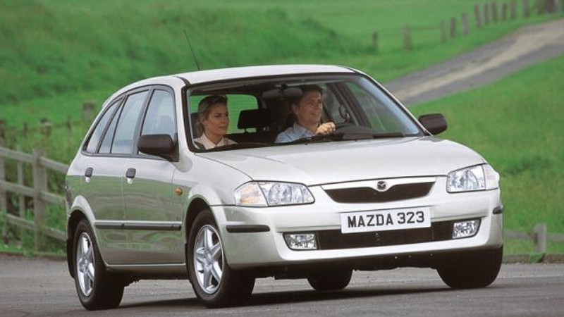

Miałem wypadek i muszę wymienić dwie lampy przednie.
I tu moje pytanie. Czy do mazdy 323F BJ z '99 (ta po lifcie) będą pasowały lampy z mazd po lifcie ? (Lampy z mazdy z '03)

to masz mazdę przed czy po lifcie bo rok 99 to przed lift.

jeżeli jest to koniec 99r to mógł być polift
po prostu powiedz czy masz:
1.
czy
2.

Polift był od 2000 w górę.
Nmorldd napisał(a):Witam
Pisane wiele razy:polift ma inne wzmocnienie,zderzak (ma belkę pod zderzakiem czego my nie mamy),grill,maskę,błotniki i lampy (inne kostki,może być inna instalacja elektryczna). Wiem,części w zamienniku do polifta łatwiej dostępne i tańsze,pytanie tylko czy warto...

99 to musi być przed-lift ja mam połowę 2000 i mam przed-lift'a.
Generalnie żeby wsadzić przód z polifta do przed lifta musisz zmienić jakieś pół samochodu.
Co do dostępności części to ceny tanich nadgryzionych przez rudą egzemplarzy są tak śmiesznie niskie że ja przy najbliższej okazji albo dzwonie (odpukać) chyba kupię coś na dawcę.

lift był dopiero w 2001, widziałem nawet przedlifta z tego roku już
