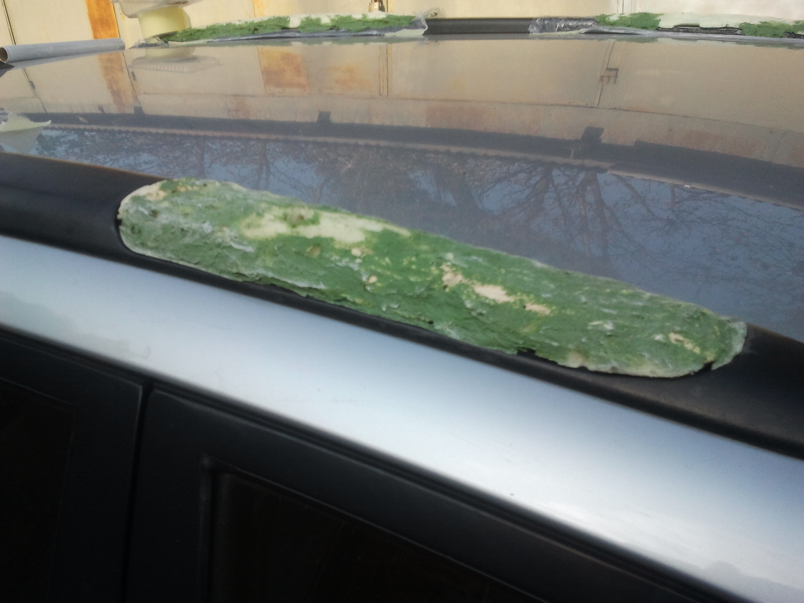

Po kradzieży zaślepek relingów z mojej BJ '00 i sprawdzeniu obecnej ceny za komplet w ASO (420 zł), postanowiłem wykonać je samemu.
Zacząłem od przykrycia zmoczonych wodą relingów folią śniadaniową. Na to pianka montażowa a po jednej dobie wycinanie na samochodzie korpusów zaślepek. Dość szybko należało użyć szpachli w celu usztywnienia pianki oraz wypełnienia szczelin. Efekt na zdjęciu.
Po przeszlifowaniu użyję maty szklanej i żywicy oraz jeszcze raz szpachli i na koniec malowanie. Mocowanie do otworów relingów za pomocą śrub m8.
Koszt produkcji wyniesie ok 80zł.

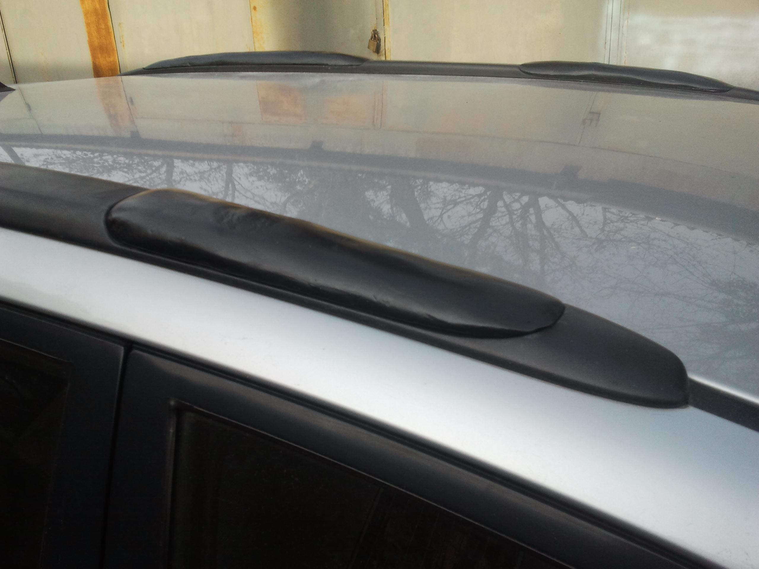

Postprzez pete07 » 16 paź 2014, 08:46
Efekt końcowy.
pete07
