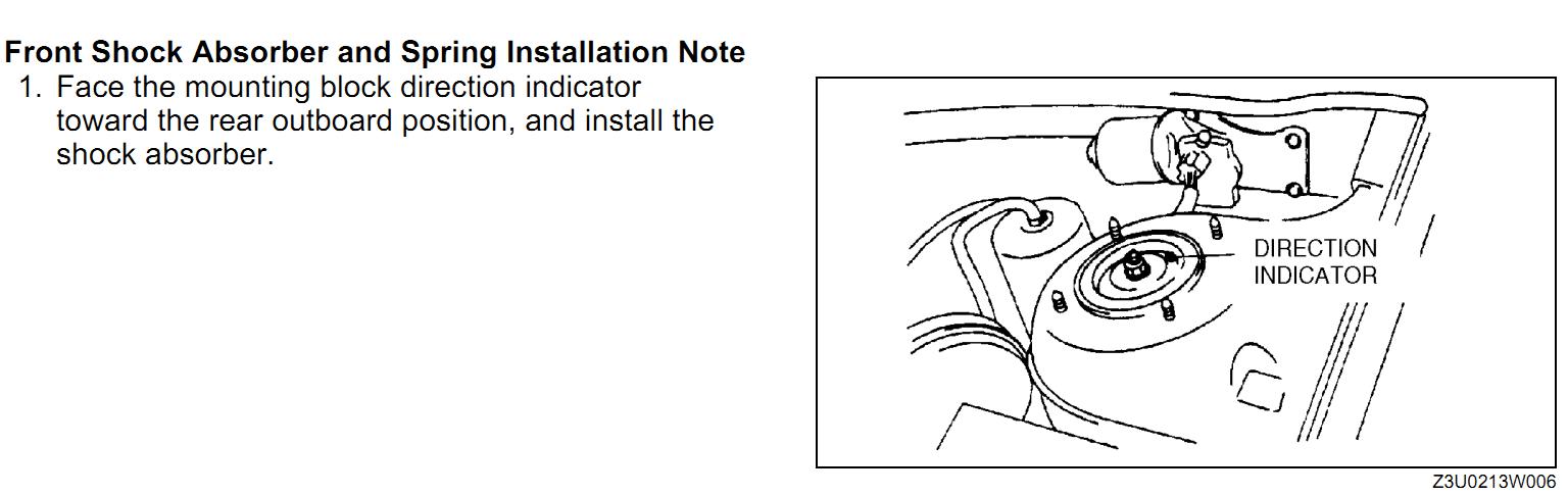

Nie wiem czy tak specjalnie ale te biale kropki u Ciebie na górnych mocowniach amorków powinny patrzeć w stronę kabiny. Przynajmniej tak zakładali fabrycznie. Chyba,że ustawiałeś geometrie i tak Ci ustawili ;)

Co do kropek na górnych mocowaniach amorków to za mojej kadencji nie było robione nic tak już po prostu kupiłem, ale muszę faktycznie sprawdzić jak to powinno być.

Powinno być tak jak na obrazku i z drugiej strony symetrycznie .

Dzięki kolego za info :)
Przy najbliższej okazji zmienię ustawienia.
