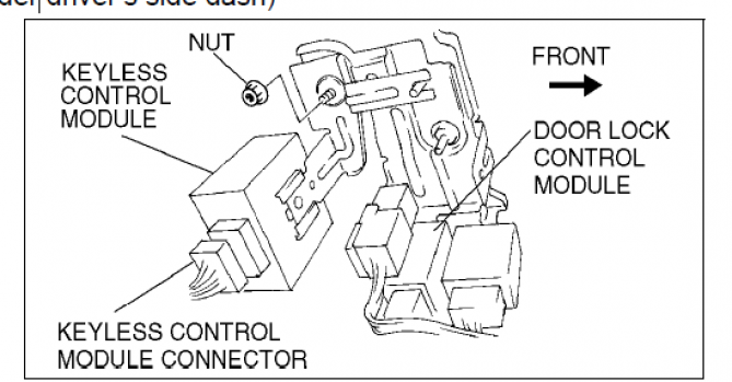

Postprzez xedos1972 » 14 wrz 2014, 16:38
poczytaj jeszcze tutaj : viewtopic.php?f=115&t=146873
z alarmem wpina się w moduł sterujący centralnym
moduł sterujący i transmiter znajdują się po deską rozdzielczą w po-lifcie 5HB ja mam sedana i transmiter jest w bagażniku .

Postprzez Bo_Lo » 30 wrz 2014, 19:43
W przedlifcie Hb 5d też znajduje się w bagażniku,obok nadkola po stronie kierowcy.
