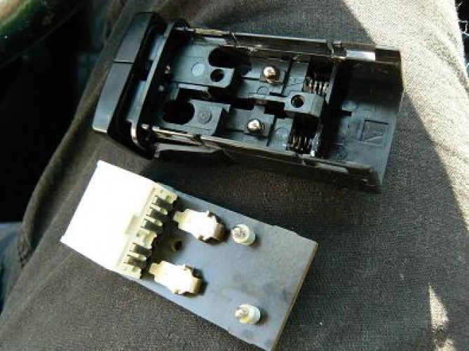

Dobry! Jak dostać się do żaróweczek pod przyciskami od świateł p/mgielnych, regulacji wys świateł itp? Nie chce niczego urwać wyrwać, a kilka żarówek jest spalonych.

zdemontuj boczną zaślepkę konsoli i wypchnij włącznik który cię interesujesz , zobacz gdzie są zaczepy na foto .
zaślepka : http://allegro.pl/mazda-323f-98-03-zasl ... 80472.html
przycisk od halogenów i przeciwmgielnego tylnego ma żaróweczki w lutowane i rozbierając uważaj na kuleczki a wygląda to tak jak na foto.
ja wlutowałem większe żarówki wywalając te oprawki i pod kątem z tego co pamiętam,pionowo nie wejdą tak samo zrobiłem z awaryjnymi mocniej świeci i ładniej to wygląda.

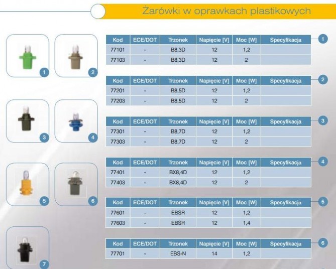

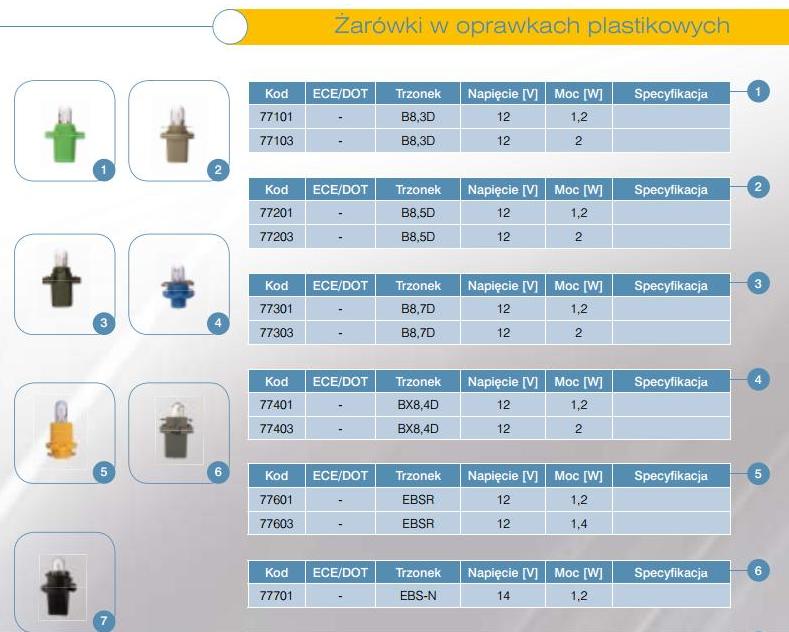

Dla potomnych, zestawienie żaróweczek w oprawkach do pozostałych przycisków

Postprzez mp8 » 4 sty 2015, 18:28
Bardziej chodziło mi wymiary :)
Standardowe żarówki mają barwę pomarańczową?
B85D są przy przełącznikach świateł/komputera?
