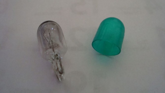

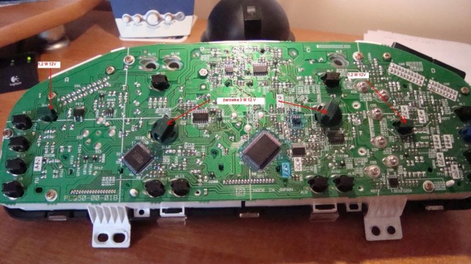

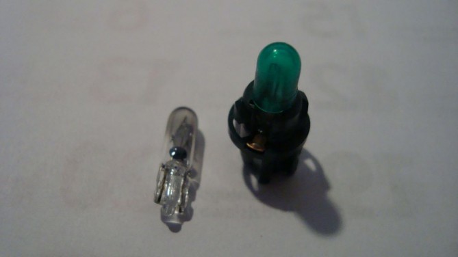

Jeśli chodzi o oświetlenie licznika, to są tam 4 żarówki.

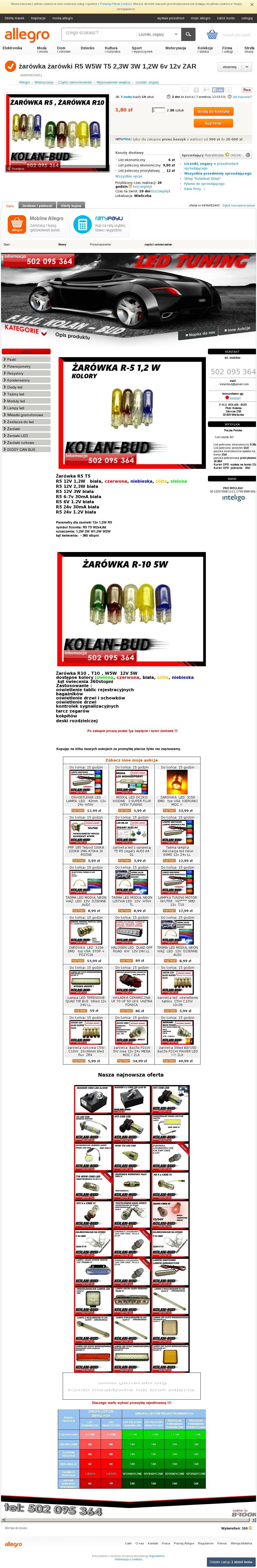

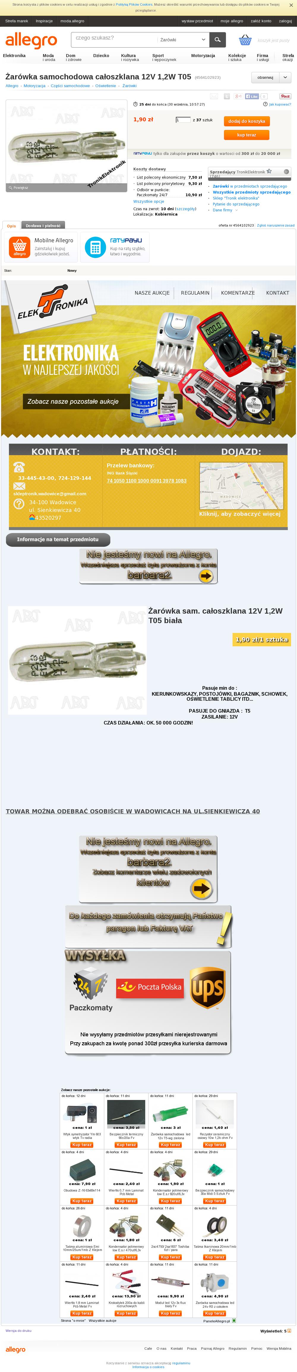

2 x 1,2 W 12 V http://allegro.pl/zarowka-samochodowa-c ... 02923.html

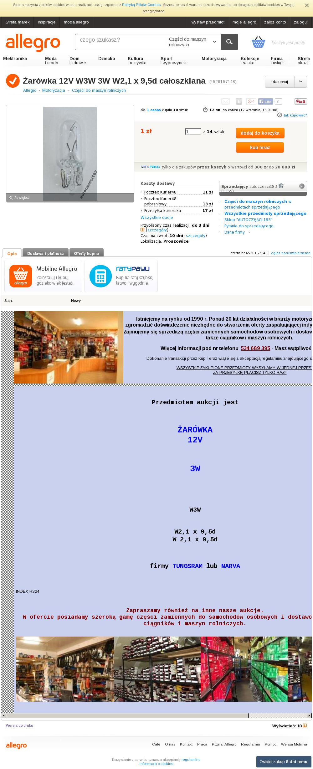

2 x 3 W 12 V http://allegro.pl/zarowka-12v-w3w-3w-w2 ... 57148.html
Jako że podświetlenie licznika przeważnie jest w kolorze zielonym, to na żarówkach jest zamontowany filtr plastikowy w owym kolorze.
Znalazłem jednak taką stronkę
http://allegro.pl/zarowka-zarowki-r5-w5 ... 82445.html
na niej są już kolorowe żarówki w oznaczeniach: R5 1,2 W kolor oraz R10 5 W.
Ta wielkość 5 W wg mnie jest troszkę za duża, ale to tylko kwestia gustu.
W załączonych zdjęciach zaznaczone są żarówki od podświetlenia licznika.
I to by chyba było na tyle w kwestii podświetlenia licznika.
zaznaczone żarówki podświetlenia licznika
żarówka 1,2 W
żarówka 3 W
