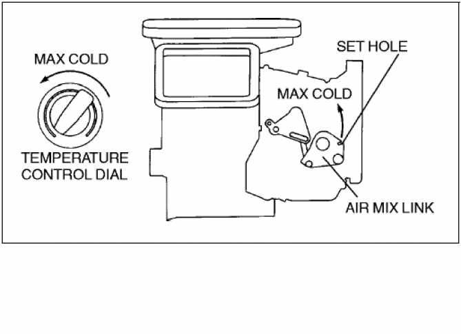

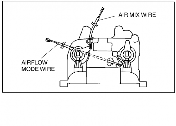

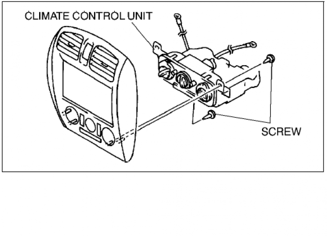

Zacięte pokretło nawiewu 323f 2.0DITD :)
Postprzez paul__1989 » 2 lip 2014, 20:14
Od razu zaznaczam ze jestem tutaj nowy i potrzebuje pomocy. Z gory zaznaczam ze szukalem juz na forum lecz nie znalazlem dobrej odpowiedzi ;/
Mam pytanko, dzis zacięlo mi sie pokretło nawiewu cieplo/zimno, ustawilo sie tak ze caly czas cieplej daje ;/ mam pytanie czy da sie sciągnac ten przedni panel i w jaki sposob jak cos ? zeby to jakos 'odkrecic' poprostu ustawilo sie tak ze wieje tylko cieplem a mam ustawione na max 'zimne'.
Dzieki z gory na odpowiedz i wyrozumialosc
Pozdrawiam :)

z tego co czytam forum to stało sie cos z jakas linka ? ktora linka jest od czego ? i gdzie one dokaldnie sa umieszczone ? moglby cos ktos podpowiedziec ??

Postprzez Hirek » 3 lip 2014, 16:46
Witam.
Wyciąg radio i zobacz czy nie spadła linka.
Masz tu pomocnicze rysunki.

Postprzez paul__1989 » 3 lip 2014, 18:43
dzieki obylo sie bez wyciagania niczego sciagnalem tylko schowek pasazera i tam z tylu linka sie zablokowala :) pozdro
