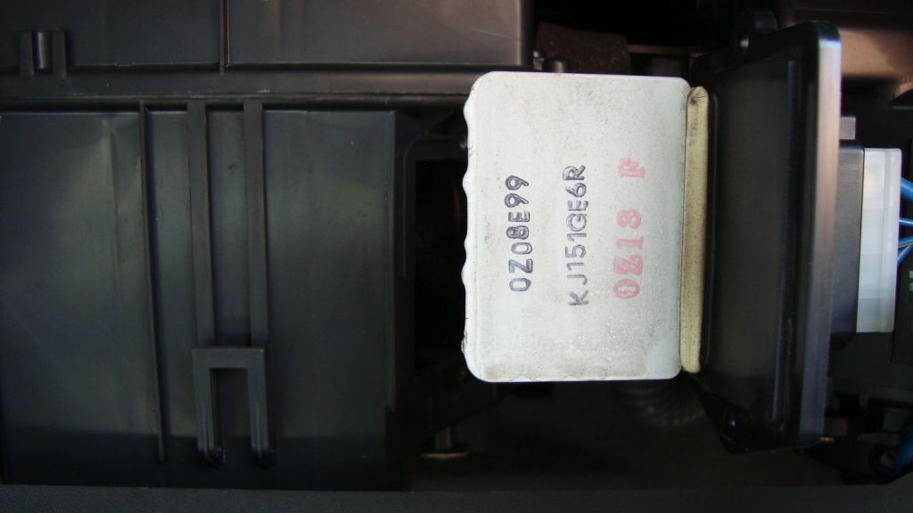

Wirnik wentylatora nigdzie Ci nie ociera. Jeśli nie to myślę że jedyną opcją jest opornica nagrzewnicy, przegrzewa się i topi plastik.

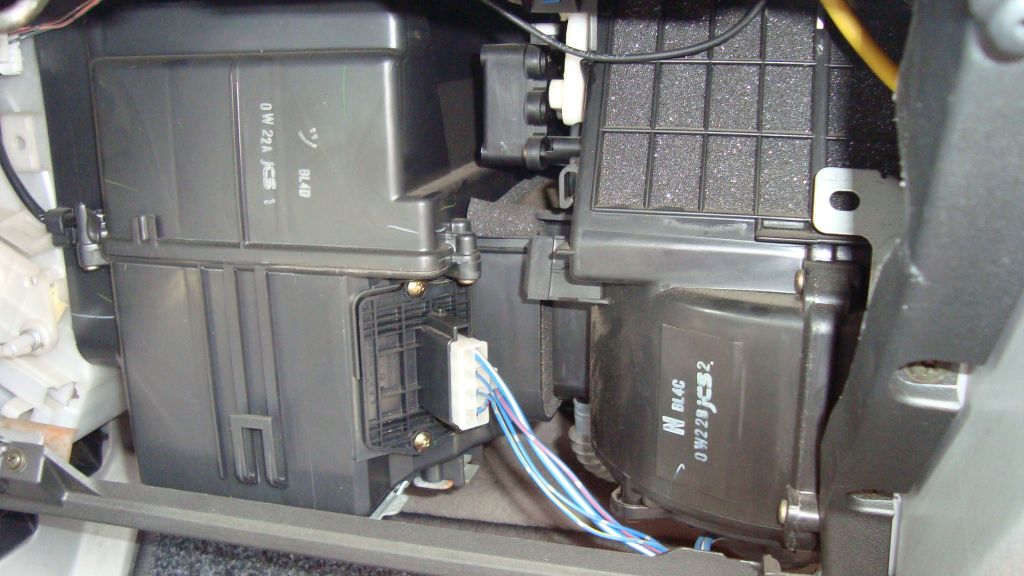

Postprzez bikus » 5 cze 2014, 11:44
wirnik masz za schowkiem, musisz go zdemontować (kilka śrubek i pod nim jest cała dmuchawa.

Postprzez bejot » 5 cze 2014, 12:27
Po zdemontowaniu schowka, zobaczysz coś takiego, to jest ten element z białą wtyczką i dwoma śróbkami po odkręceniu owych śrubek, zobaczysz opornicę dmuchawy.
