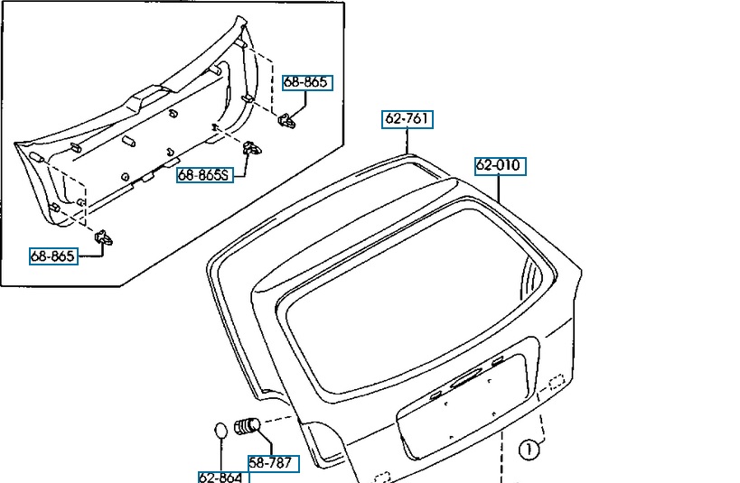

Postprzez ibland » 30 sty 2019, 22:42
Witam wszystkich
Ja miałem problem z dzwiękami jakby ktoś stado śrubek wpuścił do bagażnika i winne okazały się blaszki
oznaczone na rysunku jako 68-865. Demontaż z zatrzasków, a później zostały ściśnięte kombinerkami. Opórcz dzwięków z lewarka (tylko po odpuszczeniu gazu przy prędkości 100 km/h , jest błoga cisza:)
