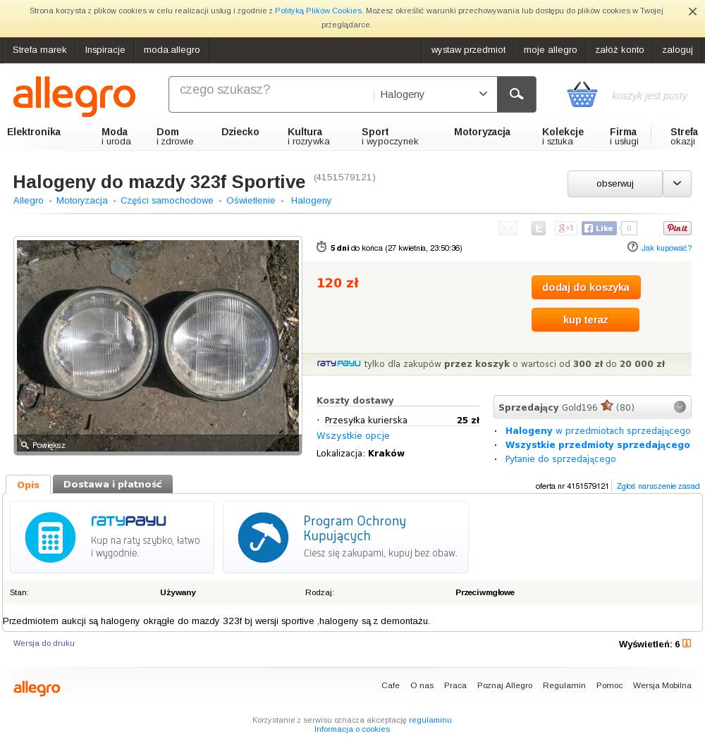

http://allegro.pl/halogeny-do-mazdy-323 ... 79121.html
dasz do odnowienia i za max 300zl razem z zakupem bedziesz mial jak nowe
oryginal 950zł za 1szt
