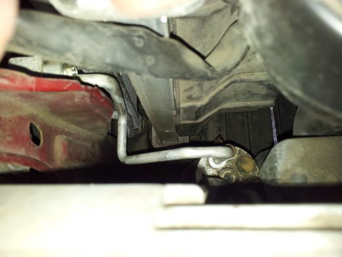

niestety w mojej klimatyzacji pogniły przewody. Nie byłoby w tym nic strasznego, bo przecież części do naszych mazd jest ogrom. Niestety do mojej wersji nie mogę znaleźć jednego przewodu, który łączy osuszacz z chłodnicą. Część handlarzy mówiło, że takiej przewodów nie ma, bo gotowy przewód jest przytwierdzony na stałe do chłodnicy.
Nie mogę się z tym zgodzić, ponieważ widać śrubę mocującą, co potwierdza zdjęcie:
http://www.fotosik.pl/pokaz_obrazek/c72 ... 617ba.html
A może to ja nie potrafię szukać i pomożecie mi znaleźć ten przewód na jakieś aukcji lub sklepie?

Jak widać rurka przykręcana jest zarówno przy osuszaczu jak i skraplacza.
Czy to oznacza, że bez zakupu skraplacza nie dostanę tej rurki? ;(

Tak, skorodowała czy zgniła – jest bąbel. Obawiam się, że to samo mogło spotkać też mocowania.
Czy nic nie zepsuje jak te rurki wykręcę sam, i bez nich będę jeździł? Oczywiście zabezpieczę pozostawione wloty, by nic się tam nie dostało. Mam obawy czy podczas jazdy nic nie ma tak jakiegoś obiegu, który zassałby izolację z zalepionych otworów. W instalacji raczej nie ma gazu, bo już na drugi dzień po nabiciu klima przestała działać. Po kontraście najwięcej widać śladów na tej rurce i na osuszaczu przy gniazdach.

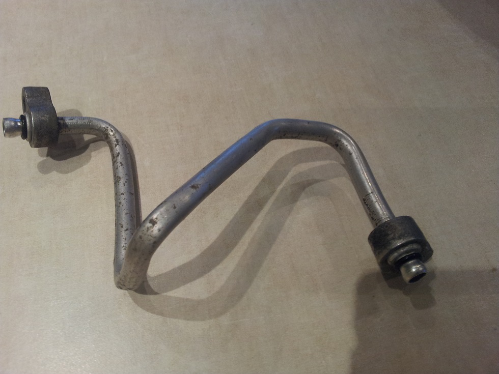

według mnie ta rurka powinna wyglądać tak jak na foto.
widocznie była przerabiana, chyba że się mylę i ZM ma inaczej to rozwiązane .

Twoja jest inna niż ta, którą mam w aucie.
Moja jest prawie cała prosta i jedyne zgięcia są przed gniazdami.

Postprzez xedos1972 » 6 lip 2013, 17:19
mnie się wydaję że twoja była już kombinowana ,to zgrubienie co jest na niej to jest w około ? jeśli tak to była skracana i spawana .podaj mi vin na PW to sprawdzę w EPC mazdy numer części u ciebie .
oto układ rurki u mnie i dlaczego są zagięcia
