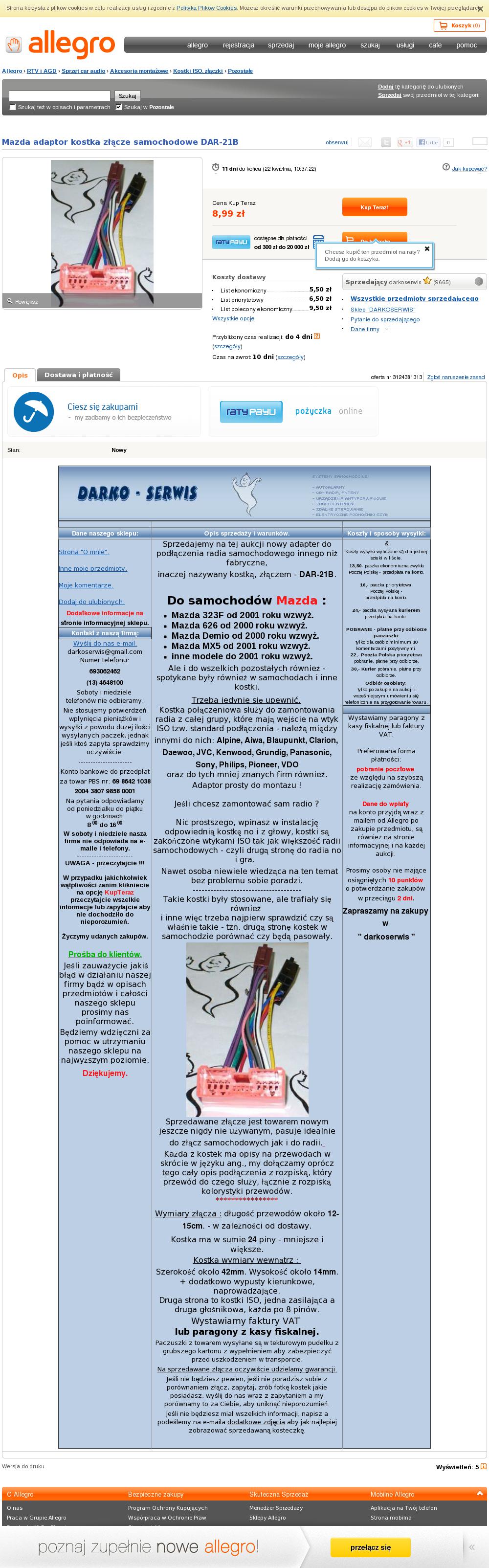

Postprzez rafal700 » 10 kwi 2013, 18:12
Wydaje mi sie ze potrzebujesz cos takiego: http://allegro.pl/mazda-adaptor-kostka- ... 81313.html

Postprzez wesz2 » 10 kwi 2013, 18:20
tylko ze to mi da tylko podłączenie samego radia a jak wlaczyc do sieci zegar bez zadnej innej kostki???
