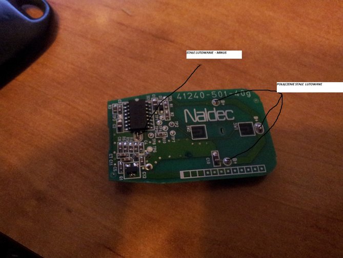

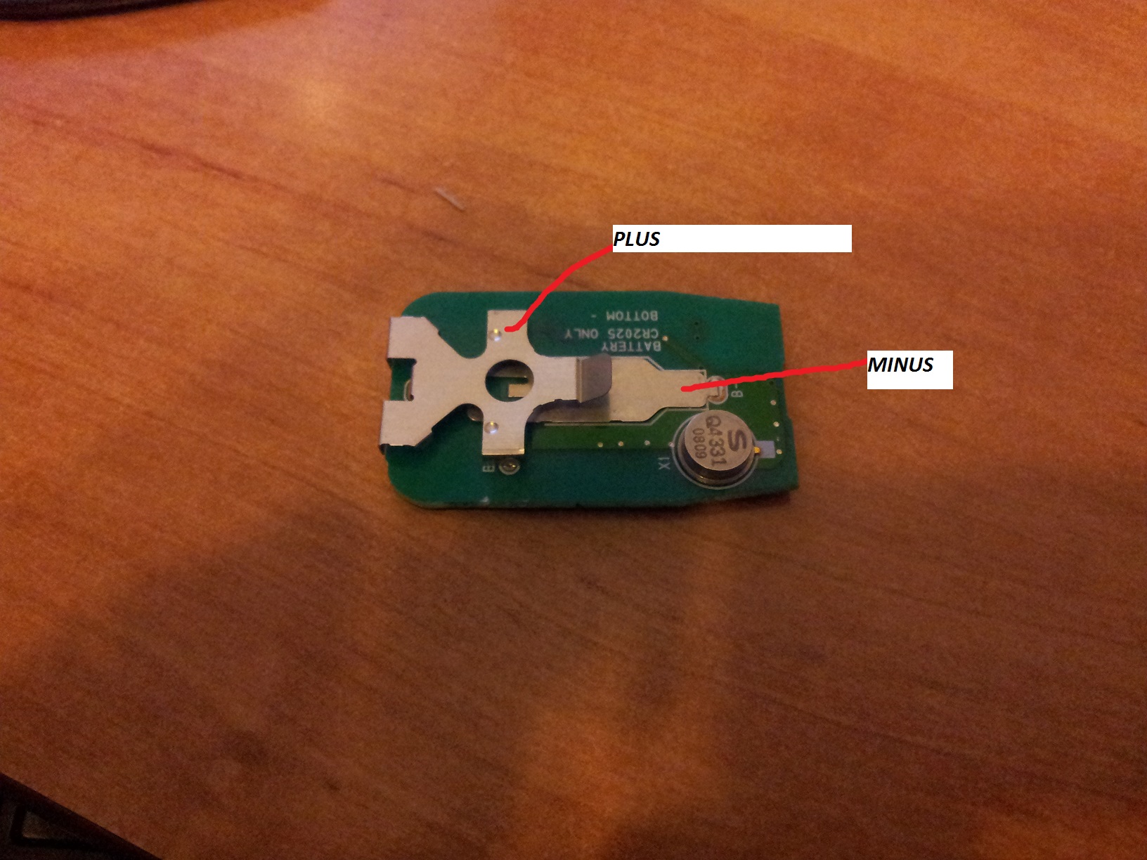

u mnie połączenie plusowe czyli górna blaszka jest w 3 miejscach lutowana ,natomiast minusowa tylko w jednym na samym końcu ta od strony baterii jest ruchoma . gumka która wzbudza u mnie ma końcówki obcięte o jeden milimetr były już wytarte i pilot słabo reagował myślałem że grafit jest tylko na końcówkach ale o dziwo po milimetrowym przycięcie pilot działa wyśmienicie a myślałem że będę musiał naklejać łatki do naprawy pilotów wychodzi na to że guma w sobie zawiera grafit aby przewodzić .
fotka pierwsza u mnie te miejsca są na stałe przylutowane .
