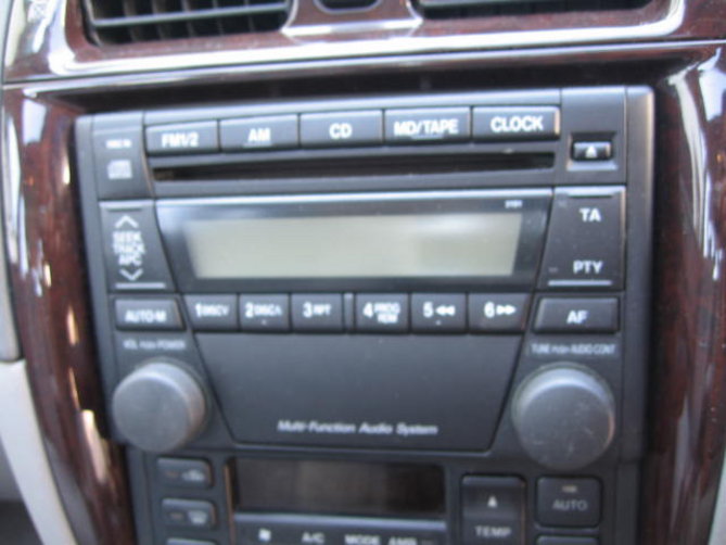

Mam problem z seryjnym radiem w mazdzie 323f z 2002 roku. Dokładnie chodzi o jakąś instrukcje do tego radia, nie wiem jakiej kombinacji klawiszy mam użyć żeby zmienić godzine w zegarku. Radio wygląda tak jak na tej aukcji
http://www.allegro.pl/item972860559_maz ... zesci.html
Ma dwa pokrętła poniżej wyświetlacza, i jest na płyty CD. Ktos umie mi pomóc

Musisz wcisnąć i przytrzymać przycisk CLOCK.
Jak zegar zacznie migać wraz z formatem czasu, wciskasz przycisk jeszcze raz krótko zatwierdzając format czasu (12h lub 24h).
Teraz zacznie migać sam zegar i przyciskami od przewijania utworów (przewijania, nie zmiany na kolejny) ustawiasz godzinę (przycisk w górę ustawia godzinę, przycisk w dół minuty). Jak jest już OK, zatwierdzasz całość przyciskiem CLOCK.

To Clarion. Jak masz foto to wrzuć tutaj, może pomogę coś więcej. Zwróć też uwagę, żeby kupić radio o takim samym kolorze podświetlenia, jak masz w aucie, bo były 2: zielony i bursztynowy – lipa by była, jak byś trafił inne. Ogólnie jak nie masz pewności co to za sprzęt, i czy będzie działał to najlepiej odebrać osobiście i testować na miejscu. Aha, te radia ogólnie nie grają zbyt rewelacyjnie – tyle o ile. Ich główną zaletą jest to, że nie musisz się przejmować demontowaniem panela, co np dla mnie jest bardzo istotne.
A czy radio jest stare, czy nowe to nie wiem, w każdym razie, jak jest 2DIN to raczej po lifcie, więc najprawdopodobniej z nowymi wtyczkami.
Kod znowu jak jest w radiu to by było ciężko bo raczej nie znajdziesz nikogo, kto by go zdjął za cenę niższą od wartości radia. W każdym razie fabrycznie te radia nie były kodowane, ale mają możliwość zabezpieczenia kodem. Jeśli ktoś sobie zabezpieczył... to lepiej to sprawdzić.

Postprzez MadElement » 31 mar 2010, 09:45
Extra _ w porządku, już wklejam foty. Pojęcia nie mam jakie jest podświetlanie ' może ktoś wywnioskuje coś więcej po zdjęciu ' dla mnie to abstrakcja póki co...:
Nie wiem czy po tych fotach uda się wywnioskować czy ma niezbędne plugi...chciałbym to podświetlanie bursztynowe ale problem polega na tym, że ten koleś mieszka 130km od poznania..

Postprzez Jacekm_ » 31 mar 2010, 18:12
Ta dołączona część zaczynająca się żółtym gniazdem a kończąca małymi wtyczkami to przejściówka na radio niefabryczne.
Oryginalna instalacja to to kończące się dużą białą wtyczką. Radio ze zdjęcia powinno działać na tej instalacji – tak myślę.
Co do samego radia. Nie da się sprawdzić, jakie ma podświetlenie, dokąd się go nie podłączy, ew. można spytać gościa, jakie podświetlenie miała deska rozdzielcza w aucie – radio będzie miało to samo.
Zwróć uwagę, że to radio ma uszkodzony (wciśnięty) przycisk SEEK TRACK ACP, oraz jakieś uszkodzenie obudowy pod potencjometrem regulacji głośności.
Poza tym jest to wersja z samym radiem oraz napędem na jedno CD. Ma też wyjście na zewnętrzną zmieniarkę.
Ogólnie z tymi uszkodzeniami wizualnie trochę średnio. Jak już kupować to ładne – takie moje zdanie.
Są też wersje z kaseciakiem na dole i zmieniarkami CD wbudowanymi zamiast napędu na 1CD. Poszukałbym czegoś ze zmieniarką, ale to już Twoja decyzja.

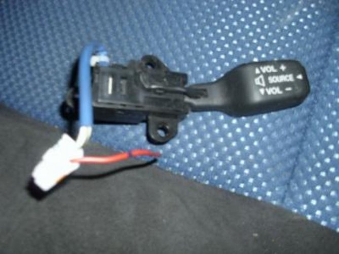

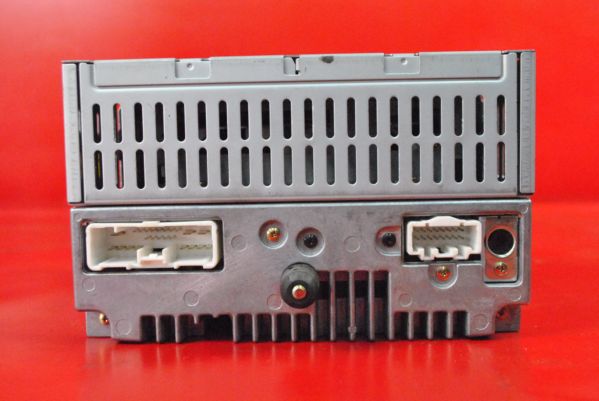

Postprzez banan800 » 28 paź 2013, 20:33
Witam wszystkich.
Chcialem zalozyc mojemu tacie oryginalne Radio 2Din do Mazdy 232,
takie moje pytanie jest pod ktore piny moge tego pilota podlaczyc tak aby wspolpracowal z tym radiu,
pomiedzy pilotem a tasma jest mi jasne, a od tasmy mam przewody od pilota ale w starej wtyczce, chce dorobic przejsciowke ze starej wtyczki na ta do tego radia,
zdjecia radia i pilota przesylam,
Prosze o pomoc, przeszukalem Google i nic na ten temat nie znalazlem, tylko na temat nie oryginalnego radia z fabrycznym pilotem.
