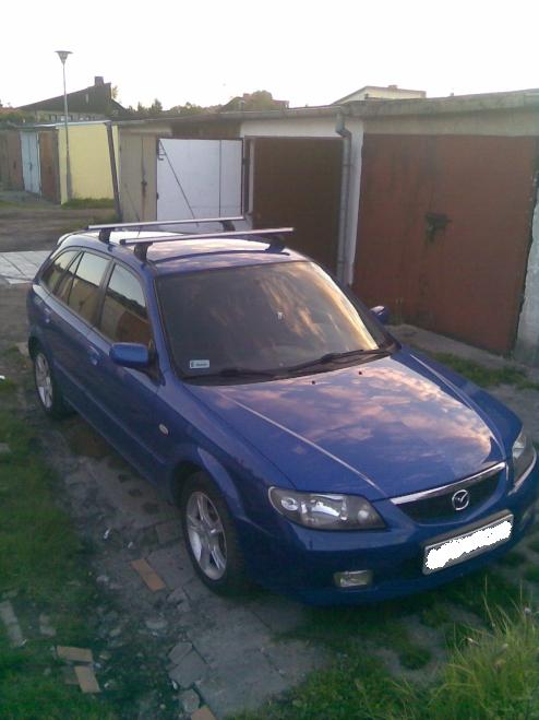

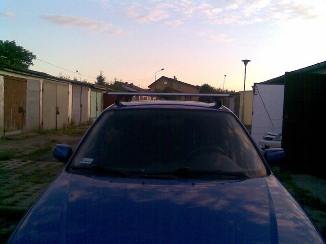

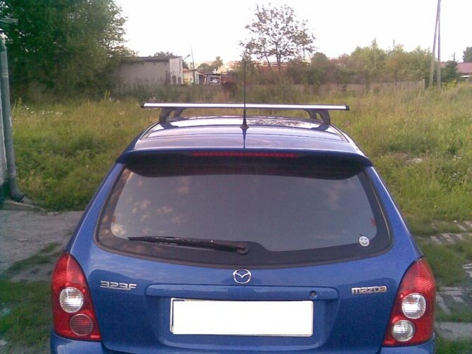

Postprzez tommel » 13 sie 2012, 20:55
Ja dzisiaj montowałem u siebie zestaw thule do fix pointów. Pomijam masakryczną cenę i trochę szukania/dzwonienia po sklepach czy aby na 100% da się zamontować, ale pasuje taki zestaw:
– belki aluminiowe 861 – 120cm (TH/861)
– kit rapid fixpoint xt 3069 (TH/3069)
– stopy rapid fixpoint 753 obniżane (TH/753)
belki wizualnie może trochę za długie, ale wszystkie sklepowe konfiguratory podają właśnie takie.
bagażnik_01
bagażnik_02
bagażnik_03
