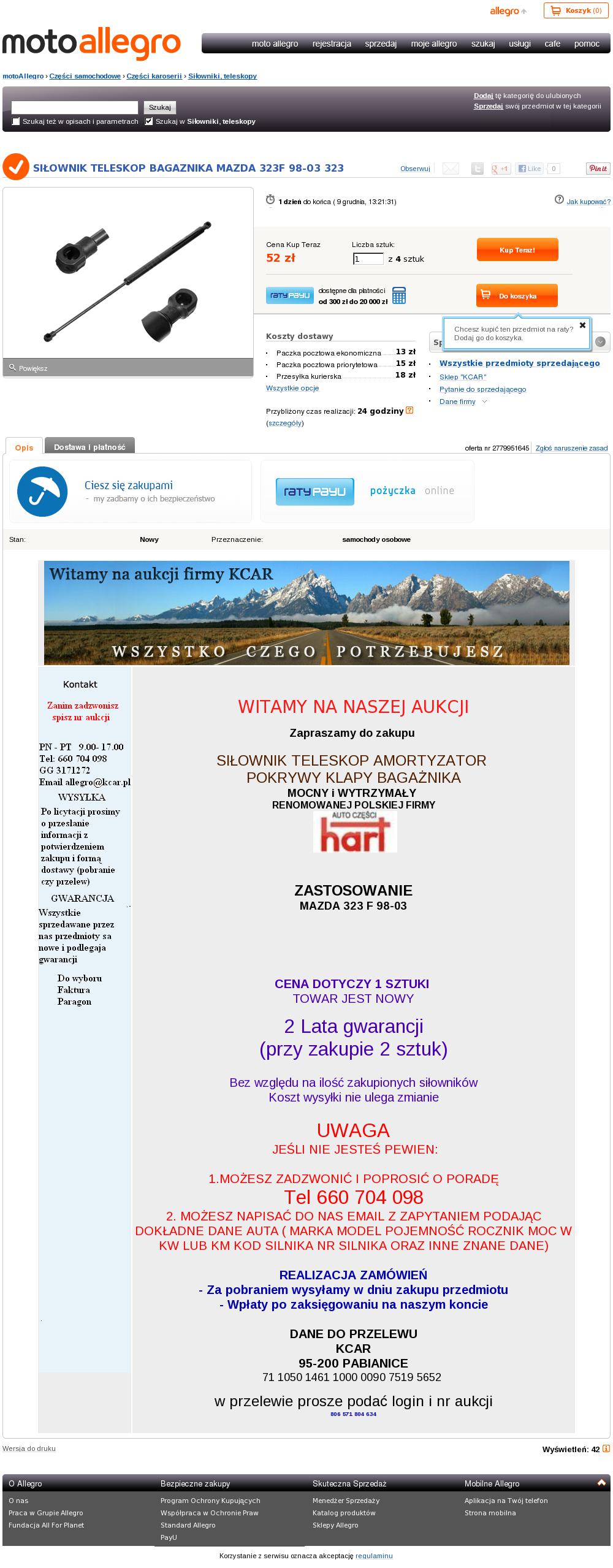

Postprzez kubi2410 » 30 lis 2011, 17:52
Ja kupowałem ten 52zł i są wszystkie kulki tylko przykręcić.
http://allegro.pl/silownik-teleskop-bag ... 68946.html

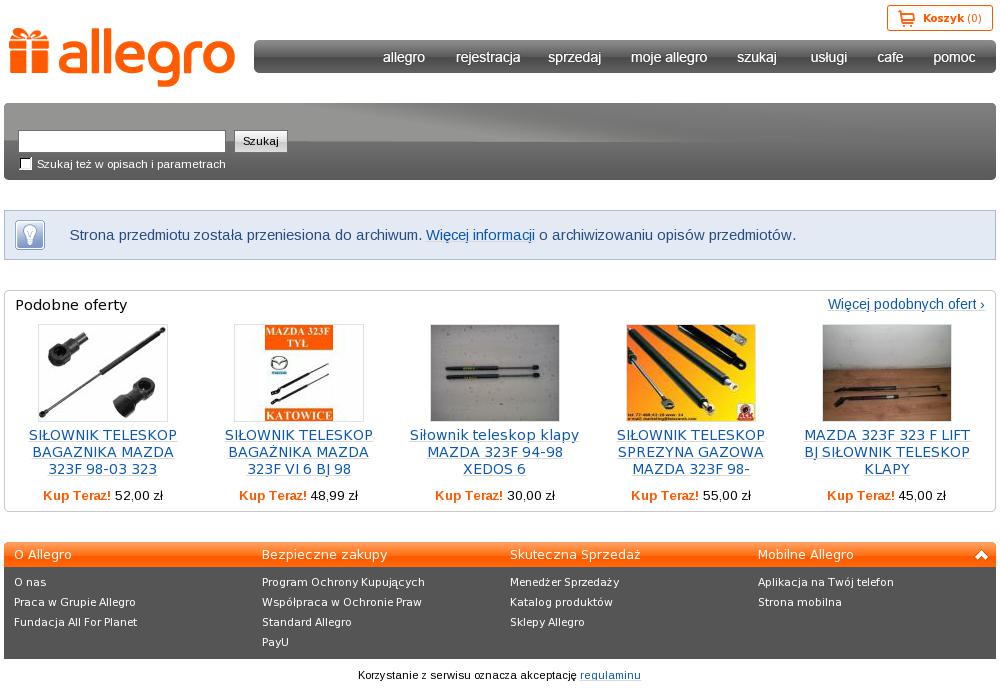

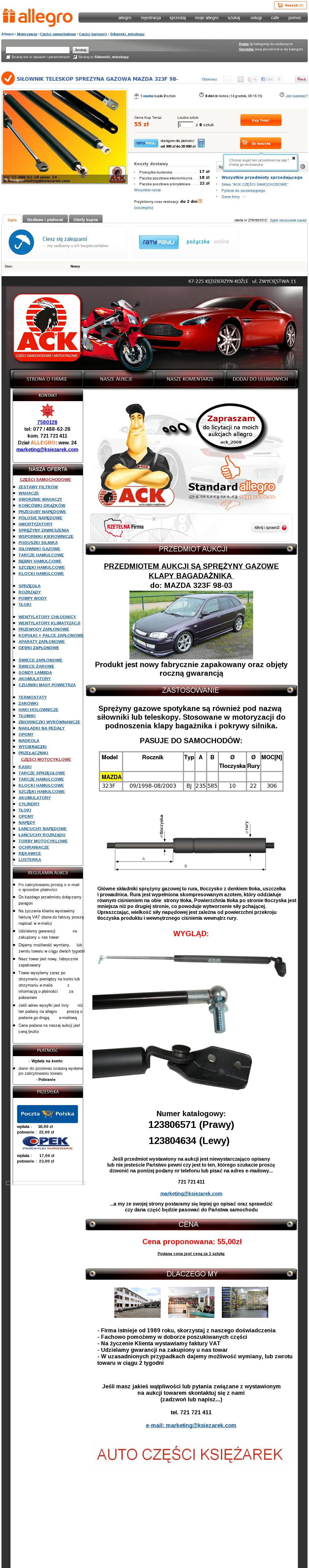

potrzebuję wymienić siłownik z prawej strony, znalazłem HART na allegro
http://moto.allegro.pl/silownik-telesko ... 51645.html ale czy taki siłownik będzie już z tą śrubką (i główką) którą wkręca się w klape czy będę musiał jakoś wyciągnąć czy wykręcić tą końcówkę ze starego siłownika i wkręcić do nowego?
znalazłem też takie coś http://allegro.pl/silownik-teleskop-spr ... 31012.html czyli ładny komplet ze śrubką mocującą, jednak nie wiadomo jakiej to firmy. który możecie polecić?

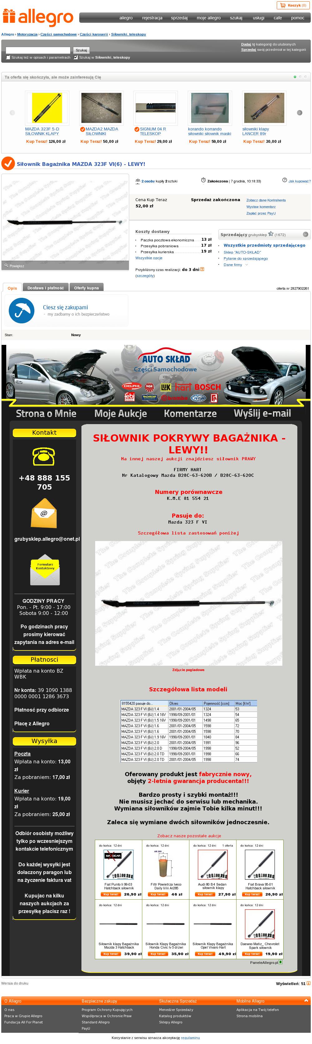

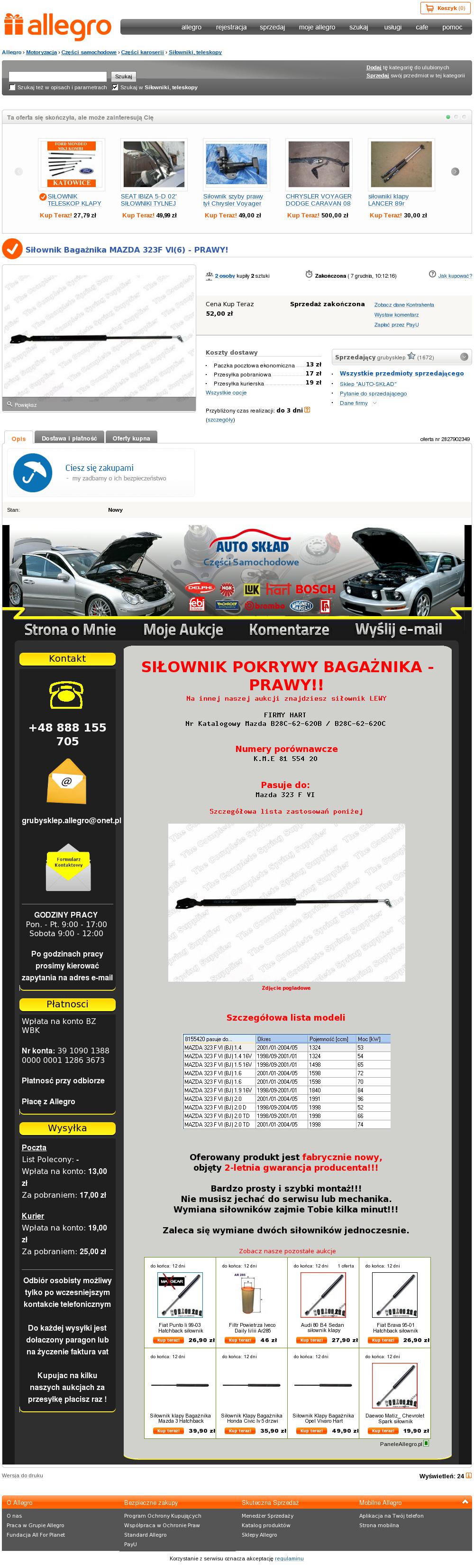

ale po co?
Poniżej masz już bez żadnej zabawy siłowniki HART – mam i polecam (uważaj na zęby po wymianie):
Lewy: http://allegro.pl/silownik-bagaznika-ma ... 02261.html
Prawy: http://allegro.pl/silownik-bagaznika-ma ... 02349.html
