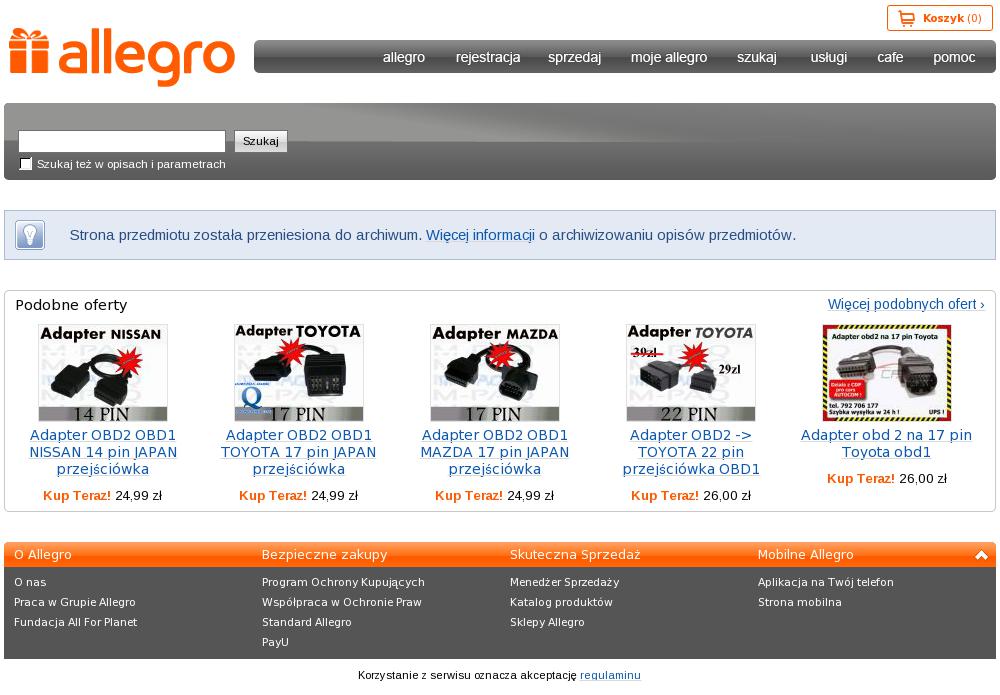

Wracajać do tematu: czyli rozumiem , że mam obdi które jest widoczne jak otworzę maskę (napisane diagnostic).
Czy kupując tą przejściówkę:
http://allegro.pl/adapter-obd2-mazda-ni ... 24622.html
plus interfejs elm będe mógł odczytać błędy i coś tam jeszcze?

Postprzez surbannippal » 31 gru 2011, 16:23
Teoretycznie może to działać, ale trzeba byłoby sprawdzić
