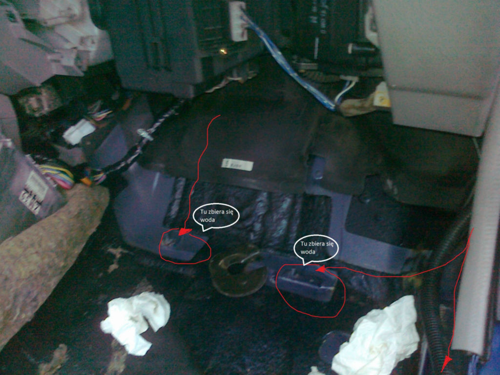

Witam ponownie,
niestety nie udało mi się nic poradzić na tą cieknącą wodę..
Na zdjęciu rozrysowałem skąd cieknie i gdzie się zbiera:
Żeby dojść do tego skąd to cieknie trzeba rozebrać wszystko co jest pod schowkiem czyli dmuchawę itd..
Ponadto chyba ucieknie czynnik z klimy jeżeli to ruszę proszę mnie poprawić jeśli się mylę.
Ogólnie porażka..
Lałem wodę po całym samochodzie i cieknie do środka tylko wtedy kiedy leję w tą kratkę pod szybą.
Ma ktoś jakiś pomysł skąd ta woda się bierze?

Witam ponownie,
udało mi się dopiero wczoraj zlokalizować skąd ta woda zacieka..
żeby to ogarnąć musiałem wyciągnąć dmuchawę, a żeby ją wyjąć musiałem wyciągnąć parownik co równa się spuszczenie gazu z układu klimatyzacji..
Woda pojawiała się po prawej stronie na uszczelnieniu fabrycznym. wszystko wygląda ok tylko zastanawiające że pojawia się w pewnym miejscu, a powyżej jest sucho. wyciągnąłem jak się poźniej okazało błędne wnioski, że kapie z góry, myślałem że z otworu do zasysania powietrza przez wentylator. Po dokładnych oględzinach i wylaniu kilku wiader wody okazało się że nic tam nie przecieka. W końcu postawiłem na te uszczelnienie fabryczne i to był strzał w 10. wydłubałem te uszczelnienie, pod nim jest łączenie blach i tam dopiero widać jak się sączy woda. muszę teraz tylko to porządnie zasilikonować i powinno być ok! Jutro wrzucę jakieś fotki żeby pokazać skąd u mnie pojawiał się przeciek.
Mam też pytanie czy silikon Reinzosil będzie odpowiedni?
