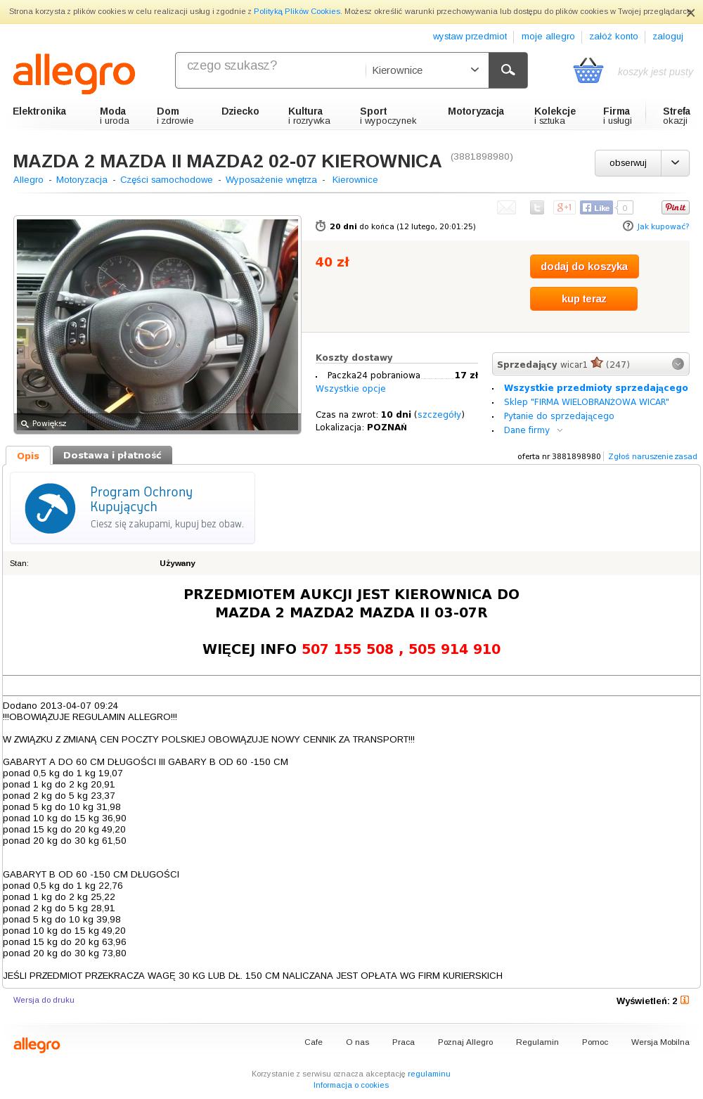

Postprzez smile » 22 sty 2014, 21:51
Znalazłem coś takiego, wydaje się całkiem spoko... :)
http://allegro.pl/mazda-2-mazda-ii-mazd ... 98980.html
Kusi mnie :P :)

Postprzez ewemarkam » 23 sty 2014, 06:58
To jest anglik, pewnie coś będzie nie pasowało. Poducha wystrzelona.
