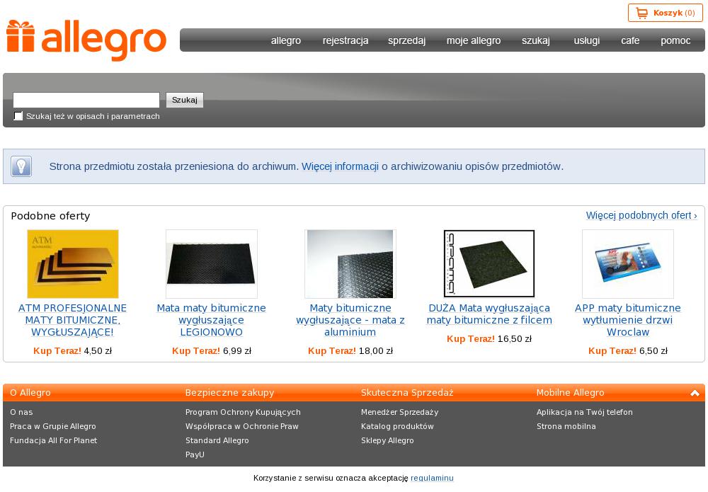

a co powiesz na:
http://allegro.pl/maty-bitumiczne-wyglu ... 37543.html
czy do tego będę musiał stosować na całość watolinę? czy będę mógł tylko obłożyć pianka elementy mechanizmów?

Postprzez YgooR » 15 cze 2011, 10:48
Nie pytaj czy będziesz musiał stosować watolinę bo to zależy od Ciebie i od efektu którego oczekujesz.
Maty są dobre do wygłuszenia jak robisz car audio. Utwardzają blachę dzięki czemu poprawiają się właściwości akustyczne drzwi.
Ty chyba chcesz pozbyć się luzów na tapicerce żeby nie grała :)
Ale wracając do pytania, kupiłem te same maty, ta firma jest producentem i brałem je z ich siedziby w Częstochowie. Mam już je 2 lata zima/lato i trzymają się jak w dniu przyklejania, więc je polecam (oczywiście te elastyczne).
Ale te maty proponuje kleić wewnątrz drzwi do blachy zewnętrznej. Blacha po tapicerką ma dużo nierówności i lepiej sprawdza się taśma dekarska, łatwiej ją przykleić.
A watolina zapobiega drganiu samej tapicerki i tłumi dźwięk z głośników, który przedostaje się pod tapicerkę.
Swoją drogą jeżeli już będziesz robił drzwi to może warto je wygłuszyć porządnie, roboty tylko trochę więcej ale jaki efekt.

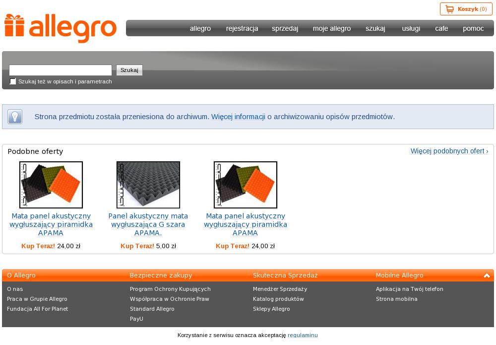

Jeszcze jedno dość oczywiste pytanie – czy jest odczuwalna różnica po wygłuszeniu drzwi taką matą bitumiczną i pianką od strony boczków?
Jeśli chodzi o STP BITOPLAST to myślę że znalazłem na allegro tańszy odpowiednik u tej samej firmy która robi w/w maty:
http://allegro.pl/apama-mata-akustyczna-wygluszenie-maski-silnika-i1672513215.html
Może ktoś z forumowiczów takich używa?
