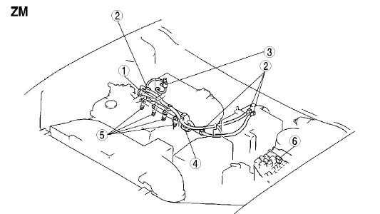

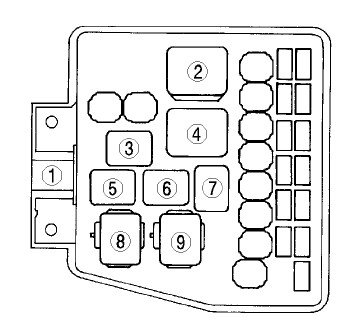

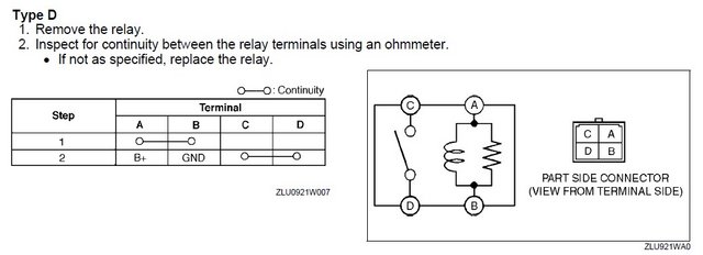

Postprzez Borys » 27 sty 2011, 23:24
Proszę
Nr 6 – Fuel pump relay
Nr 2 – Fuel pump relay

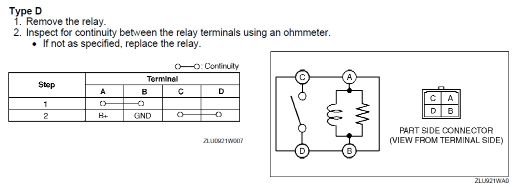

Jak sprawdzić przekaźnik
Obrazek Obrazek
