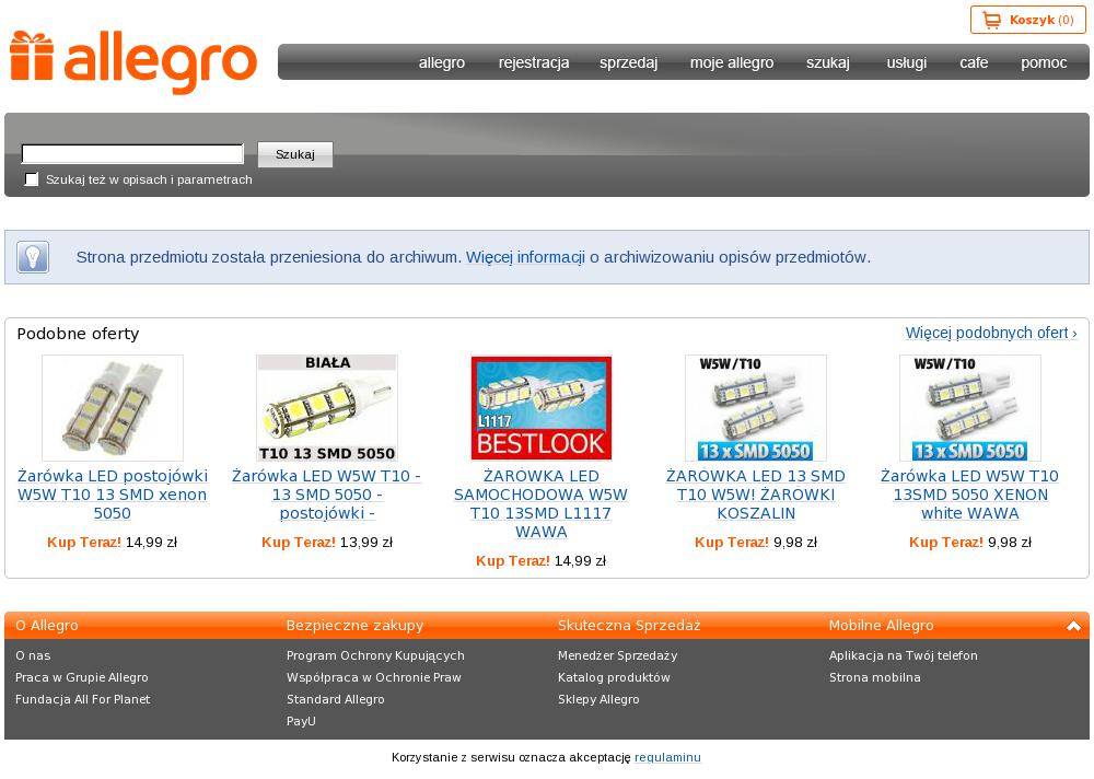

Postprzez justus25 » 25 mar 2012, 15:12
Podepnę się pod temat, zastanawiam się nad zakupem żarówek LED do oświetlenia tablicy rejestracyjnej. Widziałem na drodze w nowszych samochodach bardzo ładne światło o barwie białej zimnej, super to wygląda. Chciałem zapytać czy montowaliście takie żarówki w swoich samochodach. Moja BJ jest koloru czarnego i bardzo ładnie by to wyglądało. Zastanawiam się czy osiągnę taki efekt kupując takie żarówki
http://allegro.pl/zarowka-led-postojowki-w5w-t10-13smd-b-mocna-biala-i2221370438.html
Od: 8 lis 2009, 20:57
Posty: 24
Skąd: Bytom
Auto: mazda BJ 2.0 DITD
Postprzez siwy-84 » 25 mar 2012, 15:20
obawiam sie że ta żarówka nie zmieści ci się na długość w lampke
