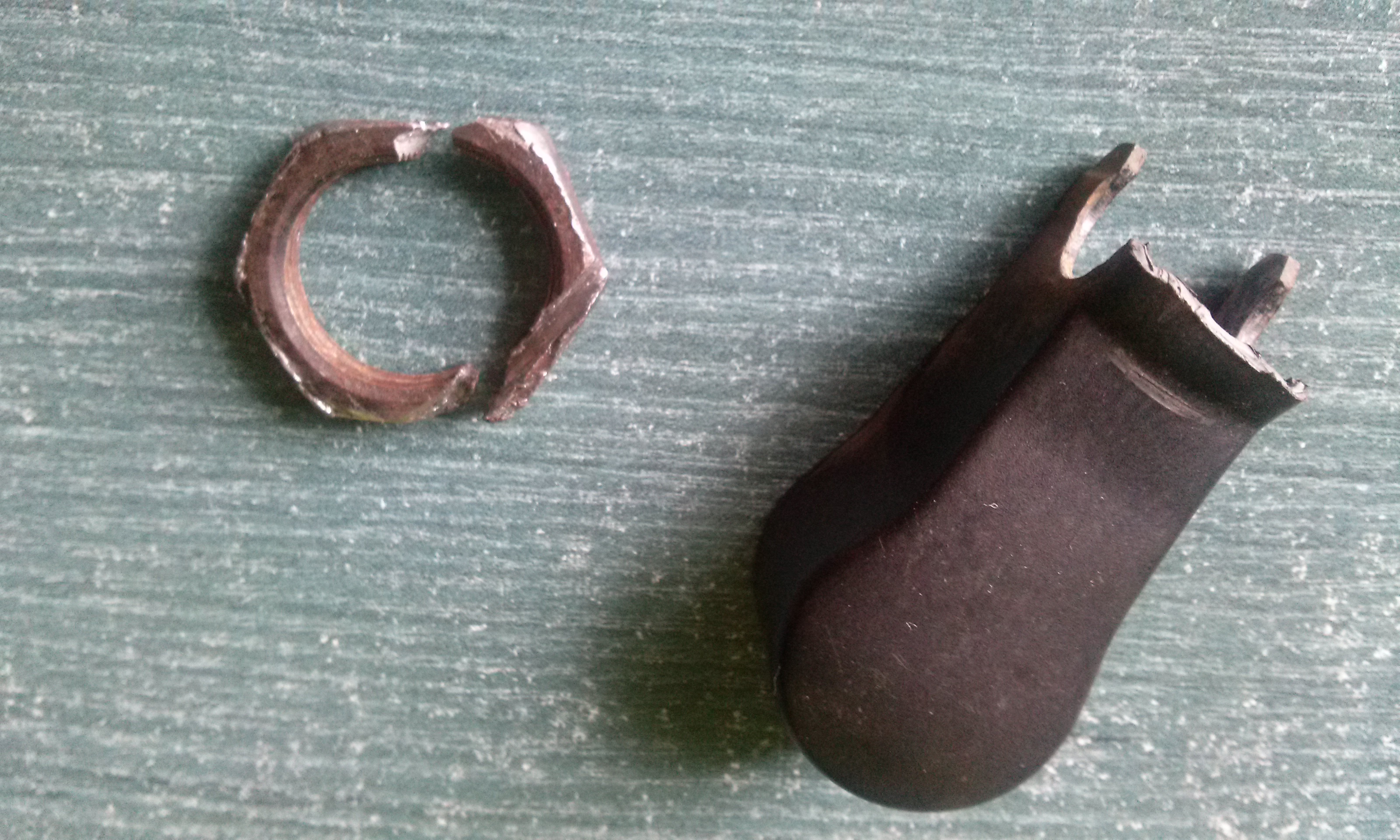

Żadne odrdzewiacze nie pomogły wiec sięgnąłem po drastyczniejsze środki :) oto efekt
wiecie czy można kupić ten element obok <co?> Jest to zaślepka w ramieniu wycieraczki tylnej
