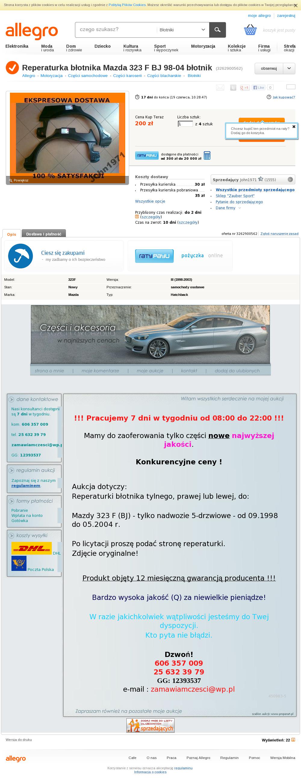

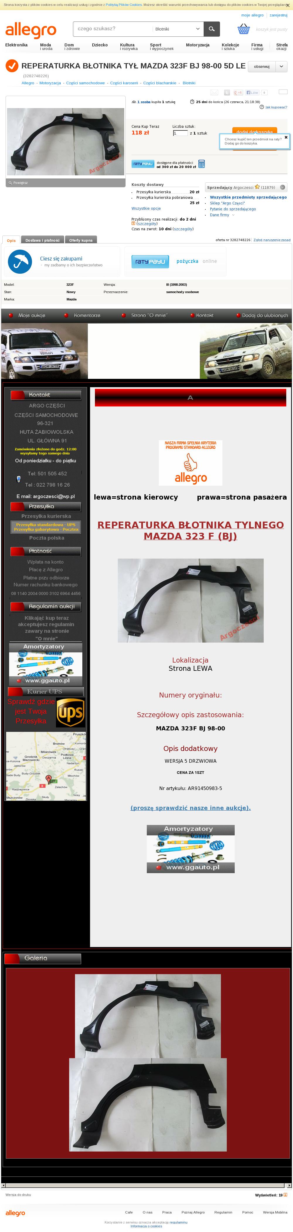

To jeszcze jedno pytanko. Znalazłem na allegro reperaturki oryginalne (jakości Q) za 200zł/szt. Są też zamienniki za 120zł (pewnie jakaś chińszczyzna). Czy warto zainwestować w oryginał (zaznaczam, że auto szykuje dla siebie na dłużej, nie na handel) – załóżmy, że robota będzie ok.
Zamiennik:
http://allegro.pl/reperaturka-blotnika- ... 48226.html
Oryginał:
http://allegro.pl/reperaturka-blotnika- ... 00562.html
Od: 30 wrz 2012, 09:00
Posty: 26
Auto: Mazda 323F BJ 2.0 DiTD 2003r.
Postprzez xedos1972 » 1 cze 2013, 11:06
dlaczego twierdzisz że ta druga reperaturka to oryginał ?
mnie się wydaje nawet że to ten sam producent KLOKKERHOLM.

Postprzez Jan_Pancerny » 1 cze 2013, 12:03
W treści aukcji jest info: "Bardzo wysoka jakość (Q)" – a Q wg. klasy jakości zamienników to oryginał bez znaczka :)

Postprzez xedos1972 » 1 cze 2013, 14:45
napisać można wszystko ,po mojemu to ten sam producent.

Postprzez rav 75 » 1 cze 2013, 18:32
Oryginalne to były błotniki ale w całości,a jak reperaturka to tylko zamiennik. Na moje blade oko to oby dwie aukcje dotyczą tego samego produktu,tego samego producenta,tylko cena deczko inna. A tak dla Twojej wiadomości elementy takie jak maski czy ew. klapy,lampy itp. (w zamienniku) produkowane są na Tajwanie.

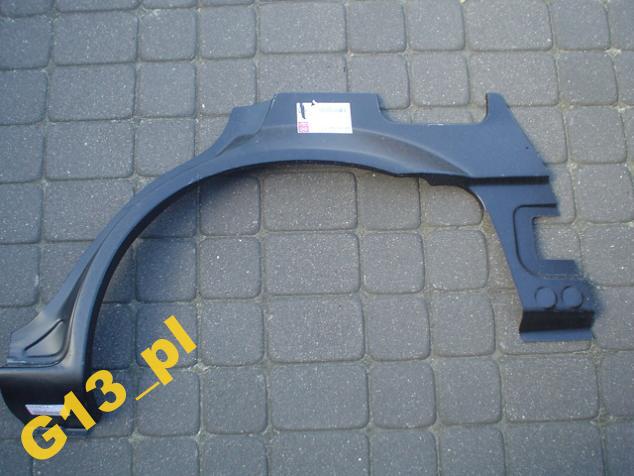

I tu dopiero zaczynają się schody. Przeszukałem ile mogłem informacji – i nie znalazłem reperaturki nadkola zewnętrznego, tak to nazwał blacharz. Szukałem tylko w tzw. nadkoli blaszanych – "nowych" a nie wycinanych z rozbitych nadwozi. Ale blacharz mnie pocieszył i powiedział że "postara się to wszystko załatać".
Reasumując, moim zdaniem – wszystkie reperaturki nadkola są OK, różnią się tylko ceną, większym problemem jest do naszych pojazdów – zdobycie nadkoli, które bardzo szybko – w moim przypadku – są w opłakanym stanie.

Postprzez Jan_Pancerny » 2 cze 2013, 10:47
To najpierw o jakości – sugeruje przeczytać artykuł:
http://eksploatacja-auta.wieszjak.pl/po ... nych.html#
Ja rozumiem, że mazda przy produkcji auta nie dorzuca reperaturek na taśmę, ale ktoś potem dorabia takie czy inne części – w tym przypadku blacha powinna być zbliżona do tej, która była w oryginalnej. Po to zrobili te normy jakości, żeby można się było do czegoś odnieść. Możliwe, że w jakiejś tam fabryce mały chińczyk (Tajwan był przez dłuuugi czas częścią Chin) klepie reperaturki do jakiś aut, m.in. do mazdy, możliwe, że obok drugi chińczyk robi podobne, ale z tańszego materiału...nie wiem, ale skoro norma jakości została nadana taka, a nie inna, to właśnie dla odróżniania produktów.
Napisać można, ale wychodząc z takiego założenia nigdy byś niczego nie kupił. Zresztą – producent ten sam...ale czy produkt?

Postprzez rav 75 » 2 cze 2013, 16:30
Widzę odwieczny problem:tańsze – gorsze,lepsze – droższe. W przypadku reperaturek myślę że oznaczenia jakości (Q,czy tam PJ) naprawdę nie mają żadnego znaczenia. Zważywszy że taka reperaturka,w procesie naprawy blacharsko-lakierniczej,jest poddawana zarówno wysokiej temperaturze (wspawanie),jest szpachlowana (z reguły cała),dopiero później pokrywana lakierem. Rzadko,ale naprawdę rzadko zdarza się żeby reperaturki były ocynkowane,co ma miejsce w przypadku elementów oryginalnych (np.błotnik tylny). Dlatego upieram się przy teorii że nie ma znaczenia czy i jak owe elementy są oznaczone,ważne żeby nieźle pasowały a po całej naprawie sumiennie zabezpieczone.

Postprzez xedos1972 » 2 cze 2013, 18:34
najprościej zapytać jednego i drugiego sprzedawcę niech ci prześlą naklejki kodowe z reperaturek i porównasz jak to ten sam producent KLOKKERHOLM to po co przepłacać , ale twój samochód twój wybór ,dalej nie ma co toczyć dyskusji . ten producent robi dwa typy reperaturek do sedana -3475581-lewy/3475582-prawy i do F-ki 3475583-lewa/3475584-prawa .
