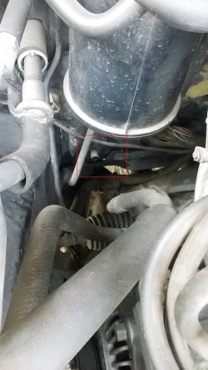

Postprzez sztosik » 7 sie 2015, 11:06
Po załączeniu klimatyzacji cieknie mi z rurki (zaznaczone miejsce na zdjęciu). Klimatyzacja działa bez zarzutu. Wygląda jak czegoś brakowało np. zaślepki a może tak ma być?

Postprzez PitrekT » 8 sie 2015, 10:31
To jest rurka odwodnienia klimatyzacji.Ma być drożna i woda ma wypływać na zewnątrz auta.

Postprzez sztosik » 8 sie 2015, 12:19
Czyli tak ma byc
sztosik
Postprzez PitrekT » 10 sie 2015, 16:29
Tak
