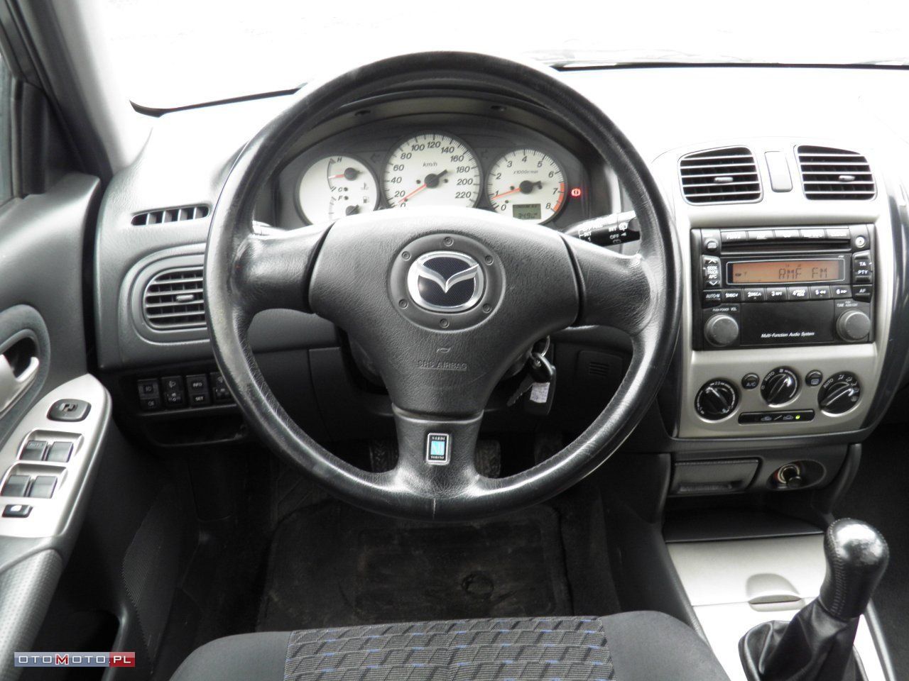

Witam podpinam się do tematu, czy ktoś może udzielić mi odpowiedzi jako, że przymierzam się do kupna Mazdy 323F BJ rocznik 2002/2003 1.6 benzyna czy w tak owych komputer pokazuję spalanie? Jeżeli tak gdzie jest ono wyświetlane na desce czy na wyświetlaczu radia (oryginalne radio mazdy).
Gościu
czytałeś ten temat ,w po-lifcie jest w zegarach w tarczy obrotomierza np.
http://otomoto.pl/mazda-323f-1-6-16v-kl ... 55312.html
http://allegro.pl/mazda-323f-sport-klim ... 20462.html
ale mało tego i musisz szukać takiej wersji
http://allegro.pl/mazda-323f-sport-klim ... 20462.html ale mało tego i musisz szukać takiej wersji

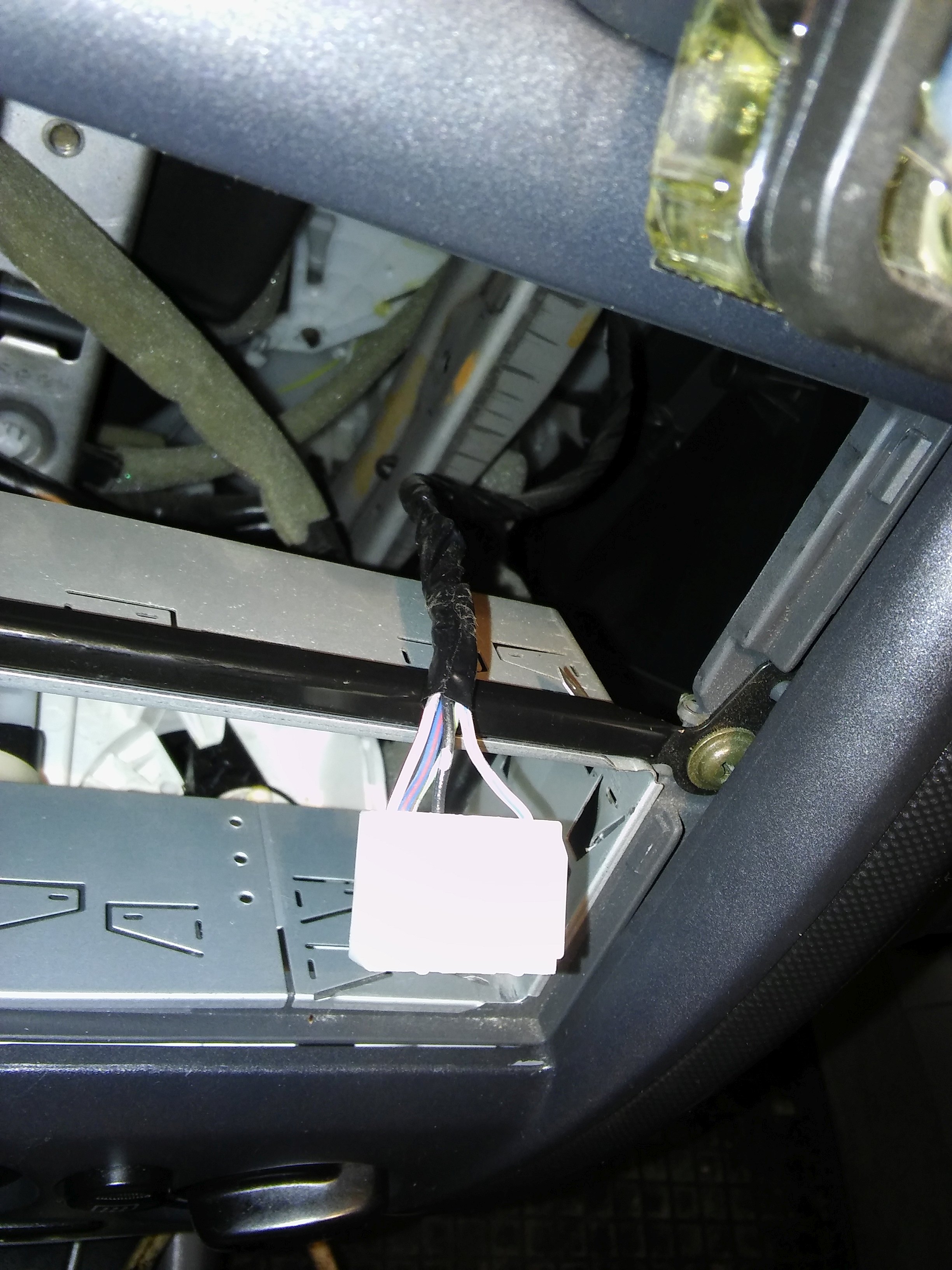

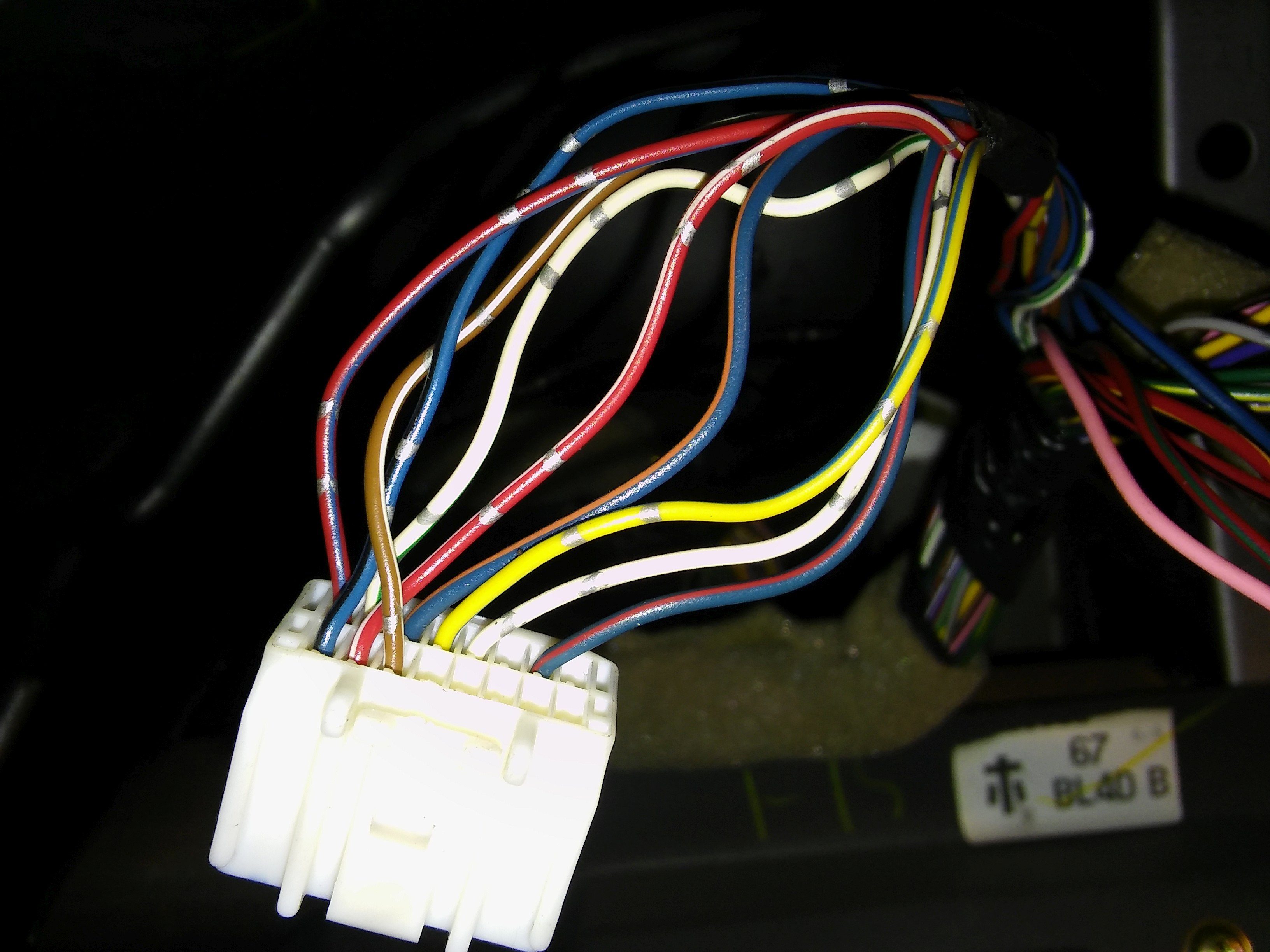

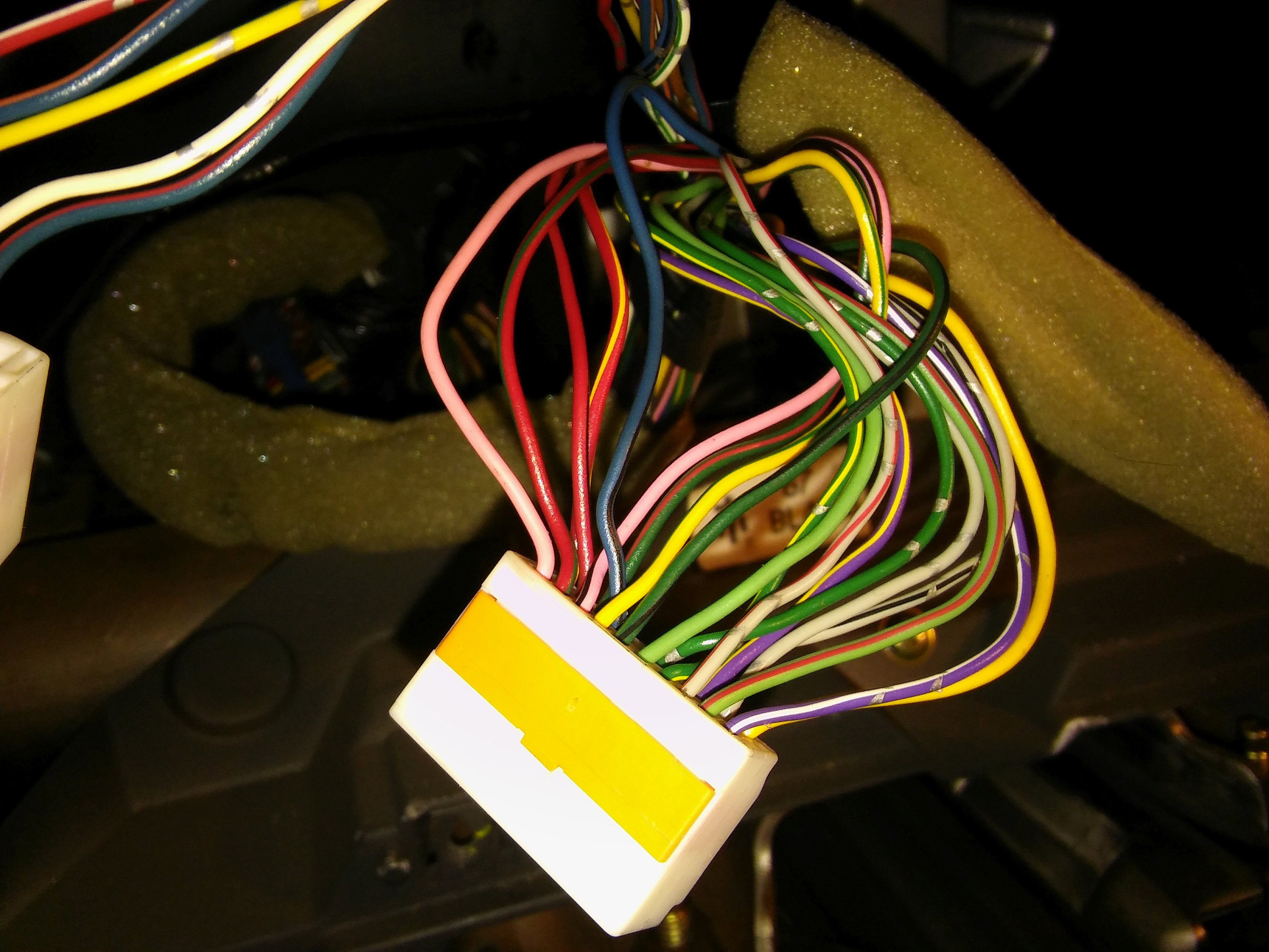

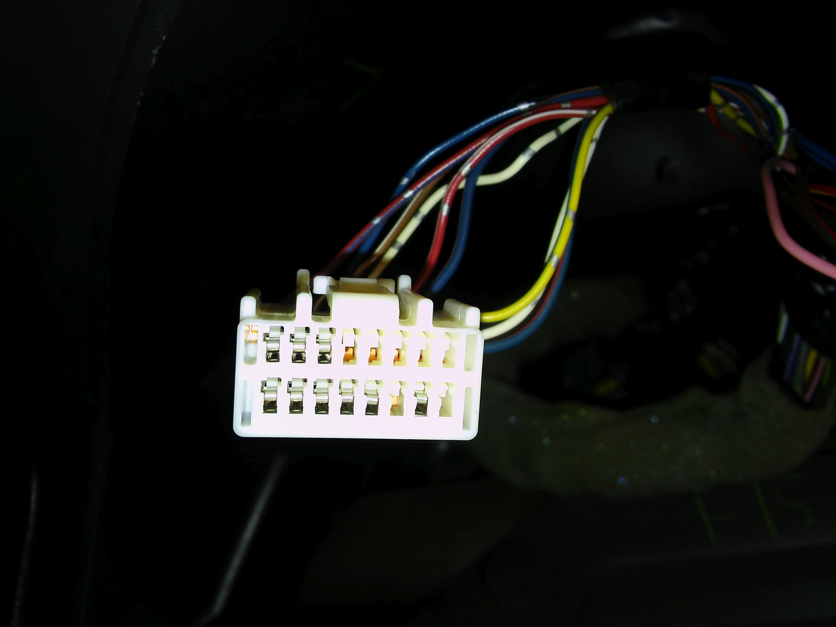

Postanowiłem założyć taki wyświetlacz do mojej madzi 1,6 03r 98KM. Mam tylko w niej zegarek. W kostce znajduje się pięć przewodów. W kostce do podłączenia wyświetlacza turing control jest 12 pin z czego 5 kolorów można podpiąć ze starej istniejącej. Potrzebuję pomocy które przewody z licznika (7 przewodów) można podłączyć do tego wyświetlacza.
Zrobiłem kilka fotek kostek przy liczniku i przy zegarku.
Jęśli ktoś ma jakiś pomysł to proszę o odpowiedz. jak już będę miał dane dotyczące przewodów chętnie robię fotorelację z adaptacji turing control.
Chciałbym odświeżyć temat związany z wyświetlaczem spalania, temperatury i czasu.

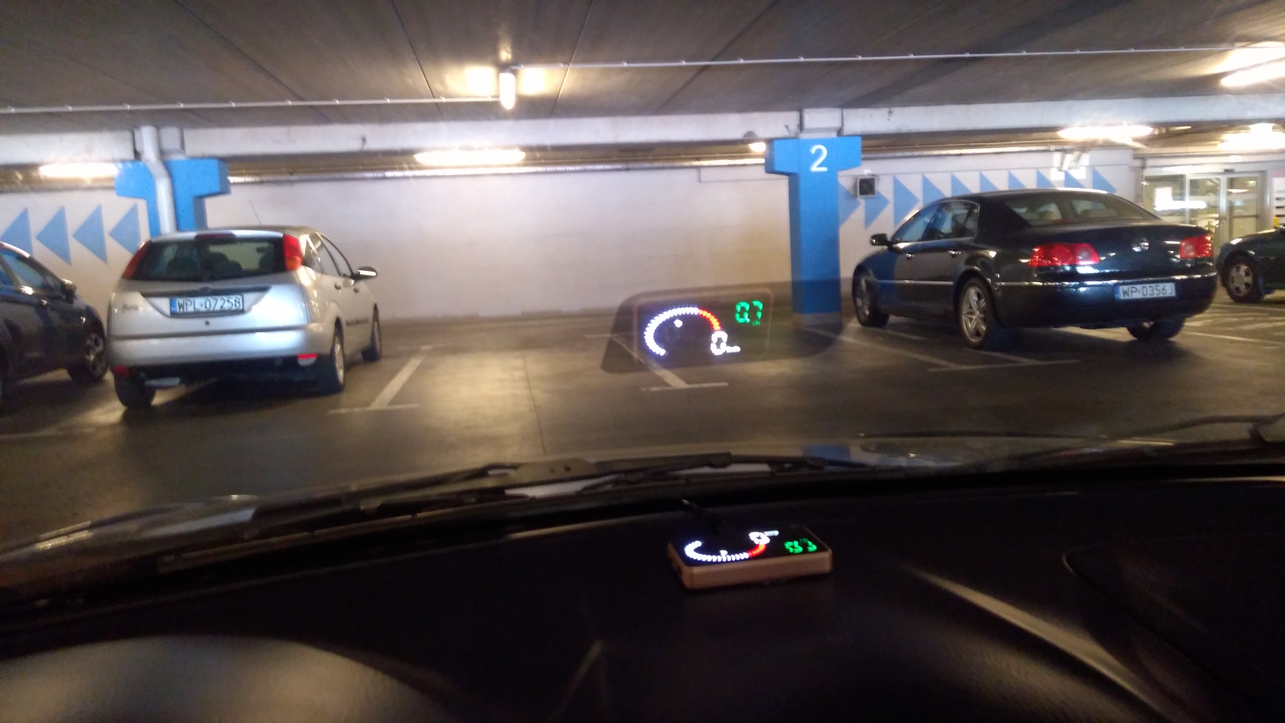

Teraz aktualną szybkość, obroty silnika i chwilowe zużycie paliwa, mam wyświetlane bezpośrednio, prawie przed sobą.

Zapraszam do mojego tematu o mojej madzi... Tam macie filmik z "własnej" roboty HUDa. https://www.mazdaspeed.pl/forum/viewtopic.php?f=312&t=201976
