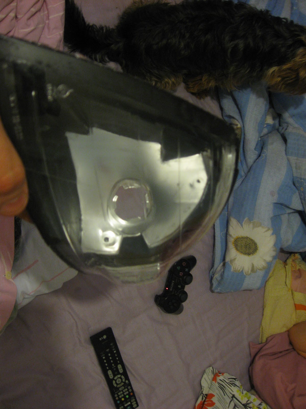

Postprzez boczek86 » 9 gru 2011, 18:51
no to dzis skonczylem przerbiac nowe kierunkowskazy :) tym razem zostawilem w srodku troche chromu jak radzil NEONIXOS666:P a tak to wyglada :) zdjecia mi troche jakies kiepskie wyszly ale jutro zrobie lepsze . jutro tez dam je na autko wiec dopiero dodam zdjecia jak to wyglada zamontowane w madzi :)

Postprzez Neonixos666 » 10 gru 2011, 00:28
Jest miód malina czekam na fotki jak to się prezentuje na aucie <spoko>
