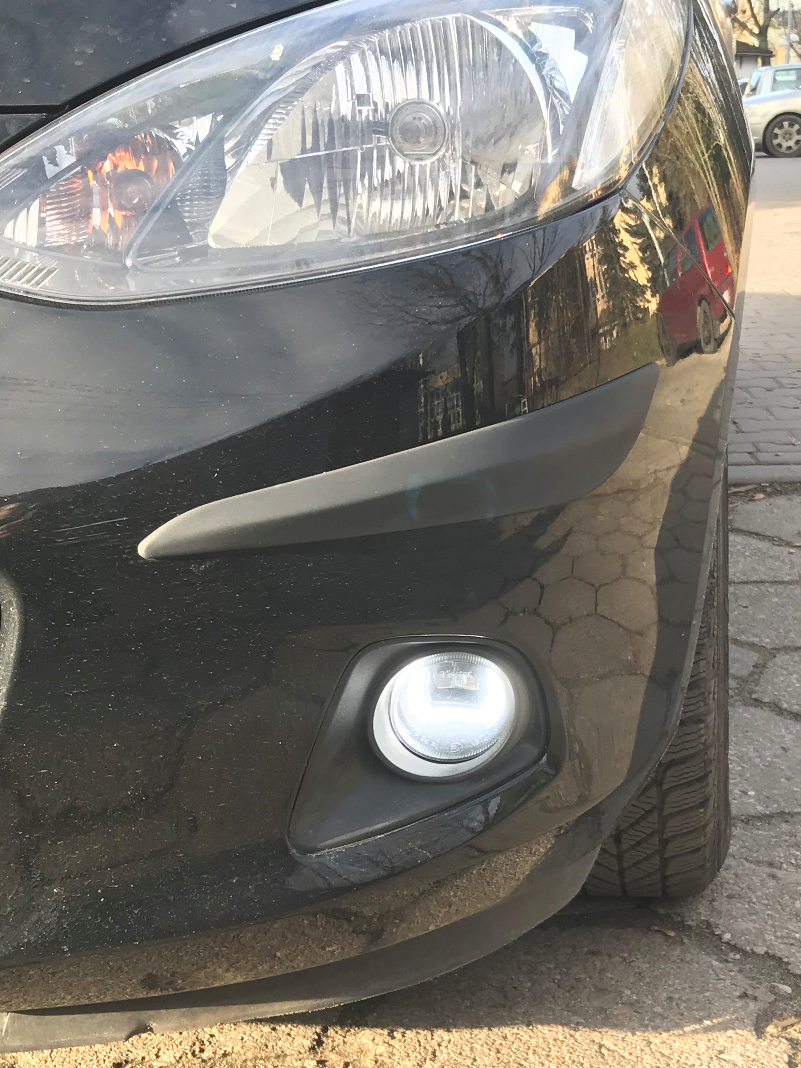

Jeżeli masz pojecie o elektonice i potrafisz lutować polecam moduł. Mazda ma sterowanie minusem a nie plusem.Sam mam go 2 lata i nikt sie nie przyczepił.
A jeśli nie chcesz się męczyć i wku.. wiac,ze pali ci bezpiecznik kup te kierunkowskazy 2in1.
