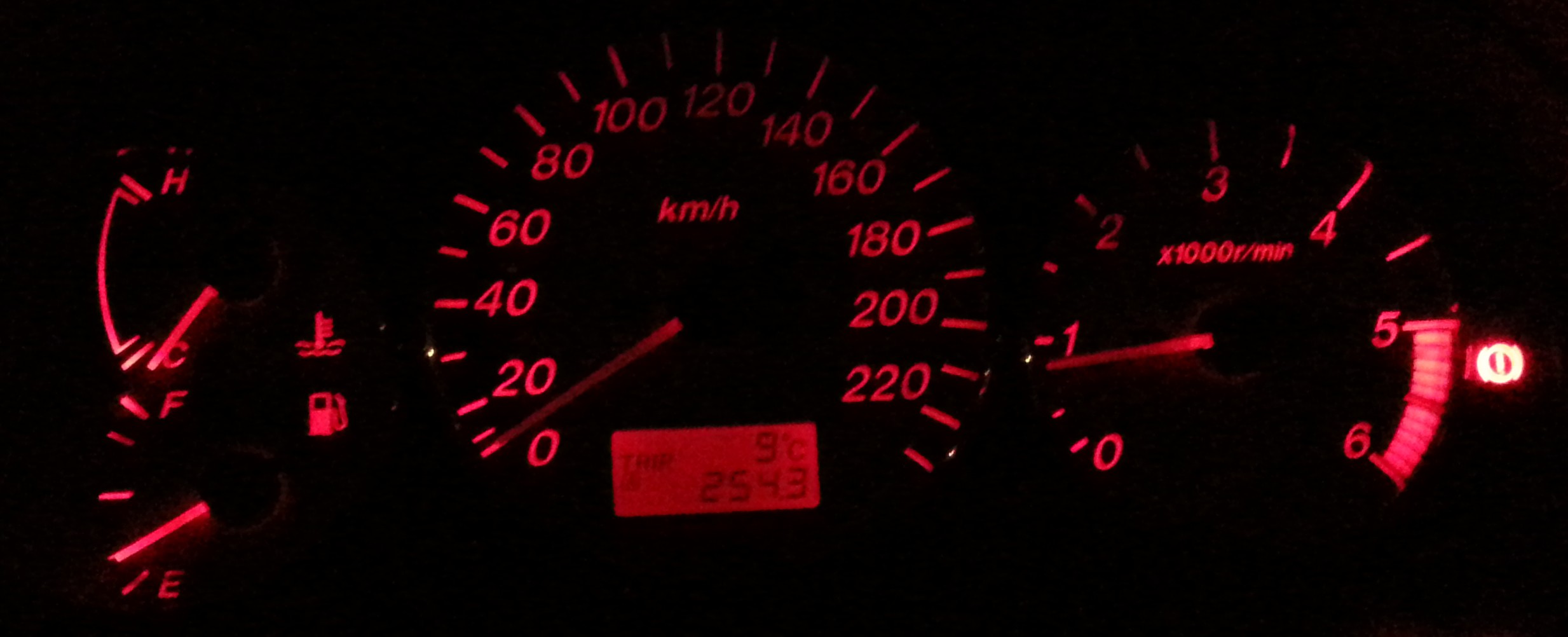

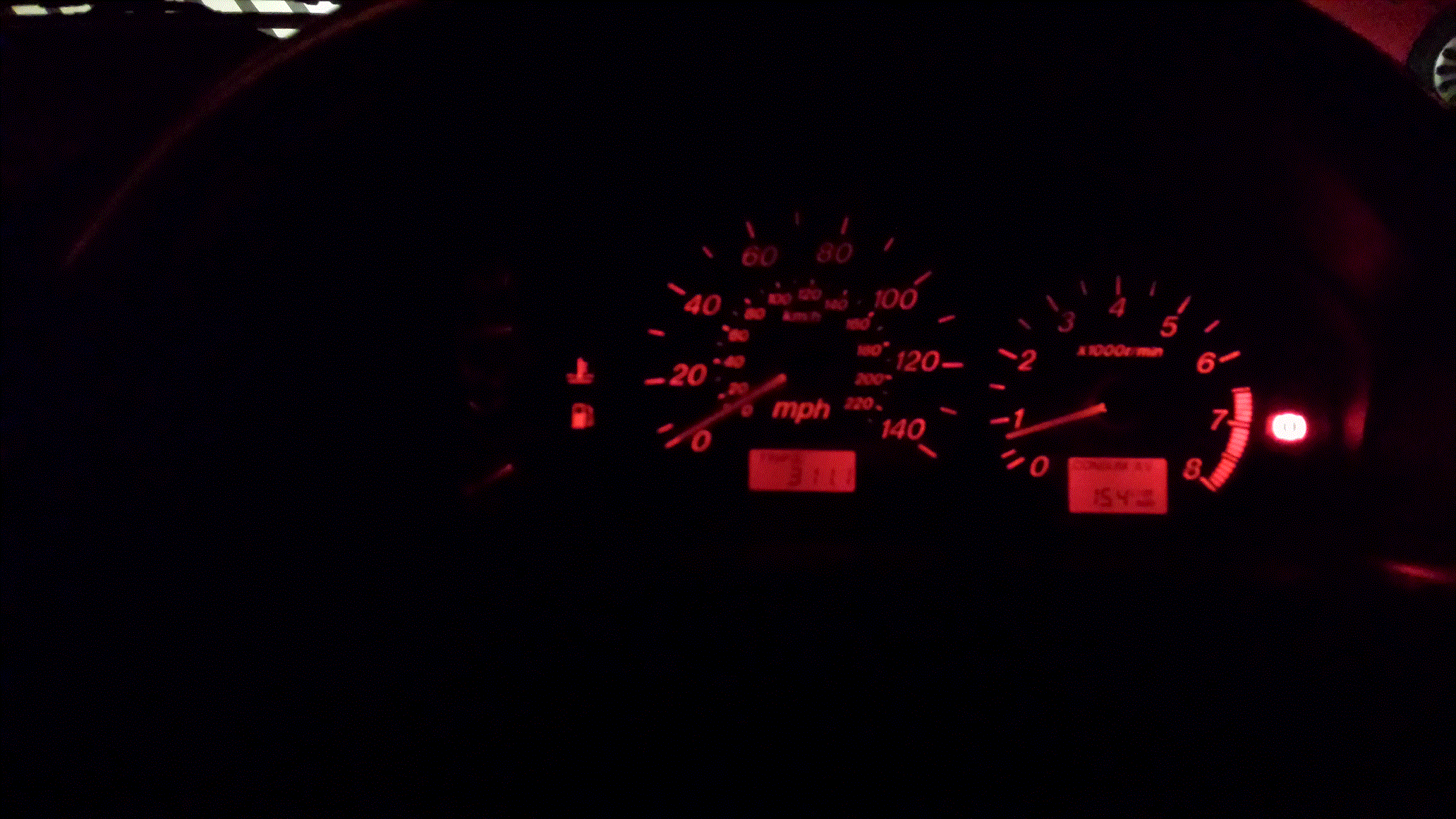

Postprzez maestro81 » 18 maja 2015, 00:30
A ja tak z innej beczki. Mam bj 2003r i chce wymienić żarówki zegarów i kokpitu. Pytanie: żarówy zegarów mają być białe (normalnie podświetlenie jest czerwone dla sportiva) czy czerwone?
PS. dołożyłem foty dla jasności o co mi biega :p
Licznik: padły chyba żarówki po lewej i chyba coś u góry po prawej...
Ile i jakie żarówki/ledy/smd potrzebuje aby wymienić całkowicie podświetlenie licznika zachowując kolor czarwony??
Prawe pokrętło kokpitu schowało się w cień ze wstydu...
Ile i jakie żary/ledy/smd potrzebuję do kompletnej wymiany podświetlenia zachowując czerwień oczywiście??

Postprzez dantes » 18 maja 2015, 09:51
maestro81 napisał(a):A ja tak z innej beczki. Mam bj 2003r i chce wymienić żarówki zegarów i kokpitu. Pytanie: żarówy zegarów mają być białe (normalnie podświetlenie jest czerwone dla sportiva) czy czerwone?
Jeśli chodzi Ci o to, czy barwienie ma być z żarówki, czy jest z zegarów, to ja u siebie w '02 DITD miałem w podświetleniu zegarów białe żarówki z zielonymi kondomkami, które daje się zsunąć i założyć na nowe żarówki. Nie widzę też powodu, dla którego miałyby nie wypalić po prostu kolorowe żarówki, niemniej zgaduję, że w czerwonym Sportive kondomki też są.

Postprzez maestro81 » 18 maja 2015, 19:34
Dlatego właśnie zadaje to pytanie. Na rynku jst sporo gotowych rozwiązań w postaci kolorowych żarówek/ledów, że nie chce niepotrzebnie kupować pierdół, które będą mi niepotrzebne bądź które zmuszą mnie do większej ingerencji (czego nie chcę).
Wnioskuję więc, że muszę szukać BIAŁYCH ledów smd na zegary. A co z kokpitem ?? Ta sama sytuacja czy już trzeba będzie poszperać za kolorowymi (zakładam, że nie uszkodzę kapturków przy zdejmowaniu).
Co jedna, jeśli owe kubraczki niechcący rozpiżdżę w 3 <dupa> i zostanę z białymi ledami na lodzie <co?> Może jednak lepiej zainwestować i olać kubraczki i wsadzić faktycznie kolorowe żary?
Ja to mam problemy no ... <glupek2>

Postprzez dantes » 18 maja 2015, 19:59
maestro81 napisał(a):Wnioskuję więc, że muszę szukać BIAŁYCH ledów smd na zegary.
Tak, ale jeśli chcesz by pozostały czerwone, to pamiętaj, że nie wszystkie ledy będą miały obudowę lub klosz, tak by kondomek pasował.
Obstawiam, że taki się rozerwie przy zakładaniu, bo jest zbyt mały. Chyba, że znajdziesz jakieś z pasującym/przystającym kloszem, to wtedy nie będzie problemu.

Postprzez maestro81 » 10 cze 2015, 22:49
Moja batalia z żarówkami zakończona – oświetlenie zegarów i kokpitu w ledach smd T5 i T10, popielniczka T5. jeśli ktoś zainteresowany szczegółami co i ile zapraszam na PW albo do mojego tematu – link pod awatarem <rotfl>
Kondomki ze starych żarówek zachowałem – bardzo łatwo się je ściąga, ale trzeba zachować ostrażność. Jeśli ktoś potrzebuje czerwone kondomy piszczie na PW, kilka przeżyło (duże i małe) – odeślę za koszty wysyłki z UK :D
