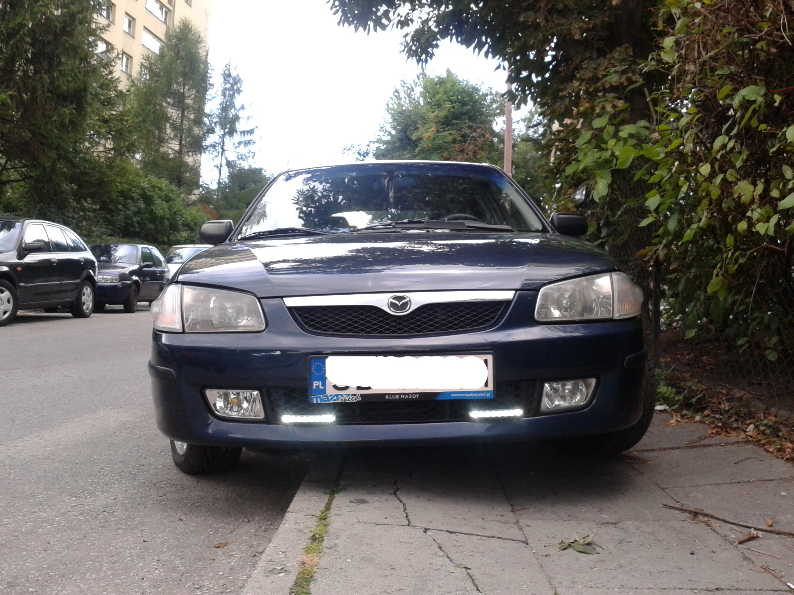

Światełka kupiłem od znajomego, kratka to zamiennik kupiony na allegro (szkoda mi było oryginalnej). Powycinałem kratki pod światła i zalałem klejem do szyb. Trzyma się mocno.

Postprzez artro219 » 27 cze 2012, 06:31
Tak wyglądają w zbliżeniu

Postprzez Erastotenes » 27 cze 2012, 22:41
O wielkie dzieki <jupi> :D Wymiary tych światełek dla potomnych: 100x25x35 mm.
Ta kratka ma mocowania po bokach?

Postprzez artro219 » 28 cze 2012, 06:17
Tak ma uchwyty po rogach
