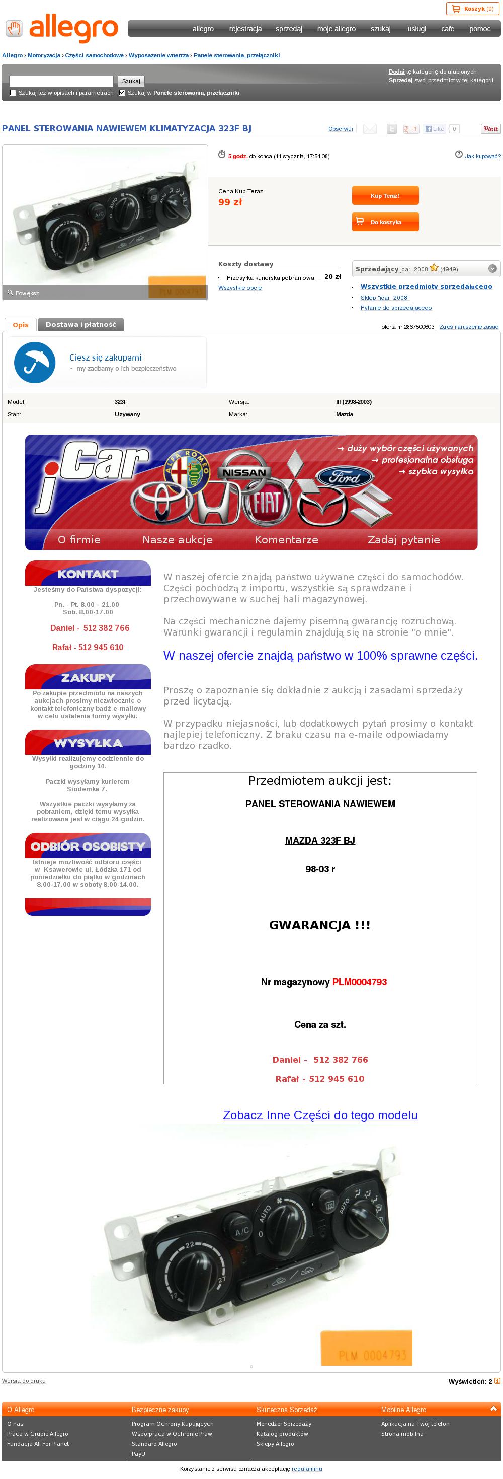

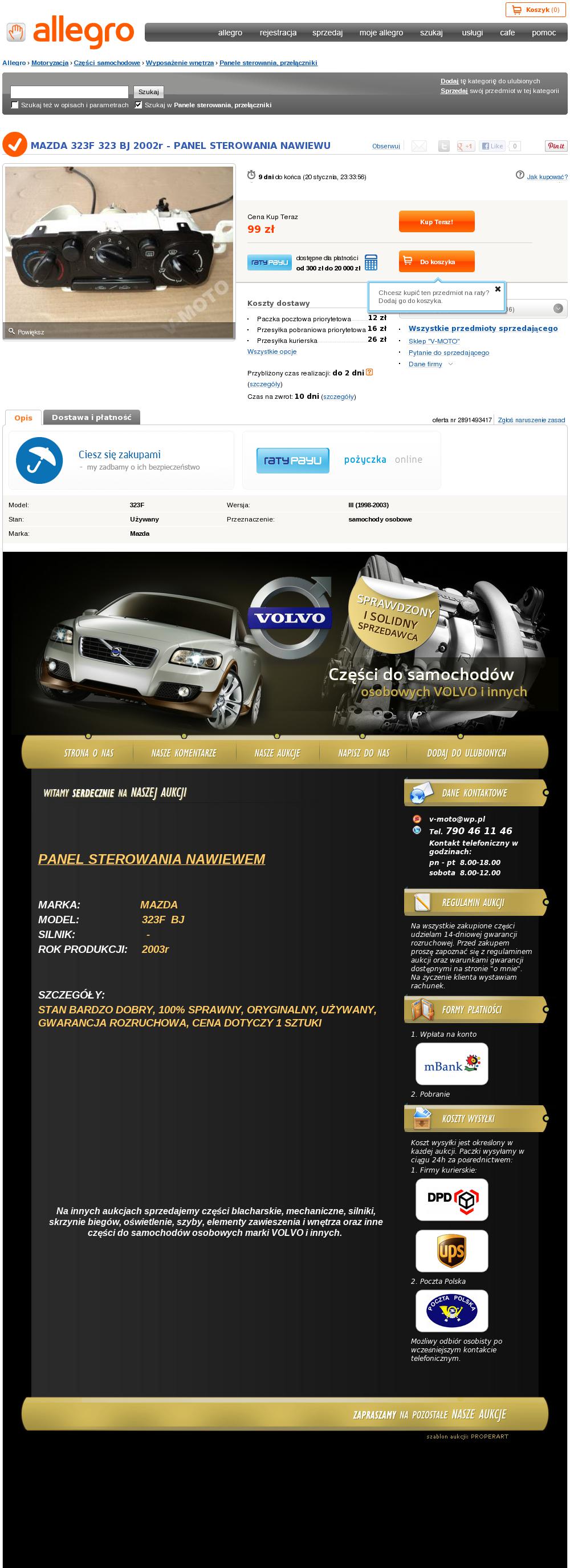

mam obecnie taki panel klimatyzacji:
http://allegro.pl/mazda-323f-323-bj-200 ... 93417.html
czy jeżeli wstawię sobie coś takiego:
http://allegro.pl/panel-sterowania-nawi ... 00603.html
to coś zmieni? będę miał klimatyzację "automatyczną"?

Postprzez black_pablo » 11 sty 2013, 13:01
pytanie z serii czy jak zaleje do benzyniaka diesla to będę mieć diesla
w tym temacie znajdziesz odp myślę że wyczerpującą

Postprzez Woockash » 11 sty 2013, 13:59
Panie mądry to może wyjaśni mi Pan jaka jest różnica pomiędzy jednym panelem a drugim? Dodam że nie pytałem czy będę miał klimatronic
Od: 10 sie 2010, 22:16
Posty: 17
Auto: Bj 2002r 1.6 16V 98KM ZM

Postprzez black_pablo » 11 sty 2013, 14:13
Woockash napisał(a):będę miał klimatyzację "automatyczną"?
jak nie pytałeś jak pytałeś...
Klimatronik (nazwa klimatyzacji automatycznej w koncernie VAG) czyli jak zwał tak zwał ale chodzi o to samo
w maulanej klimie masz cięgna i suwaki które regulują przepływ powietrza, a w automatycznej masz przyciski i czujniki, które sterują jego przepływem powietrza

Postprzez Woockash » 11 sty 2013, 14:34
czyli ten drugi panel jest od klimatronika tak?
