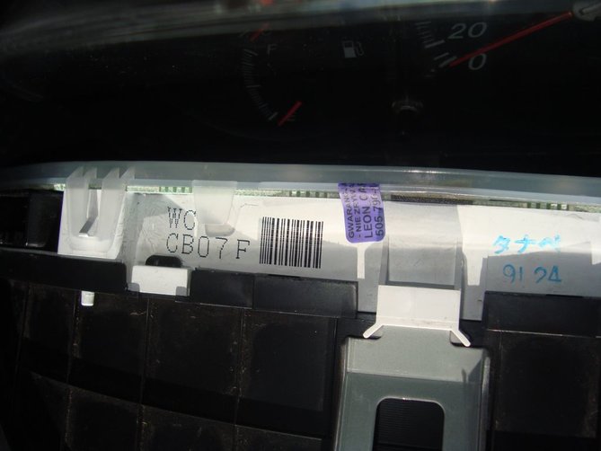

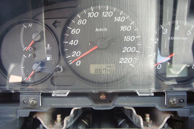

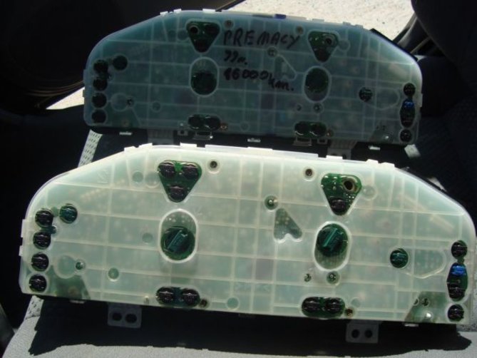

tak wyglądają zdjęte oba liczniki. Ten z opisem, wiadomo od Premacy, jedynie trzeba podmienić metalową blachę mocującą licznik od góry. W 323 licznik jest głębiej osadzony. I teoretycznie wszystko jest OK.
Ale jak powiedziałem – teoretycznie, co do działania kontrolek i całego zegara to wszystko ruszyło bez najmniejszego problemu. Jest mały problem z działaniem, wskazaniem komputera pokładowego.

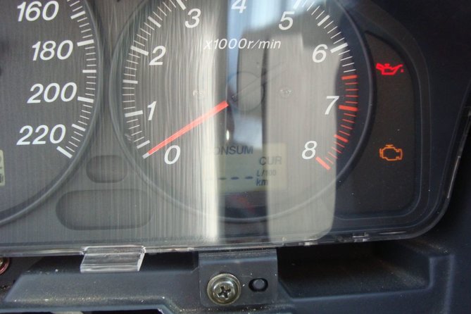

Po podpięciu do samochodu wskaźnik komputera ustawił się na wskazaniach "zużycia chwilowego paliwa" i to tylko wskazuje.
trochę kiepskie zdjęcie – ale ...
Miałem mało paliwa w zbiorniku, zatankowałem prawie do pełna, przejechałem w tym momencie tylko 10 km i dalej nic się nie zmienia, a także nie można przejść do innych informacji.

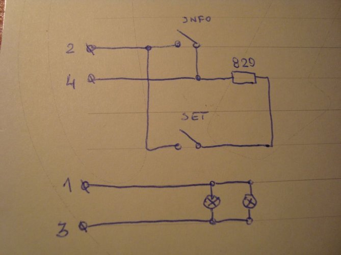

Przełącznik INFO/SET jest sprawny a taki jest jego schemat działania
Tak jak zrysowałem to z przełącznika, klawisz info zwiera kabel /2/ czarny, z kablem /5/na rysunku pomyłkowo jest /4/zielony z żółtym paskiem i srebrną kropką. Takie są kolory kabli u mnie i w Premacy, z przełącznikiem dostałem także kostkę połączeniową z kabelkami.
Klawisz SET robi to samo, tylko przez opornik 820 Ohm.
I taka jest rola wyłącznika, dodatkowo są jeszcze zasilone żaróweczki miniaturowe sztuk 2 , zasilane z 1-3

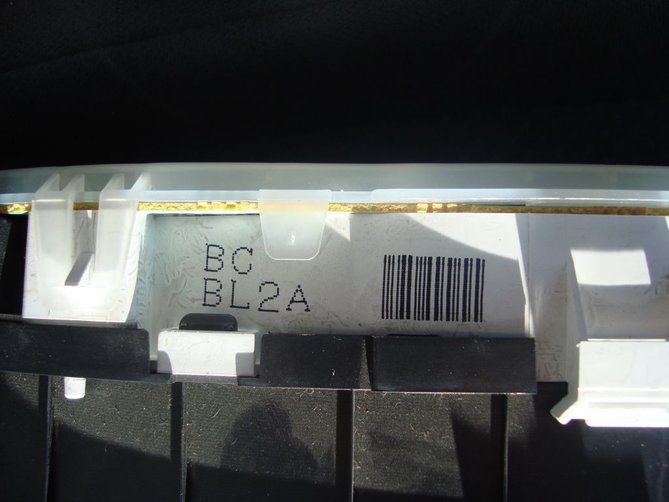

Jak można poczytać we wcześniejszych postach, raczej w domyśle była mowa o liczniku z Premacy. Dostępne liczniki na Allegro to także z Premacy. W większości i tańsze z wersji licznika w milach.
Co ciekawe, okazało się że w tym "nowym" liczniku z Premacy, odziedziczyłem stan licznika kilometrów z pojazdu z którego został wzięty licznik
Oba liczniki "optycznie" są identyczne, różni ich tylko numer serii / tak to chyba należy nazwać/ nadrukowany na obudowie
ten jest od Premacy
a ten jest mój oryginał z BJ
ten jest od Premacy

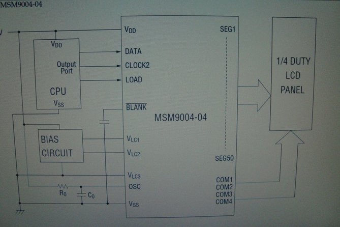

Znalazłem w necie taki jeden serwis mazdy, który w swoim opisie podaje że: ich pasją jest elektronika samochodowa, że mają lekarstwo na różne "bolączki", ale jakoś się nie odzywają, a szkoda ...

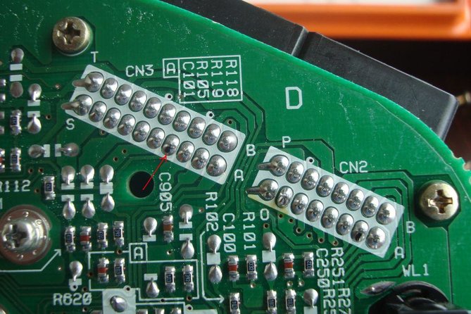

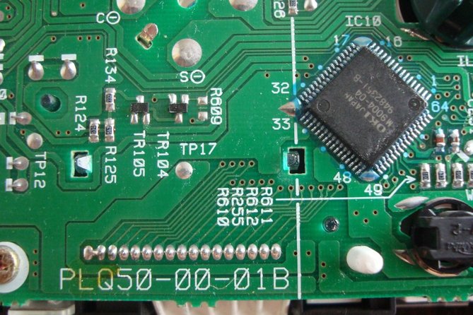

Trochę sobie pooglądałem te oba liczniki, tyle na ile daje się obejrzeć bez zdejmowania wskazówek z prędkościomierza i obrotomierza.
Wychodzi na to że licznikowi bez komputera pokładowego nic się nie stanie, jeśli podłączymy przełącznik INFO/SET. Sygnał w przełączników dochodzi do złączki CN3 7 pin w rzędzie A
Na tym te podobieństwa się teoretycznie kończą, ale dalszy układ elementów, które można rozpoznać w płytce tylko z jednej strony, jest bardzo podobny na tyle, że występują takie same oznaczenia, symbole elementów /oporniki, kondensatory/ . No, ale potem to już bardzo strome schody, w liczniku Premacy jest wyświetlacz PLQ50-00-013, którego pracą steruje procesor M9004-04
Zdjęcie wykonane aparatem z ekranu monitora, bo nijak japończyki nie chcieli dać skopiować obrazka

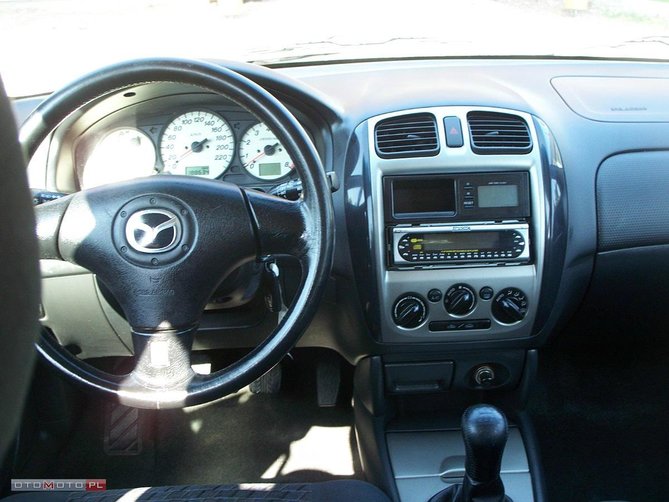

Jednak są Mazdy 323 F z komputerem pokładowym. Znalazłem takie autko w necie: jest z 2001 roku z silnikiem 1991 cm benzyna.
Zapożyczone zdjęcie z ogłoszenia / znalezione 19 maja/

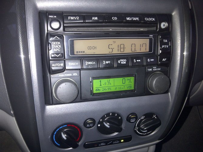

Ja zainstalowałem coś takiego (UKP):
Podłączenie do kompa dość proste, na razie wyciągnąłem tylko sygnał prędkości, spalania (jeszcze nie skalibrowany) i temperatury wewnętrznej. Bardzo fajnie działa, planuję jeszcze wyciągnąć temp. chłodziwa i działanie wentylatora chłodnicy.
Pozostało mi też podpięcie gdzieś trójprzyciskowej "klawiatury" :–)
Pozdr.
Mariusz

BRAWO
hehe podpiales sie dokladnie w tym miejscu gdzie ja chcialem umiescic kiedyc dokladnie taki sam komp
Klawiaturke zrob sobie moze na tej samej plytce co wyswietlacz Obok (pionowo) w rzedzie albo pod (poziomo). Dlugo szukales sygnalu predkosci/spalania ? Daj znac jak skalibrujesz spalanie czy dobrzze to wszystko dziala.

Przycisków nie da rady zamontować na tej samej płytce co komputer bo elektronika komputera zajmuje 95% miejsca. Szukam dalej, najlepsze miejsce wydaje mi się obok hamulca ręcznego bo łatwo będzie zmieniać ekrany komputera podczas jazdy i z poprowadzeniem przewodów też nie powinno być kłopotu.
Sygnały prędkości i spalania odszukałem po kolorach kabli. Kalibracja spalania w toku, jakiś czas to jeszcze zajmie. Mam za to problem z przeciągnięciem kabla z komory silnika do kabiny. Którędy będzie najłatwiej
