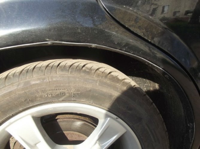

U mnie to wygląda mnie więcej tak :

No szkoda psuć blachy wkrętami ale nie ma innej opcji zamocowania. Dobrze jest od środka rantu zabezpieczyć jakimś anty i później nałożyć grubą warstwę gęstego smaru jakiegoś odpornego na wysokie temperatury żeby nie spłynął. Również szczelinę między osłoną a rantem wypełnić smarem. Ktoś zapodał żeby silikonem uszczelnić, ale mi się wydaje że smar jednak lepiej wyprze wodę i ochroni.

No właśnie te blachowkręty, one też mogą korodować, może coś z nierdzewki, lub spinki plastikowe.
