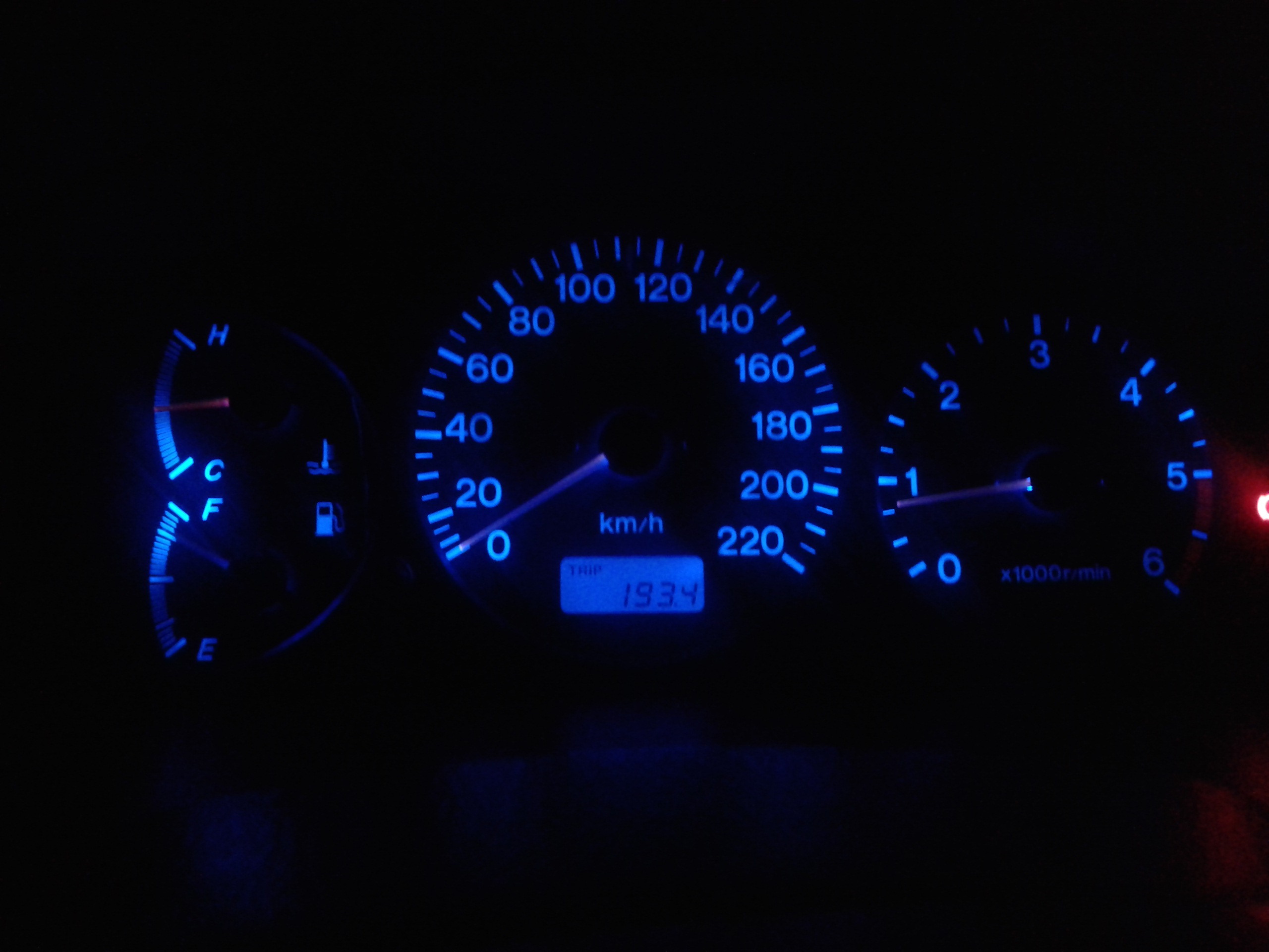

Tak działa regulacja podświetlenia, jutro wstawię zdjęcia. Jest w miarę równomiernie podświetlone. A diody kupione jak na zdjęciach wyżej tylko że niebieskie.

Podświetlenie zegarów jest bajecznie proste , schody się zaczynają jak się przechodzi na Ledy. Żarówka ma jednak większe możliwości niż Led i tu trzeba pokombinować żeby równo i ładnie podświetlało , chyba że komuś odpowiada brak podświetlenia w pewnych punktach.

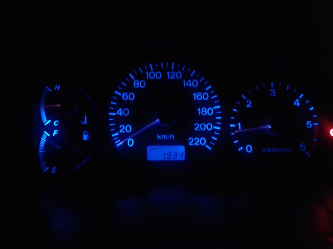

Zdjęcie zrobione wczoraj wieczorem. W zasadzie zbyt doświetlone jest tylko miejsce między wskazówkami temperatury i paliwa. Cała reszta jest równomiernie doświetlona mimo iż zdjęcie tego nie oddaje. Z tym żeby tak było musiałem zamalować jedną z pięciu diod na żarówkach większych. Chodzi o czołową diodę.

Ja niestety się trochę więcej bawiłem . Żeby zwiększyć kąt świecenia diody wyciągałem je z oprawek i wlutowałem bezpośrednio do oprawy która wchodzi w gniazdo . Zabawy było ale efekt jest.

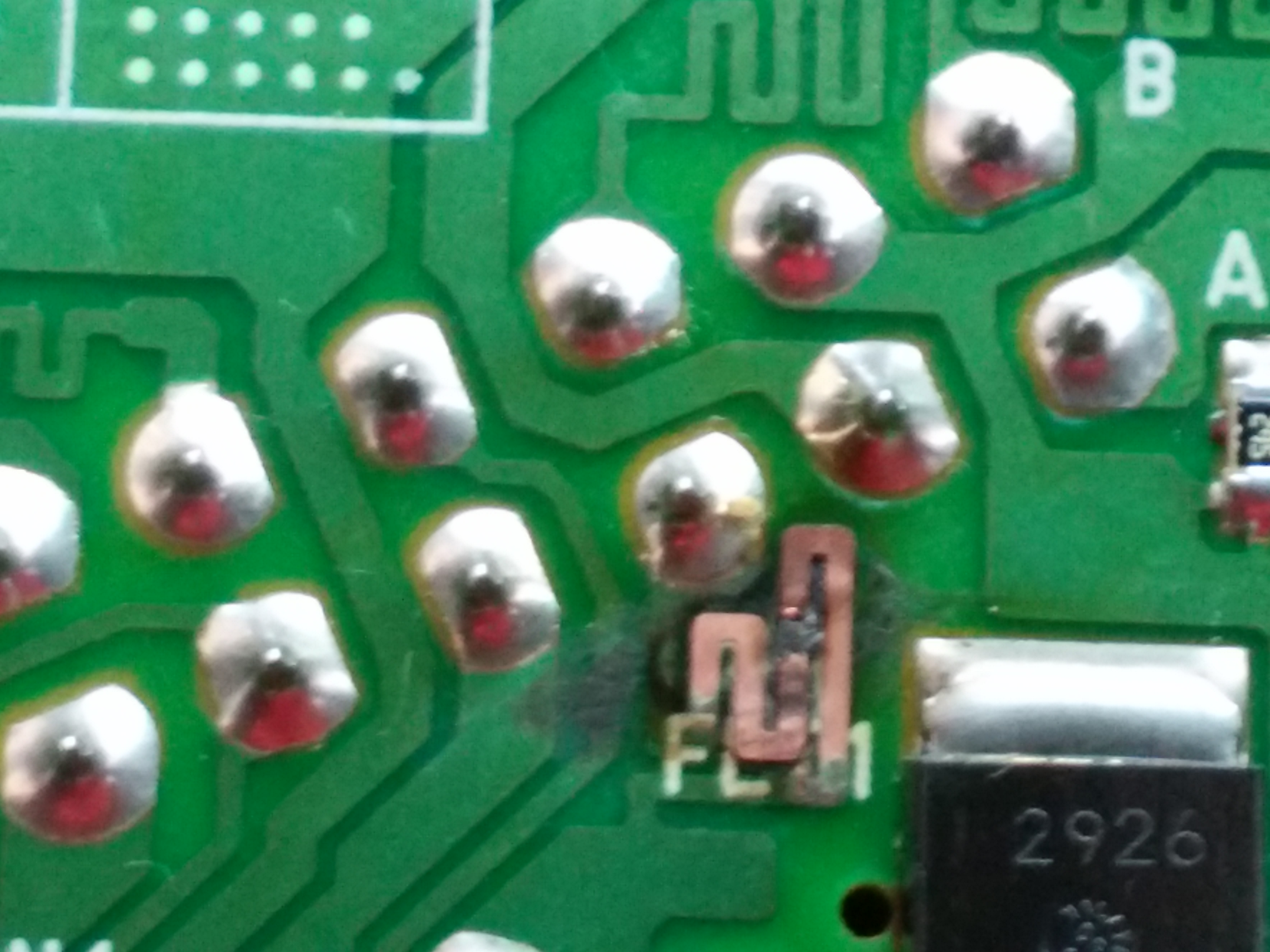

Witam!
Piszę w tym wątku ponieważ ponieważ mam problem dotyczący podświetlenia licznika. Otóż podczas wymiany żarówek coś spaliło się na płycie głównej licznika. Widać na załączonym zdjęciu.
Moje pytanie dotyczy tego, czy można to jakoś naprawić. A jeśli nie to czy jeśli wymienię licznik na nowy to czy nie będzie problemu z przebiegiem. W tej chwili mam ok 200 000 i tyle samo chciałbym mieć po ewentualnej wymianie na nowy.
Czy ktoś się orientuje w tym temacie?
Z góry dziękuję za pomoc.

Znajdź elektronika który ci to naprawi. Powinien ogarnąć każdy naprawiający RTV

Witam, to co ja wiem w temacie licznika, to że: stan kilometrów jest zapisany w liczniku samochodu. Po wymianie licznika z innego samochodu, stan licznika pokazuje jaki był w samochodzie dawcy. Wiem to, bo sam kiedyś chciałem zmienić w swoim samochodzie licznik, i założyć taki z komputerem pokładowym. Jak kolega to nazywa – z dwoma wyświetlaczami. Dawcą była Mazda Premacy. Pisałem o tym viewtopic.php?f=451&t=146212&start=20
Posiadam ten licznik. Wszystko działało idealnie. Tylko nie działał Komputer pokładowy. Zaprzestałem ekperymentów. Jeśli kolege to interesuję, chętnie się go pozbędę. Pozdrawiam
