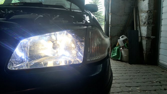

Postprzez makaveli524 » 15 sie 2018, 01:33
Odświeżę temat, nie ma sensu zakładać nowego.
Jakiś miesiąc temu kupiłem spontanicznie nowe żarówki H4 do mazdy które są pokryte takim niebieskim filtrem i do tego dwie W5W Led o kolorze niebieskim na postojowe. Te H4 dają białe światło i to idzie na duży + bo z poprzednimi zwykłymi H4 które dawały zwykłe żółte światło madzia wyglądała jakoś staro, na – idzie że słabo oświetlają drogę. Jakie żarówki mi polecicie H4 aby dobrze oświetlały drogę i dawały pięknie białe światło? (nie żółte standardowe) I czy LED W5W to dobry pomysł czy lepiej zainwestować w zwykłe W5W, jak tak to jakie polecacie? :)
Tak wygląda to teraz. Zastanawiam się czy biały LED nie byłby lepszy, proszę o opinie :)
