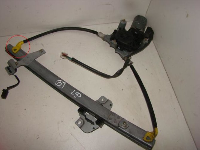

Podczas opuszczania szyby kierowcy uszkodził mi się plastik na szynie prowadzący linkę. Da się to gdzieś kupić, czy raczej szukać całego mechanizmu?

Kup cały podnośnik zwracając uwagę na ilość przewodów (pinów) w kości i uważając na egzemplarze angielskie.
