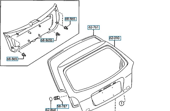

Witam wszystkich
Ja miałem problem z dzwiękami jakby ktoś stado śrubek wpuścił do bagażnika i winne okazały się blaszki
oznaczone na rysunku jako 68-865. Demontaż z zatrzasków, a później zostały ściśnięte kombinerkami. Opórcz dzwięków z lewarka (tylko po odpuszczeniu gazu przy prędkości 100 km/h , jest błoga cisza:)
A zapomniałbym jeszcze, że jak stoję na światłach to muszę mieć lekko skrzywione koła bo inaczej chyba z pompy wspomagania są dzwięki jakiegoś cichego terkotania.
