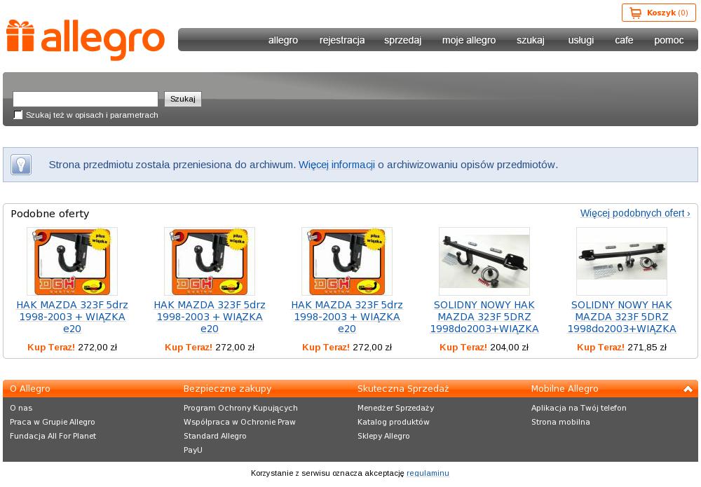

Hak z allegro ( jakis z demontazu, byle miał tabliczke ) w calkiem ladnym stanie –150 PLN.
Montaz osobiście – koszt ZADEN.
Do przykręcenia kuli z hakiem konieczne bylo wyciecie na dolnej krawedzi zderzaka okolo 2cm na szerokosci ok 4 – 5 cm. Targałem nim przyczepke z róznymi cięzarami ( nawet 1 tone ) i wszystko fajnie siedzi.
Pierwszy lepszy przykład
http://allegro.pl/hak-mazda-323-f-bj-19 ... 56152.html
Po co przepłacać za nowe ?
