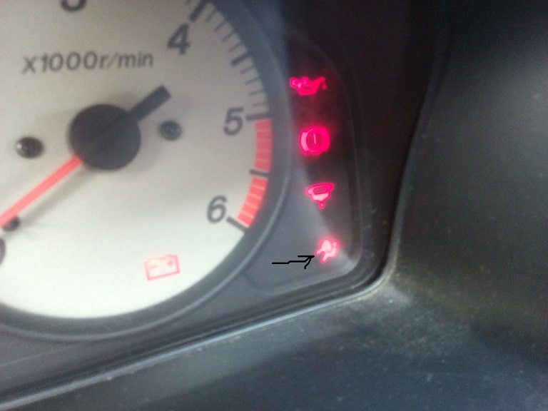

Postprzez SamochódPoKubusiu » 29 kwi 2018, 15:40
Zapala mi się podczas jazdy kontrolka ze zdjęcia, które wgrałem. Miga, miga i gaśnie. Nie wiem co ona oznacza. Czy mógłby ktoś objaśnić? To ta kontrolka, która gaśnie najpóźniej podczas zwykłego zapalania auta. Z lewej gaśnie żółta kontrolka od poduszki powietrznej, a z prawej, ta o którą mi chodzi, czerwona kontrolka kierowcy z kierownicą – w niemieckiej książce opisana jest ona jako – Ruckhaltesystem
Warnleuchte
– ale nie mogę tego rozszyfrować.
Ps Szukam po internecie opisu kontrolek do Mazda 323 f BJ, 2002 rok, Diesel – 1998 cm/3, ale nie mogę znaleźć. Czy ja nie umiem szukać, czy te kontrolki to jakas tajemnica?

Postprzez twardy103 » 29 kwi 2018, 16:11
Kontrolka poduszki powietrznej. Może to być znany problem w BJkach z matami wykrywającymi czy osoba siedzi na siedzeniu. Sprawdź ile razy miga ta kontrolka – będzie wiadomo czy to ten błąd. Jeśli tak to są na to sposoby na tym forum np. tu viewtopic.php?p=1627603#p1627603

Postprzez SamochódPoKubusiu » 29 kwi 2018, 17:31
Dzięki. Już bardziej wiem o co chodzi. Zapaliłem silnik, ale akurat teraz nic nie miga, więc muszę poczekać az zacznie. Chyba ze nie zacznie, bo rozłączyłem akumulator i wcisnąłem pedał hamulca. Zobaczymy jutro.

Postprzez SamochódPoKubusiu » 30 kwi 2018, 18:20
Kod 26 mi wyszedł. 2 razy wolno i 6 razy szybko. Co to oznacza? Bo z tego co czytałem powinno być 47/48...

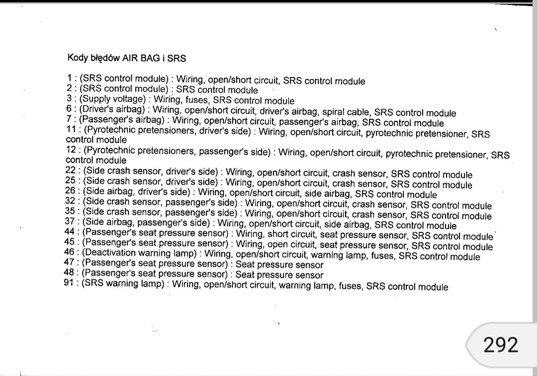

Postprzez Arquiteto » 1 maja 2018, 10:24
Lista kodów z instrukcji od 323F.
W mojej BJ pojawiał się analogiczny błąd, tyle że od strony pasażera. Nie chciało mi się nigdy tym dokładnie zająć. Najczęściej pojawiał się latem, zimą rzadko. Czasem pojawiał się po przesunięciu fotela, więc podejrzewałem przewód lub kostkę, ale nie chciałem przy tym majstrować.

Postprzez SamochódPoKubusiu » 4 maja 2018, 07:16
Czyli, że poduszka boczna nie zadziała jakby co? A istnieje ryzyko, że się sama otworzy w czasie jazdy przy błędzie 26?
Tak po prawdzie to nawet nie wiedziałem, że moja Mazda ma boczną poduszkę?
Pobawiłbym się z wtyczkami gdybym wiedział co od czego jest...

Postprzez Arquiteto » 6 maja 2018, 20:35
U mnie błąd 37 pojawiał się i znikał mniej więcej przez rok, poduszka sama mi nie wystrzeliła i raczej się tego nie obawiałem. Czy zadziała – nie wiem.
323F była jak na swój rocznik dość dobrze wyposażona jeśli chodzi o bezpieczeństwo.
Jeśli chodzi o kabelki i wtyczki – może service manual Ci pomoże:

Postprzez SamochódPoKubusiu » 11 maja 2018, 18:37
Schyliłem się pod fotel kierowcy i zauważyłem, że kabelki do kostki sa lekko zgięte. Wyprostowałem je i od tej pory kontolka się nie pali. Za 3/4 lata będę się rozglądał za nowym samochodem. Możecie polecić cos bez elektyki? Jak najmniej elektryki proszę. Obowiązkowo korbki do otwierania czterech szyb...Wbrew pozorom pytam poważnie.
